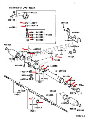

И еще по поводу рейки!
Вот на рисунке моя рейка в разборе. Правильно ли я отметил то, что нужно будет менять, если рейка потекла и застучала?

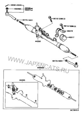

Gerza
А ремкомплект рейки на твою не бьется в japancats?
Посмотрел... номер ремкомплекта 04445-20170.
Второй рисунок раздела рулевая рейка глянь :)

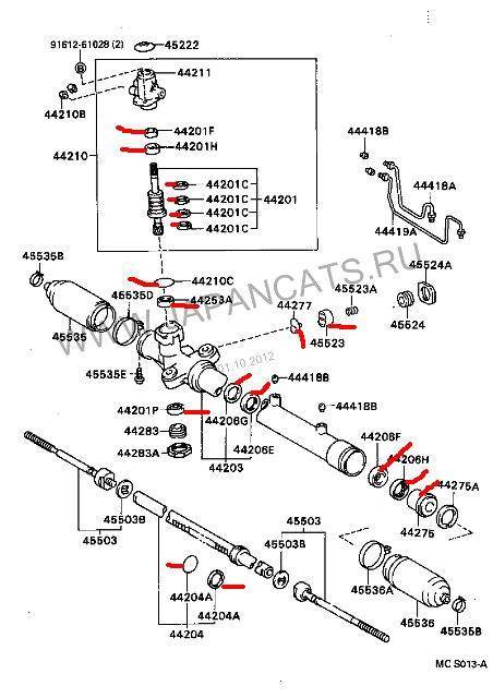

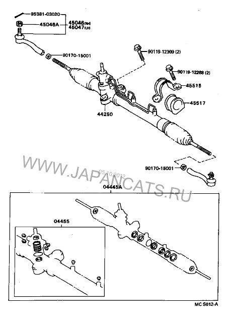

Да может и мой. У меня на рисунке бьется два ремкомплекта. И что в них входит - неизв.
04445-20170 и 04455-20130. или 04455-20130 входит в комплект 04445-20170?
В личку держи.

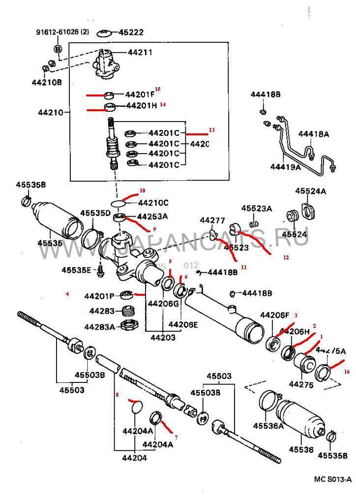

А так если покупать (рейка Toyoda 44250-20560, я так думаю, что это надо покупать при полной ревизии рейки, если что-то еще, то пишите, пружинки и магистрали я не включал в список), то смотри рис.
1. Втулка рулевой рейки 44275-20120 - 350 руб. Только не понятно их две или одна.
2. Прокладка 90560-26015 - неиз. Нет в наличии. 2 или 1?
3. Сальник рулевой рейки 90310-23006 - 100 руб. 2 или 1?
4. Подшипник рулевой рейки 90363-13002 - 1100 руб. Может есть другой подешевле. Тут ведь не важно упорный он или радиальный, наверное.
5. Прокладка 90560-26015 - неизв. Как в п.2. Значит их две.
6. Сальник рулевой рейки 90310-23006. Как в п. 3. Значит их два.
7 и 8. Сальники. Один Inner 90301-35002 - 150 р. другой Outer 90562-38004 - 65 р. На рис. не понятно какой из них какой, но заказывать нужно оба.
9. Сальник рейки рулевой 90310-28001 - 115 р.
10. Сальник насоса водяного 96711-24060 - 60 р.
11. Втулка успокоителя :D :D 44277-20040 - 120 р.
12. Направляющая тяги рулевой 45523-20040 - 367 р.
13. Кольцо вала рулевого 90562-33002 - 150 р. Надо 4 шт. Всего 600 р.
14. Подшипник шариковый 90363-19002 - 900р. Смотри п.4
15. Сальник рейки рулевой 90311-19006 - 107 р.
16. Ring, hole snap(for cylinder end stopper) Стопорное кольцо 90521-51004 - 130 р. Их два. 260р.
Всего получается 4394 р. без п. 2. Скорее всего п.4, 13 и 14 можно купить дешевле или другое. Подшипники есть NKS, Koyo и др. Но вот какие в рейки - пишите те, кто знает.

Dron писал(а):
Как чинят рейки, когда стучит ХЗ, ибо идет выроботка между поршнем и цилиндром..плазменное напыление?)
Не понятно.
Добавлено спустя 3 минуты 22 секунды:
Olargo писал(а):
Gerza
С покупки авто отъездил 1 год с убитой рейкой (текла; дергаешь руль - стук в ногах; стук к крайних положениях; ватный руль (очень легкий - можно пальцем крутить); сильно напрягались руки, так как информативность руля нулевая)
У меня руль информативен, люфт есть, но еле еле. Течет так - мокрый подрамник и рейка вся. Но на мокрое как говорится все липнет, поэтому рейка в слое грязи. Но луж нет, уровень масла гур постоянен. Дергую руль - стука нет, в крайних положениях стука тоже нет. Значит моя рейка только пока одной ногой в :evil:
Ремонтники Улыбок Волгограда и Волжского объединяйтесь.
Ищу мастеров по ремонту (диагностике) своей Тойоты Карины с руками из того места и разумными ценами. По прописке естественно.

Gerza писал(а):
моя рейка только пока одной ногой в...
совершенно верно. У тебя ж ипонка - ремкомплект на твою рейку и ноу проблем;) Вот снимать рейку, закрепленную на подрамнике с машины - занятие не из приятных.
Какой именно? смотри рис. выше.

Вот, изучай. http://toyota.epcdata.ru/carina/at192/2 ... ssis/4505/
По твоему фрейму выводит. Номерок ремкомплекта 04445-20170
