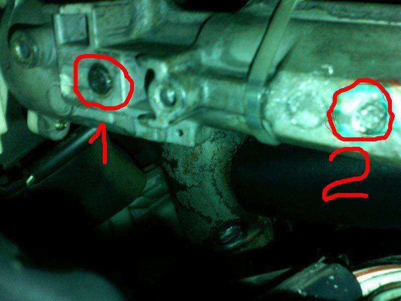

люди после праздников добрался до машины чтобы разобраться с личинкой замка зажигания. Возникла проблемка в каком месте надо высверливать стопор? И в первом и вовтором месте когда ключ шевелиш, что-то дёргается, 2 место ближе и поидее там ключ заканчивается, а 1 место дальше намного.
IMG0095A.jpg [ 96.01 КБ | Просмотров: 8055 ]
Carina E 1992 г. 4A-FE LB 1.6 GLI (японочка) ЛИФТБЕК пробег 343 К (была КАЛИНА а теперь КАРИНА)
СообщениеДобавлено: Вс янв 04, 2009 8:33 pm
Сообщения: 202
Откуда: Лен. обл. г.Выборг
тот который ближе к водительскому сиденью стопор личинки

http://picasaweb.google.ru/Papic08/Toyota02#
на одной из фоток видно полностью личинку снятую. если не ошибаюсь, стопор, к. держит ее в руле - дальняя от ключа (см на фотке). а на твоей фотке я честно говоря ничего не понял... якогда снимал (года два уж прошло, в деталях не помню) - штудировал тойотовский фак... там были статейки на эту тему...

Всё закончилась моя ипопея с личинкой :roll: Высверлил с трудом этот стопор, разобрал личинку и обнаружил что у меня два последних шага разрушились, их я удалил и собрал обратно и о чудо он также хорошо работает!! Пока нового нет на старом поезжу.
