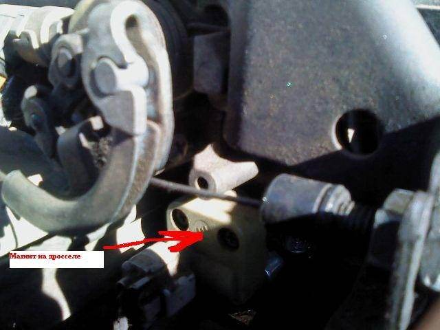

Ребят! Всем привет! Я создавал тему viewtopic.php?f=47&t=15483
В общем с тросиками все в порядке (газа и кик дауна), с предохранителями то же. НО режимы PWR и скорее всего MANU не работают (символы горят). Читал букварь, но там не написано как PWR режим воздействует на АКПП. Мое предложение что электронно. Поэтому причина скорее в каком-нибудь датчике или, извините меня, в магните, который установлен в пластиковый корпус на дроссельной заслонке. Я когда снимал дроссель, я открывал корпус (на картинке), у меня отвертка к этому магниту пристала. Я почистил дроссель, поставил все на место. Режимы АКПП перестали работать, символы горят, а режим не работают. Сейчас мой двигатель работает так: если педаль в пол со старта, режим PWR выкл.-1 пер-ча - до 5000 об. 40 кмч, 2-пер-ча до 5000 - 60-70 кмч, дальше 3, обороты падают до 1800, педаль в пол, а скорость набирает как Запор. Если со старта постепенно, педаль не в пол 1-3000, 2-2500, 3-1800....А с режимом PWR АКПП было так, что я на 3 пер-че при 80 обороты до 6000 обгонял фуры. Появлялась какая-то мощь! Теперь пропала! Сейчас резкий обгон только с отключением (O/D off горит).
Топливный насос вроде в порядке, фильтр чистый. Символ Чек исправен, постоянно не горит.
Вообщем ПОМОГИТЕ советом! Может датчик какой-нить АКПП вышел из строя, или АКПП в аварийном режиме???

Режим PWR не имеет никакого отношения к дроссельной заслонке, на фото клапан холостого хода.
Этот режим лишь позволяет максимально оттянуть переключение скорости на следующую, при этом двигатель раскручивается до максимальных оборотов. При пенсионерской езде он незаметен.
Управление этим режимом идёт с ЭБУ, он управляет соленоидами(электро клапана) на коробке.
Режим MANU отключает первую передачу, машина при этом трогается со второй, это для гололёда и грязи У современным машин он так и называется 2nd.
В твоём случае при нажатии педали газа в пол не происходит переключение на передачу ниже.

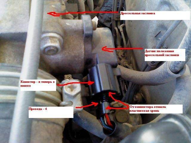

Сделай скрепочную диагностику(самодиагностика). Чек может и негореть поэтому диагностика нужна, тем более что это не сложно и много времени не займёт. Раз ты шевелил блок дроссельной заслонки и троса установил при этом правильно, то ещё смотри датчик положения дроссельной заслонки. Он стоит на снаружи и приводится в действие осью дроссельной заслонки. Очень часто бывает что из фишки вылетают пины или от них обламываются провода, это тоже влияет на коробку, она будет переключать все скорости до 2500 оборотов и ехать как запор. Эту проблему увидит самодиагностика.

И проблема РЕШЕНА!!! :roll: :roll: :roll: Оказывается коннектор, на рисунке (датчик на дроссельной заслонке, про которую выше написал Faranos за это тебе :spasibo--: ), ОТОШЕЛ, при детальном осмотре я увидел что он лопнул-там где 4 провода, теперь в поисках нового коннектора, но на эксистие найти не могу. Короче я кое-как поставил его и PWR режим заработал, вешайтесь тазы))) А регулировка тросиков помогла сделать машину поживее.
