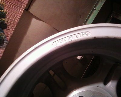

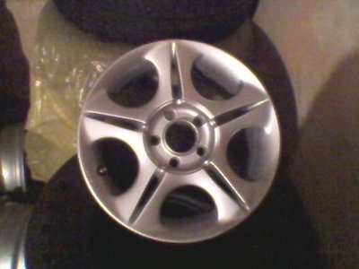

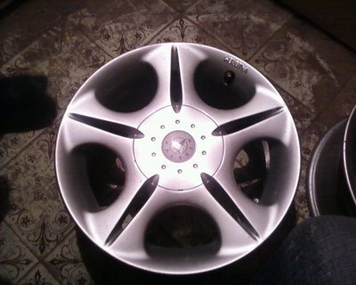

WoolfRashсдаюсь ,  убедили Добавлено спустя 5 минут 27 секунд:есть у мну такие дицки,ни хрена не встают на перед ,задевают супорт
| Вложения: |
Фото-0001.jpg [ 79.97 КБ | Просмотров: 3866 ]
Фото-0005 (2).jpg [ 217.49 КБ | Просмотров: 3866 ]
Комментарий к файлу: 5*100
Фото-0006 (2).jpg [ 174.6 КБ | Просмотров: 3866 ]

Ну я то вообщем то и не сумнивалси)))
Добавлено спустя 1 минуту 29 секунд: Хотя странно что 42 вылета не встают... у мен 15е 38 вылета норм стояли, на 205 резине, а вот c 215й шарпали об арку.

и у меня15-шки стояли с 38 -м 195.65всё отлично ,поставил здт,начали шоркать задние арки,пришлось продавать,поставил с 40-ым всё хорошо,казалось бы 2 мм

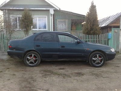

Родик ну наконец то выложил  ! Так они смотрелись у меня

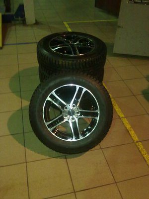

мои TGRacing 5x100 6J ET40 и Амтел нордфрост 195х65 R15
Вчера только собрал, пока фото с машины нет, очкую немного по поводу задних арок, чет мне кажется пружины у меня подуставшие

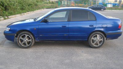

а воть и мои колесики)))
