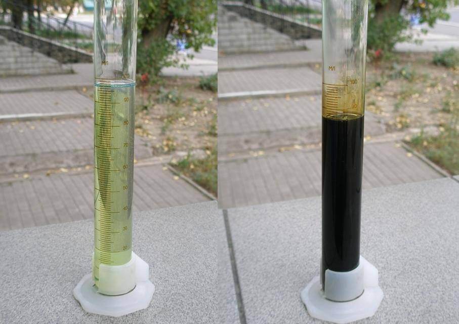

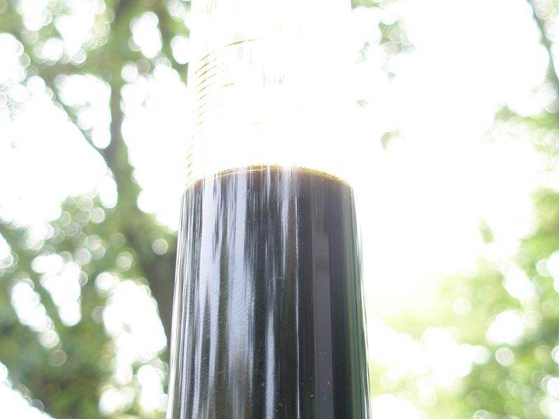

СообщениеДобавлено: Ср окт 03, 2012 5:32 pm
К вопросу нужно ли промывать мотор, или нет?
Пара фотографий.
На фото: промывочное масло Тотек АР до использования, и после промывки мотора.
Третье фото - на просвет, против солнца.
Из подробностей:
Не очень чистый мотор Accord TypeR (привет предыдущим владельцам)
После приобретения, замена масла на POLO 5w-40 (Mobil 1 USA),
- через 3 тыс. смена масла снова на POLO 5w-40,
- в масло добавлена антифрикционная присадка с моющим эффектом Тотек АР1,
- ещё через 3 тыс. масло слито, и произведена промывка промывочным маслом Тотек , и залито масло ТОТЕК HR + AR1
Промывочное масло, после этой процедуры на фото.
ПромывочноеМасло.JPG [ 67.98 КБ | Просмотров: 8562 ]
PA031125.JPG [ 177.55 КБ | Просмотров: 8562 ]
