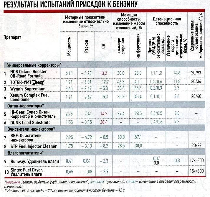

Вот только я так и не понял - о УМТ или УМТ спорт речь?
СообщениеДобавлено: Ср мар 21, 2012 4:10 pm
Сообщения: 2977
Могу предположить, что все-таки об УМТ.
Реальное фото бутылки, цена, описание, незначительное повышение октанового числа в статье - параметры обычного УМТ. Откуда в итоговой таблице взялся "спорт" - непонятно. Скорее всего опечатка, либо автор накосячил. Время покажет, попробуем на форуме Тотека получить комментарии.

Получил комментарий от одного из авторов статьи:
ScreenShot 21.jpg [ 44.4 КБ | Просмотров: 26872 ]
На форуме ЗР в разделе "Обсуждение статей..." тоже лежит разъяснение.
scan 5edit.jpg [ 110.99 КБ | Просмотров: 26856 ]
Текст статьи, разъяснение в комментариях.
