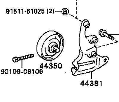

подскажите номер или размеры подшипника ролика натяжителя ремня гру и кондиционера :oops: дв 2с,а то ваще развалился :o ,может где новый ролик можно купить :(
CARINA E 2C(JPP)SED\LB 1993г мех.

блин, на короновсков форуме точно есть, поисчи там в разделе про трактора
во нашёл Nsk 6908DDU

KFAF
Ну вот...
44350-12052
Посмотрел цену, чуть не упал со стула... :o

нет ,Свердловская обл.(г.Екатеринбург)ЦЕНУ мне тоже в магазине сказали,я чуть на пол не упал,в экзист не нашел,я уж думаю подобрать подшипник,или на разборку сгонять,пока думаю терпимо,спаспбо за инфу. :twisted: .сегодня менял ГРМ ,отпишусь в теме :twisted:

Насчёт подшипника ролика... У тебя в городе есть магазин подшипников?
Так вот,я разобрал ролик(несложно...) ,показал продавцу и ч\з 5 минут стал обладателем точно такого же подшипника за 350ре.

Напишите пожалуйста размер подшибника, что бы не разбирать за зря.

40х62х12 (№6908 закрытый надо)

Спасибо! Все сделал на ура . Правда в Минске хрен найдешь такой подшибник ( в 10том магазине только нашел и то росийский, про японские вообще не слышал никто)
