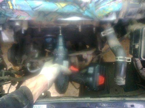

Мужики,как выкрутить эту хренотень,по другому уже не могу назвать.Поливал,стучал,грел, в итоге сломал крокодилом, дрель или шурик не подлезают высверлить,может подскажите че?

Артурартур
как вариант приварить к нему гайку :wink: заодно и шпилька прогреется,и всё открутится(я так думаю)

про приварить я думал,но там толком варить уже не куда,вся шпилька раскрошена,да и сварки нету у меня :du_ma_et:

Артурартур
А тебе и того что торчит хватит,поверь.Гайку чуть больще возьми и изнутри гайки пусть наварят на шпильку.Чё,в гаражах ни у кого нет сварочного? :shock:

Только варить гайку, Пожарник прав.

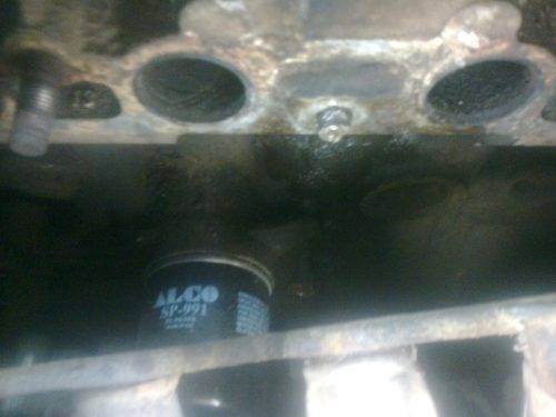

Ну все парни,закончилась эпопея.Только что приехал из гаража на машине.Вообщем снимал карлосоны и радиатор,чтобы подлез шуруповерт,и шпильку высверлил,прошел метчиком,вкрутил новую.Шайбы мне шлифанули на заводе,на шлифовальном станке с магнитным столом,к слову не в одном месте где шлифуют головы,и делают расточку этого сделать не могут,нет оборудования,сегодня забрал их и поставил,зазоры 0,3 и 0,3,в принципе что и требовалось.Помогла очень книга,так как представления не имел где метки,и как что выставлять,ну и последовательность закручивания и раскручивания болтов на голове и распредвалах тоже там подсмотрел.Начитавшись форума про масла решил испробовать бюджетное масло,залил Драгон SSU,синтетику. Что еще...а да,поменял пружинку на всякий случай в шестерне впускного распредвала,и много всего по мелочи,движка стала ехать на много резвее после переборки головы,я даже не узнал мотор.видимо сказалась притирка клапанов,потому что туда похоже ни кто ни когда не лазил.
