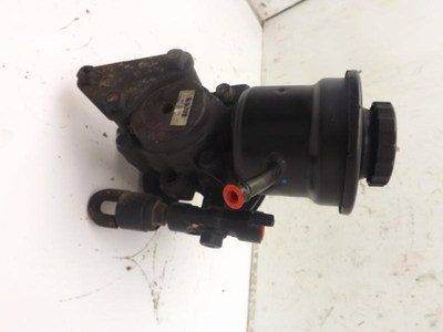

Пожалуйста подскажите а насос с тойоты каролла на тойоту карину подойдет просто если подойдет хочу с еБея заказать
 Заголовок сообщения: Re: Гур с королы
СообщениеДобавлено: Вт окт 16, 2012 11:42 pm
Подойти то подойдет, только клапана повышения оборотов ХХ на нем нет.
Можно переставить со своего насоса.
У тебя, судя по году, насос с квадратным бачком, поэтому к круглому насосу нужен еще будет кронштейн.

Искать надо с 19x кузова с А мотором, или 21x кузова - расширить диапазон так сказать

кронштейн вместе с насосам там можно преобрести и на фото он с дотчиком как у меня

Смотри через Ебей аккуратнее, там может не то что на фотке быть.

Ash
Я с ними работал пока без косяков было
Добавлено спустя 6 минут 26 секунд:
Вот такой мне предлогают
