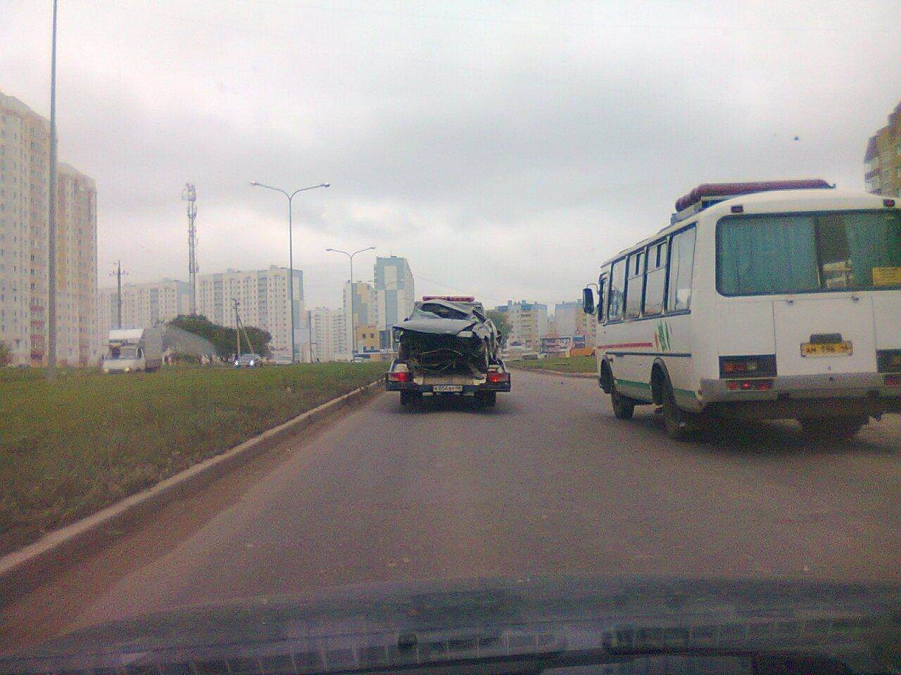

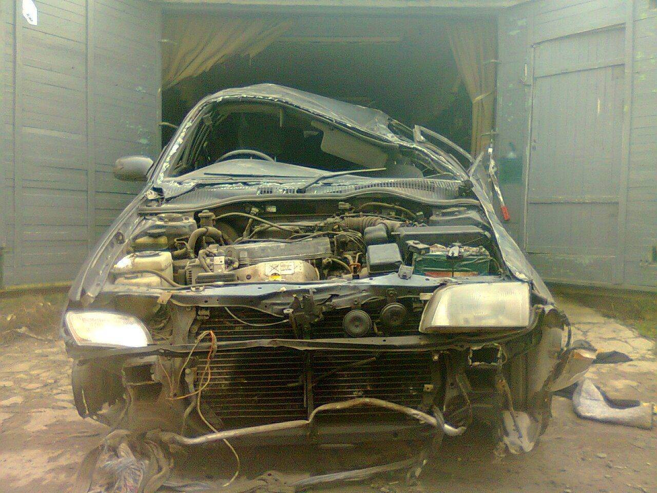

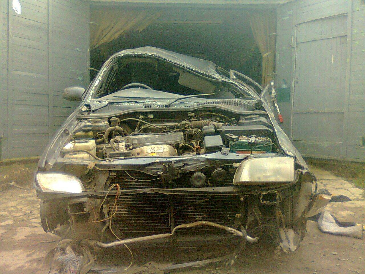

Собственно в пятницу забрал машину. Ещё на месте завелась с половины оборота. Автомат работает ровно и без толчков переключает передачи. Пока что поставил в свой гараж. Места мало катастрофически. Ищу варианты снять гараж на своём же ряду, что бы не таскаться с запчастями очень далеко. Суббота с воскресеньем были очень плотно проведены в гараже. Итогом двух дней стал разобранный салон, срезанные переднее левое крыло и крыша, снятые двери, разобрано всё багажное отделение, сняты фары бампера, защиты. Но сложнее всего было очень аккуратно снять панель, после трёх часов кропотливого отсоединения всего и вся, панель была снята. Осталось определиться с отключением сигнализации.
P.S. Товарищи модераторы, есть предчувствие что тема немножко отходит от темы ветки форума. Если считаете нужным перенести в другое место - перенесите пожалуйста.
Комментарий к файлу: Сняты полностью:снят салон, двери, отпилена крыша.
JP2tbYtFEvM.jpg [ 168.28 КБ | Просмотров: 6693 ]
Комментарий к файлу: Сабж
hkB1ivXUdqg.jpg [ 257.18 КБ | Просмотров: 6693 ]
Комментарий к файлу: Транспортировка в гараж
SlOe6Ky5VHQ.jpg [ 191.2 КБ | Просмотров: 6693 ]
