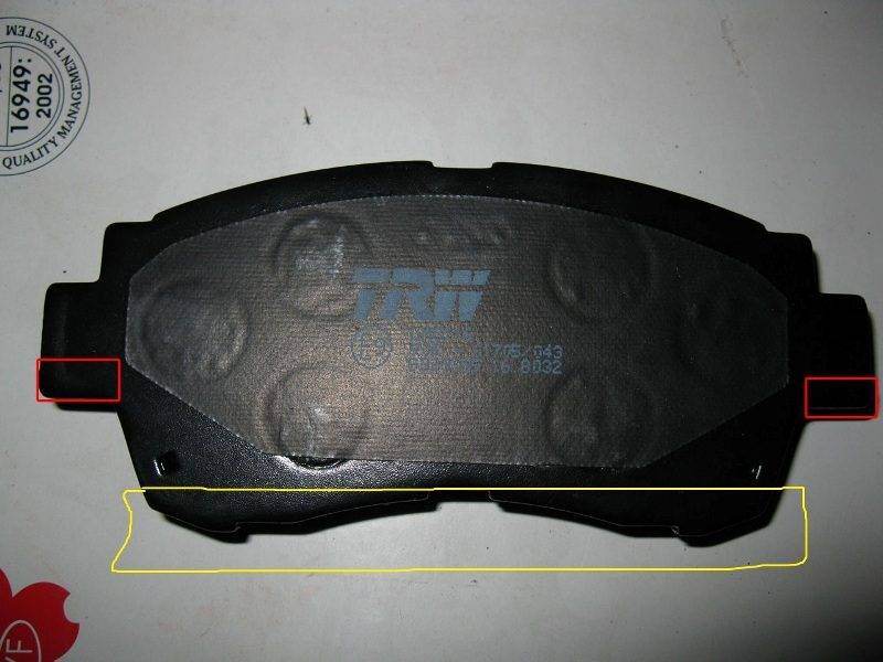

На внутренней колодке надо сточить отмеченный желтым метал до самой фрикционной накладки, на внешней этого делать не надо только ушки подправить.
А так когда берешь в одну руку суппорт в другую колодку - сразу видно что, где и сколько точить ;)

Надеюсь ты не начал точить свои колодки, ибо ща глянул и вспомнил что ушки надо подтачивать не снизу а сверху, в противном случае придется очень много кромсать снизу.
Сейчас загружу фото.
IMG_6059.jpg [ 28.23 КБ | Просмотров: 12346 ]

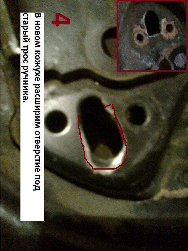

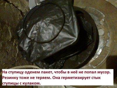

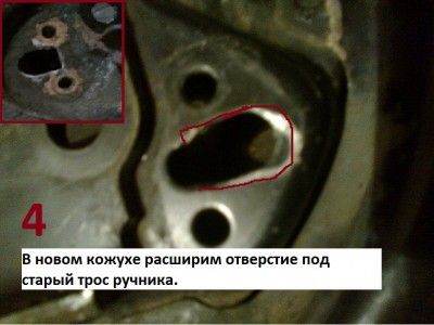

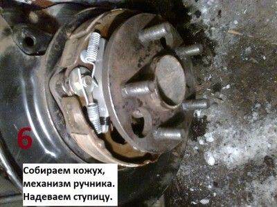

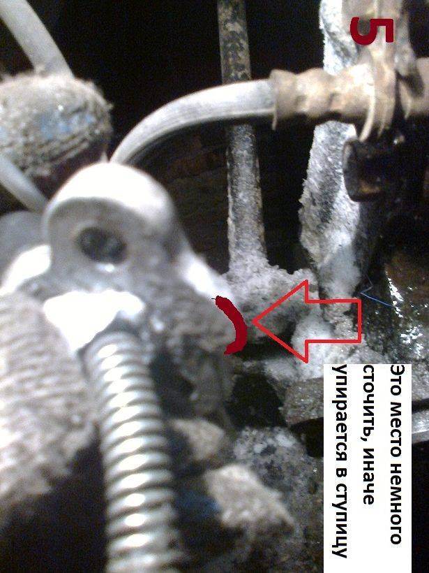

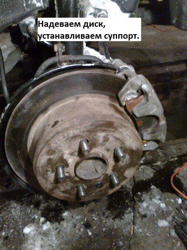

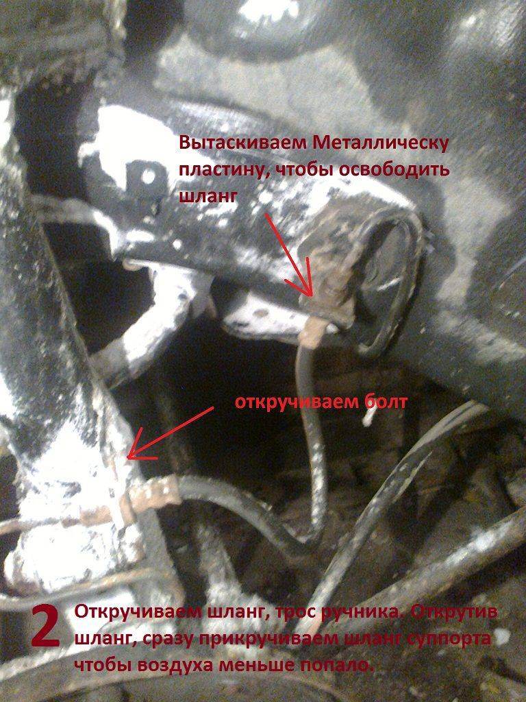

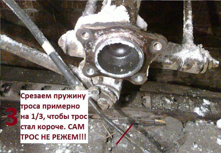

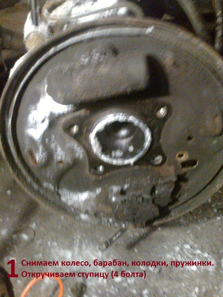

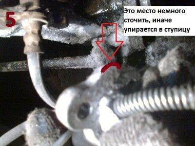

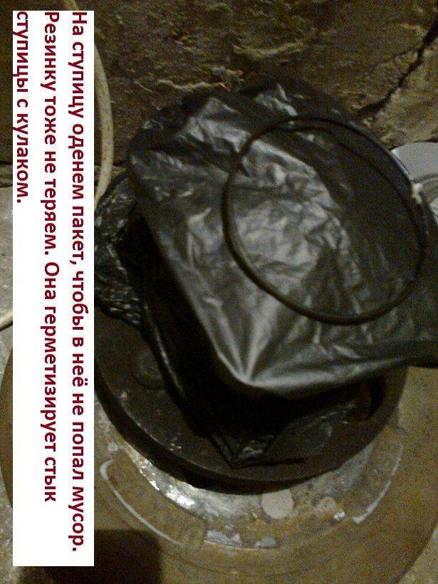

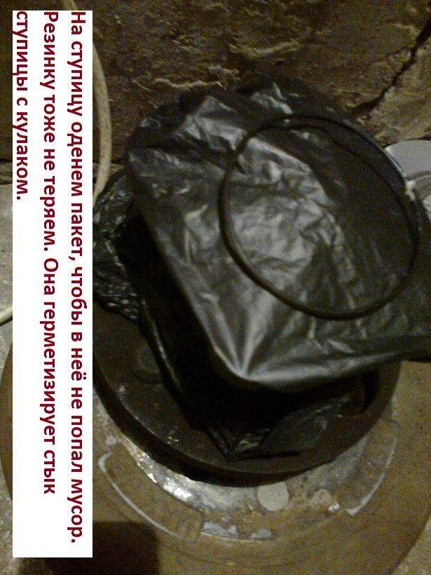

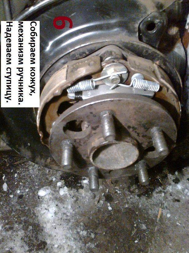

Вот, наконец-то нашел время и деньги для замены барабанов на диски. Не представляя что к чему, поискав на форуме, так ничего конкретно не нашел. Решил выложить вариант исполнения. Может кому пригодится. Конечно же не без помощи уже бывалых в этом деле Кирилл44, Серега (MerTV), ну и конечно же Serj'ык за запчасти.
Конечно же о необходимости прокачки тормозов после замены все знают, также о снятии-установки колеса тоже все умеют, поэтому не буду вдаваться в подробности.
1.jpg [ 335.78 КБ | Просмотров: 11973 ]
5.jpg [ 206.35 КБ | Просмотров: 11973 ]

Да, это было не очень сложно. Я думаю достаточно просто увидеть один раз и все встанет на свои места.
