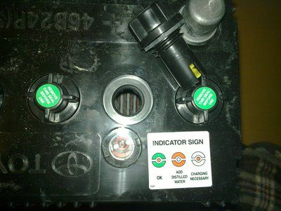

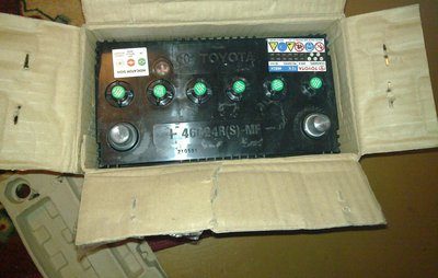

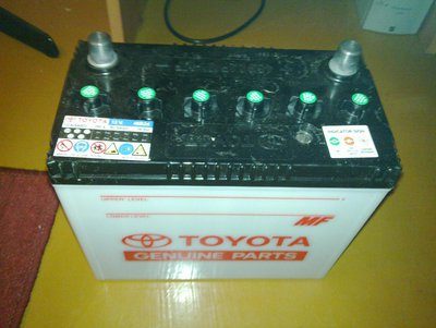

Только что получил в экзисте аккум за 1900 рублей. Он оказывается сухой и надо заливать дистиллированную воду. Еще полярность другая, но т.к. он узкий, попробую дотянуться проводами. Знатоки, посоветуйте как его вводить в эксплуатацию =)

Судя по клейму он произведен 21.05.1991, наверно отсюда такая цена

Только надо было заказывать с буковкой L (обратная полярность), а не R (прямая полярность). Этот номер? 28800-YZZKC
А вот этот такой-же, только обратной полярности. 28800-YZZKD

Sairo Заливаешь электролит на 5 мм выше пластин, пусть постоит часок чтобы пошел процес химический. Потом ставишь на машину, включаешь фары- вобщем садишь его наглухо. После того как он сядет- ставиш на зарядку как положено, когда зарядится полностью ставишь на машину-ездишь и радуешься.

Как они осыпятся? если он еще не работал? Сухой аккум. я всегда готовлю так- потом хватает на шесть семь лет.

Номерок 28800-74231 К нему еще инструкция прилагается. Написано залить 3.3 литра электролита до максимума, после чего зарядить током 5А. Емкость у него 45А/ч, пусковой ток 295А. А изготовлен он точно в этом тысячелетии  - на наклеечке на первой фотке видно цифры 09, 10, 11, 12 и 13, и рядом месяца.

aptemlp писал(а): Судя по клейму он произведен 21.05.1991 Это серийный номер, дата на наклейках.

Емкость 45 как-раз мне хорошо подойдет, т.к. я езжу в основном от работы до дома, и по городу (живу в подмосковье) на небольшие расстояния. Аккумуляторы с бОльшей емкостью заряжаться не успевают, а полуразряженные они долго не ходят. А мне менеджер в экзисте сказал что все японки с такими узкими аккумуляторами, его клиентов, ходят лет по 5 минимум. У моего соседа на митсубе стоит тоже такой узкий и высокий - уже 7й год. Он вообще не парится с ним)
Добавлено спустя 5 минут 52 секунды: емкость я и так знаю 46В24 - соответствует 45 А/ч
