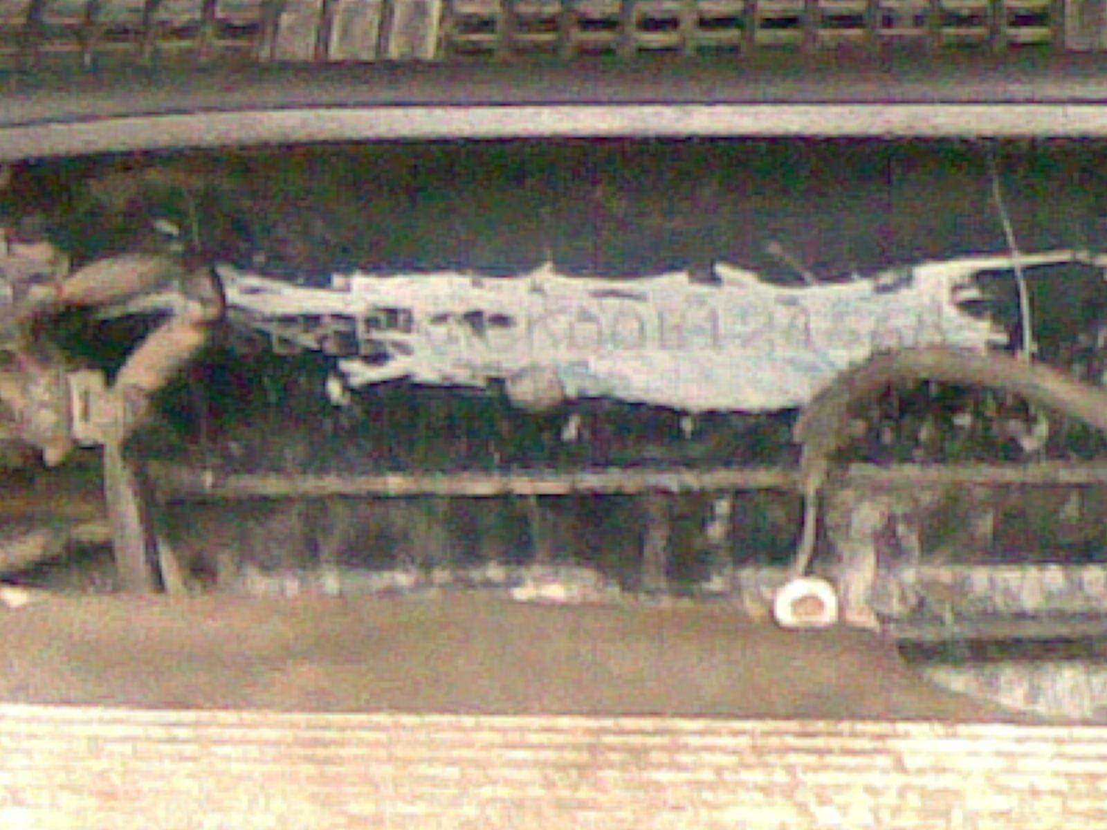

Вот уроды ненавижу их...посмотрите что теперь сделали с номером кузовом!Качество отстой,т.к. я фоткал с мобилы,т.к эксперт тоже фоткал с мобилы,я ему сразу сказал,хреново работаешь,нормального фотоаппарата нет?он сразу пошёл за фотоаппаратом.потом пошли к Следователям.написали там кое-какие документы о том что при мне и хозяйне номер двигателя не изменялся.Теперь ждать ответа через 2 недели

да уж, "постарались".
правда уроды.

а зачем они вообще там номер трогают??
ладно японимаю на движке, но на перегордке то зачем???
СообщениеДобавлено: Пт янв 30, 2009 3:37 pm
tj_tosha
Они ещё тоже подозревали что с кузовом не так :shock: но сказали что кузов норма,а вот двигатель подозревают
СообщениеДобавлено: Пт янв 30, 2009 4:12 pm
Варвары! :@
Может всю моторную перегородку им от краски очистить? А то вдруг кусок вварили? За такую экспертизу хозяину бабки платить надо,если все нормально!!!
