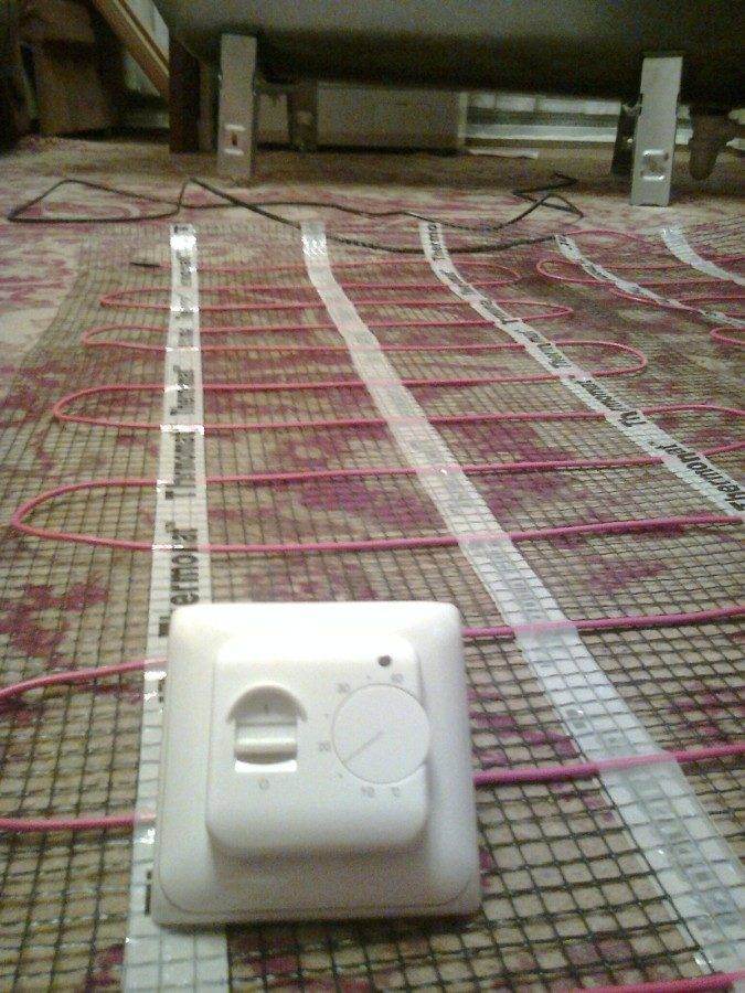

ОФФФФ продолжая тему подогревов, не смог удержаться, делаем ремонт ванной комнаты,вот думаю че важнее,ванна или карина,не знаю даже куда лучше регулятор приспособить :D :D
в семье объявлена "Горячая неделька" :)
Ванная конечно! В машине мыться неудобно наверное :)

Да на первом этаже ноги леденеют в ванной ))
