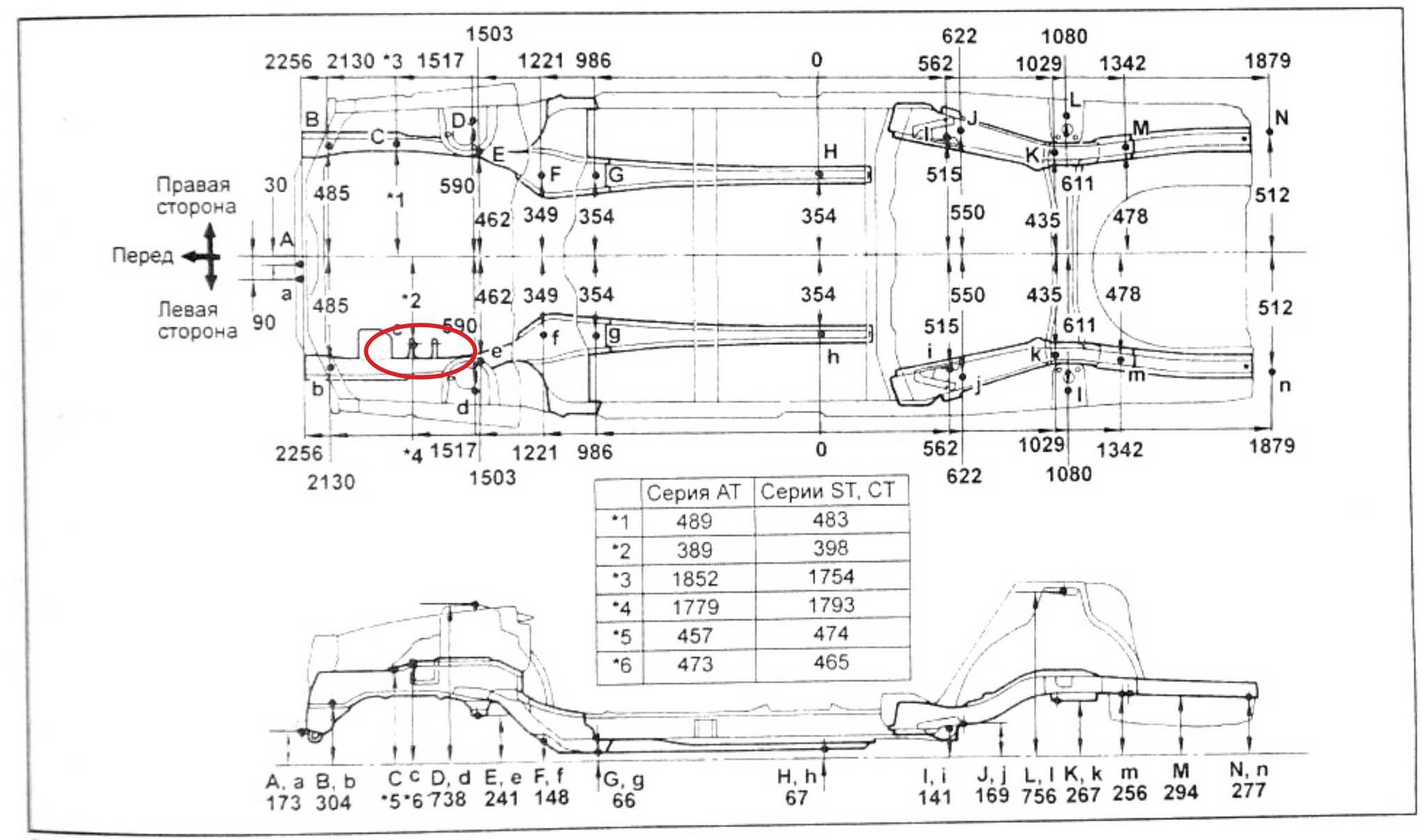

Но есть одно но.
1) Корпус не встает болт-он.
2) Нужно переносить блок предохранителей к левому крылу (если делать правильно). Или же паять
Поэтому надо искать косу от 190 кузова. Который рестайлинговый.
По поводу переделки кузова, спасибо Антону за мудрые советы.
Необходимы ухи крепления с левого лонжерона S-мотора. Обведено красным.

Походу решение не варить кузовню с левой стороны найдено. :twisted:
Кто сравнивал размеры, ради интереса, увидел, что
разница 14 мм вперед, 8 мм вниз, 8 мм внутрь.
А теперь представим, что делаем проставку между опорой и коробкой и смещаем как нам надо, учитывая нужные размеры... Т.е. ухи на лонжероне не варим.
Кто что думает? :-pulemet-:

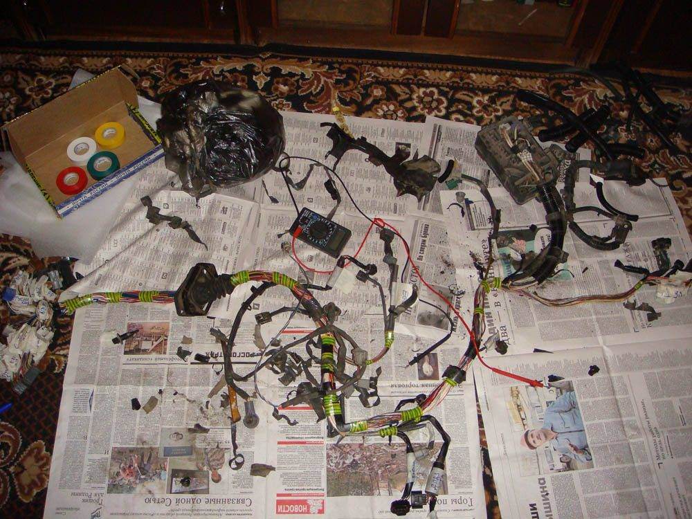

Пропингована коса от 3S Карины Е до последнего проводка.
DSC08068 копия.jpg [ 192.8 КБ | Просмотров: 9587 ]
И немножко распотрошена
DSC08078 копия.jpg [ 203.48 КБ | Просмотров: 9587 ]
Сначала просто входил в ступор перед ее видом. Но книжка и тестер - здесь лучшие помощники. Сейчас уже все более понятно.

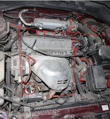

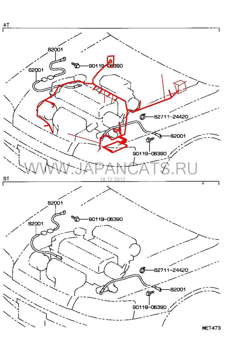

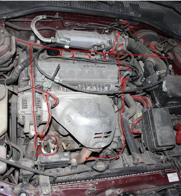

Владельцам 3S-FE 3S-GE. Сфоткайте пожалуйста как идет моторная коса в подробностях на карине Ё.
Видел только на фотках с общим планом :)
Сфоткать начиная от блока предов, до дырке в щите.
И как она идет по мотору.
СообщениеДобавлено: Вт дек 18, 2012 7:26 am
У бимса примерно также, тойота принципов не меняет. :)
