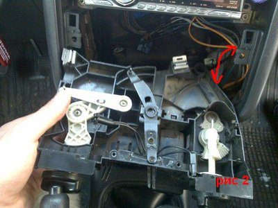

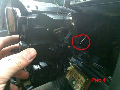

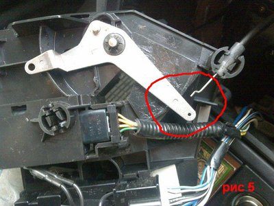

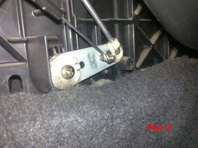

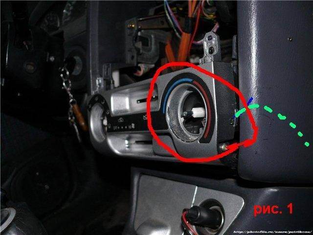

:s_o_s: Слетел тросик, который отвечает за регулировку температуры воздуха (рис. 1). С одной стороны он крепится к сине-красной "крутилки" (рис.2) (крепление снизу, на рисунке не видно(будет видно на рис.4)), а с другой под ногами слева у пассажира (рис.3)
Так вот он соскочил у меня со стороны сине-красной крутилки (рис. 4), в увеличеном виде вид снизу (рис.5).
Как его соединить с металлической пластиной, чтобы работала крутилка температуры?
Дело в том что на всех тросиках стоит крепления системы "петля", как и под ногами пассажира, накинул тросик, закрепил пластмассовой заглушкой и всё. А тут, ума не приложу как сделать. Не исключаю возможности что там детали какой-нибудь недостаёт.

Вставляй его в отверстие и за щёт изгиба он держится в металлическом кронштейне и всё, только предварительно выщелкни трос(пластик) из зажима. :pro-fes-sor:

Значит так было предусмотрено конструкцией? Дело в том, что я начал вытаскивать этот тросик из зажима, и тот самый зажим начал трескаться, и я перестал эксперементировать, если попытаться снова, боюсь он уже не выдержит.

на пятом рисунке второе отверстие под тросик, он у меня вообще не шевелится и походу из за этого выломало крепление шестеренок. Которое крепится саморезом в круглую шишу. Старый хозяин там какую то шайбу поставил , саморез стоял не в нише, я туда поставил втулку закрепил вроде нормально, все присоединил. Поворачивал регулятор а шестеренки все равно сгибаются.
Пришлось на полную поставить тросики отсоединил.
Подскажите если кто в курсе из за чего этот тросик стоит мертво и не действует? И вообще что это за трос.
