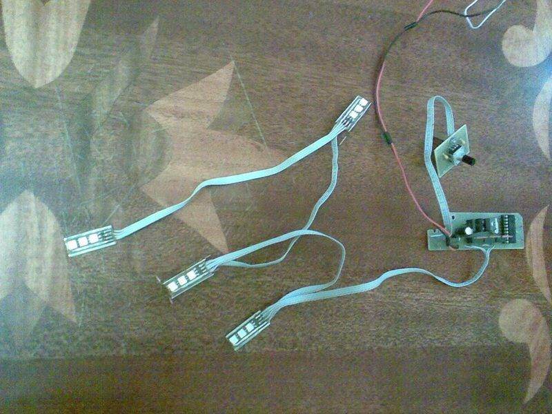

Господа, кому нужен комплект подсветки? Лежит за ненадобностью, полностью готовый к установке. Отправка в регионы. Цена, скажем, 500 рублей.

Собрал я сей девайс только вот возникла проблема. . Почемуто мк и кренка вдруг стали ощутимо сильно греться, мк нагрелся наверное более 70 градусов (изначально схема работала минут 5 и ничего, а тут вдруг энергопотребление скакануло). Подскажите в чем может быть проблема.
P.S. Взаместо конденсаторов 27пкф перед кварцем я поставил 33. Я думаю это ведь не сильно большая разница учитывая точность 5-10%?
СообщениеДобавлено: Сб янв 19, 2013 8:12 pm
Что то где то коротит... Не должна она так греться.
Нормально. Проц ведь стартовал.

А мож мк навернуться? Я ничего не перепаявав просто игрался, а тут на тебе)
Добавлено спустя 18 минут 23 секунды:
Сейчас просто подал на мк питание 5.06В, а он на тебе начал греться. Нагрелся градусов до 40 и начал остывать. (не сгорел)
