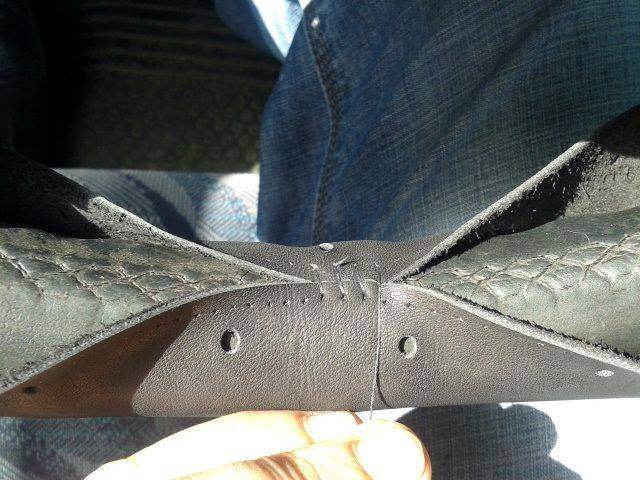

СообщениеДобавлено: Вс ноя 11, 2012 5:54 pm

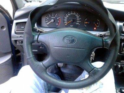

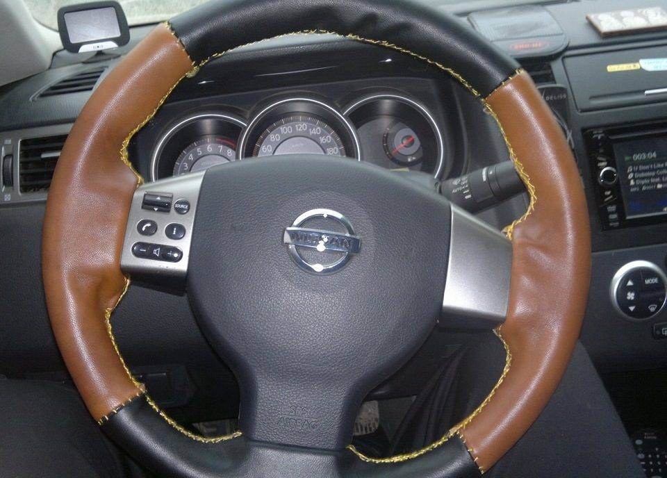

просто если буду делать я, то получится вот так (см 1-е фото), или хуже =))))
а если они - то вот так (см 2-е фото, взял у них с сайта).
Комментарий к файлу: 1 фото
tiida.jpg [ 190.67 КБ | Просмотров: 11050 ]
Комментарий к файлу: 2 фото
rover.jpg [ 124.26 КБ | Просмотров: 11050 ]
СообщениеДобавлено: Вс ноя 11, 2012 5:57 pm
Сообщения: 1872
Откуда: КАЗАНЬ,26 лет
Машина: RAV 4
Двигатель: 3S-FE,АКПП
Тот кто выложил первое фото все равно молодец )) он хыть попытался ) но со вкусом у него явно того чет та :D
СообщениеДобавлено: Вс ноя 11, 2012 6:05 pm
пойми меня правильно - если меня не завлекает процесс (а ниткой и иголкой я орудовать не хочу, мне бы ключ гаечный с пассатижами), но при этом для меня важен результат - то предпочитаю отдать это дело в опытные руки. нежели самому все изгадить и все равно потом отдать в опытные руки ))))))

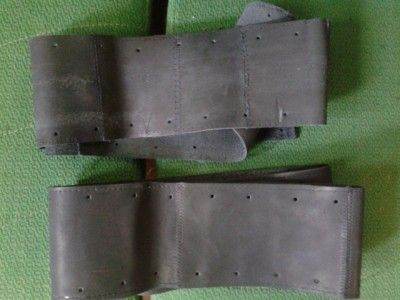

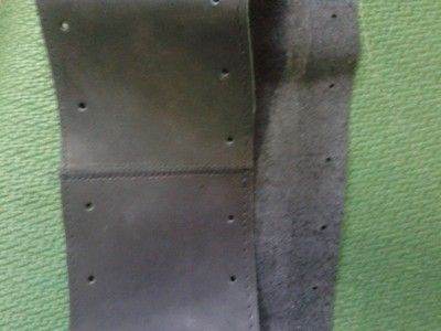

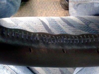

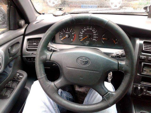

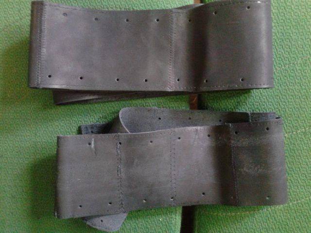

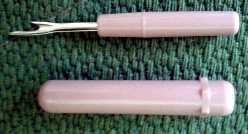

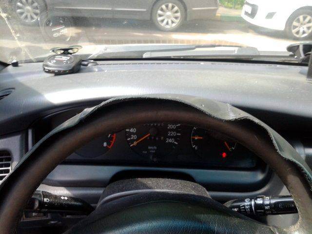

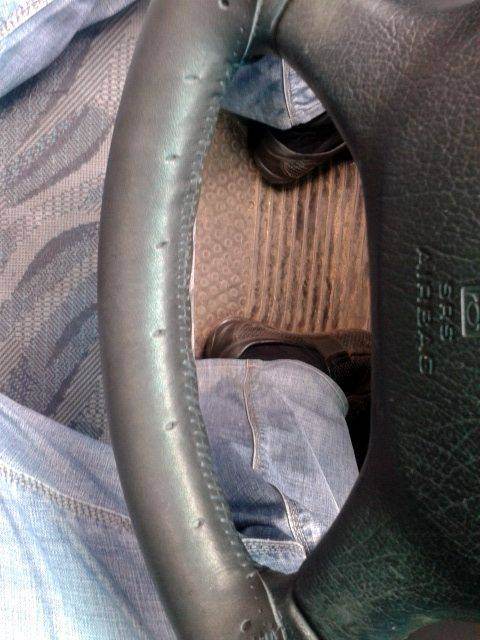

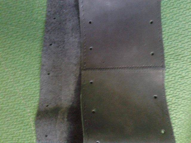

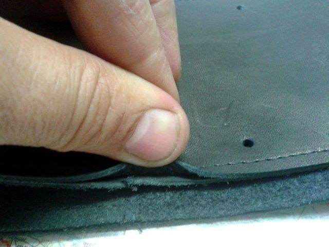

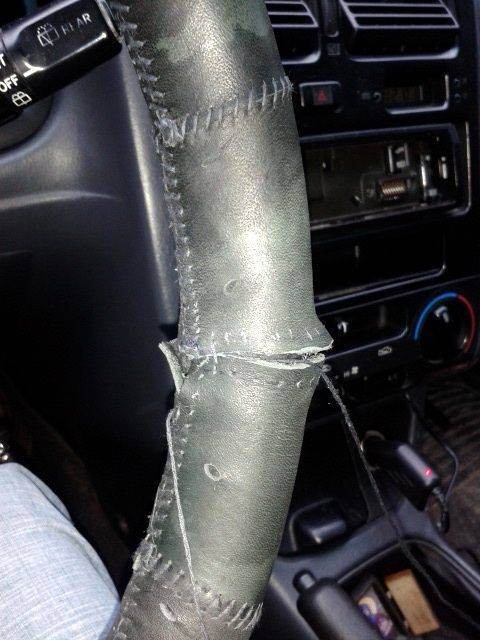

Хочу внести и свою лепту в эту тему... Кожа руля начала сыпаться, на мокрых руках оставалась краска, они липли к рулю. Заехав в магазин присмотрел обивку на 2109 кожаную за 100 рублей и купил для эксперимента - не получится выкину. Для начала распорол ее по полам - она двухслойная, для этого использовал вот такую штуковину. Намочил как написано в инструкции и начал обтягивать. Только промахнулся с цветом ниток, показались черными, оказались серыми, но было уже поздно, да и не хотелось распарывать. В процессе работы кожу надо периодически смачивать водой, сохнет и начинает плохо тянуться... На спицах получились небольшие пузырьки, но их можно подклеить клеем, что пока делать не стал - надоест распорю, а так клей может повредить коже руля. Небольшой но неприятный сюрприз ждал в конце, когда оставалось прошить 10 см. В процессе работы кожа растянулась и получился карман, сантиметров 5 длиной. Очень не удобно было резать кожу. Вот и напортачил немного, но за 6 часов работы порядком под устал и начало все надоедать... Позже отойду и может переделаю...
Если кто захочет повторить, то шить надо начинать сверху в низ, что бы стык получался не на виду!
Вот что получилось...
Добавлено спустя 1 минуту 39 секунд:
далее
