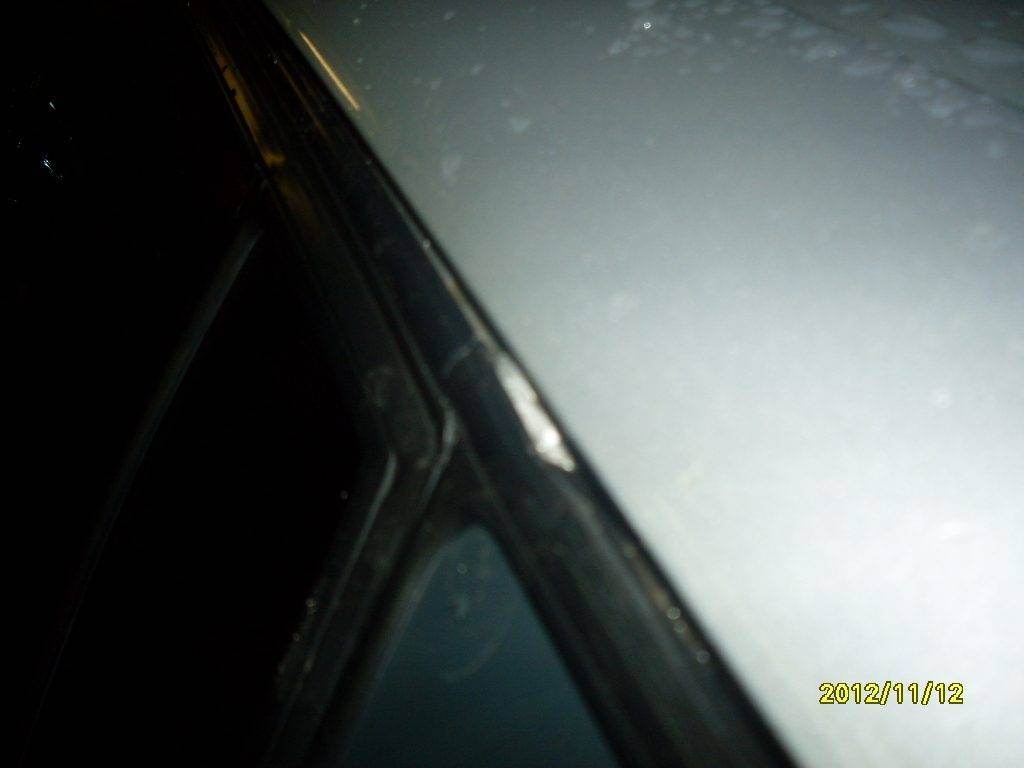

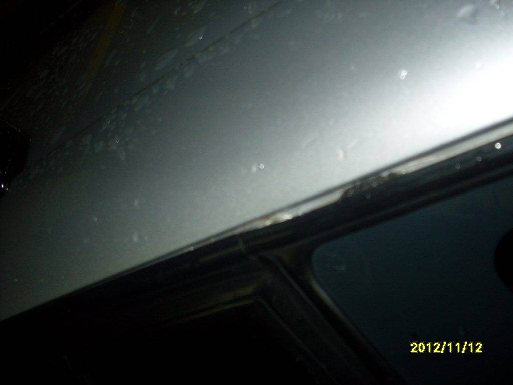

Такая проблема,заметил,что ковер сзади весь сырой,стал разбираться,оказывается вода затекает снизу дверей,через нижний уплотнитель,причем затекает только когда льеш воду на верх дверей и на крышу!На крыше я еще при покупке увидел что есть щель непонятная,типа лотка как на нашей классике,для стока воды.Там над всеми дверьми,как-бы лоточек у меня,а около угла задней двери вообще щель с этого лотка вода бежит прямо в дверной прихлоп.
Подскажите пожалуйста если у вас такая щель,и что мне делать,воды много наполу? :-facepalm-:

ты про хлопушку?резинка плохо прилегает? дверь плохо закрывается ?
СообщениеДобавлено: Ср ноя 14, 2012 9:02 pm
Сообщения: 3629
нет,нехлопушка,задние двери,а над ними щель,на фото видно

А дыра у тебя есть в этой щели где задняя дверь стыкуется с задним боковым стеклом?

Если я правильно понял вода походу в эту щель и затекает, а дальше внутри уплотнителя бежит внутрь. Промаж его чемнибудь..

не совсем понимаю каким образом воду сверху попадает в ковёр? Водосгон сверху сделан чтобы вода с крыши скатывалась назад. В дверях есть снизу 2 или 3 тех отверстия ,из них попадает вода которая стекает со стёкол.

Вот из этой щели,которую можно уведеть,если посмотреть на просвет в прихлоп двери и верх крыши,вода бежит в дверном проеме где стоит замок дверной,дальше вода скапливается на накладке порога,и поидее должна стекать на улицу,но ей не дает уплотнитель,и она конечно идет в салон

значит у тебя дверь кривая,т.е прижим плохой из-за неровности двери,мож удар был какой....резинка правильно стоит?

Судя по фото у тебя там не щель а дырища. Толи молдинг отрывали, толи заднее боковое стекло не так стоит.
Зазор между молдингом стока и крышей должен быть порядка 5 - 6мм не больше.

Мужики,водосток ест у всех,это ясно,но где тогда у Вас стекает из него вода сзади,где он заканчивается.У меня около верхнего угла двери из этого стока дыра и вода течет из стока в дверной прихлоп.

У меня так же. Видать у тебя или стекло плохо приклеено или резинка что то не уплотняет. Если открыть дверь и посмотреть на это место снизу на просвет, то щель отчетливо видна. Вода стекает вниз и выливается, судя по всему, в два спец. Выреза на резинке двери. А сзади по ходу слива нет. Сколько не искал-не нашел
