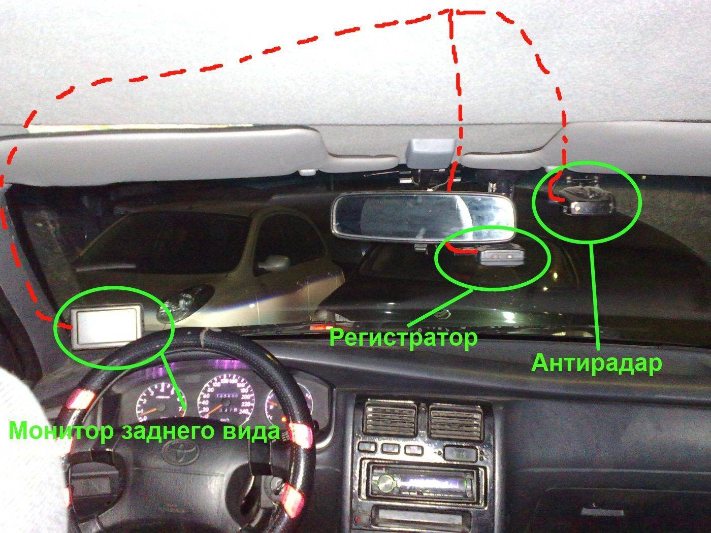

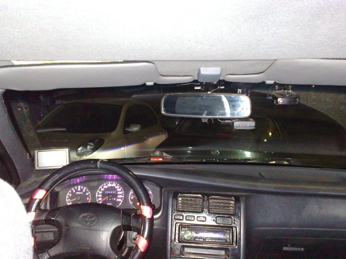

у себя сделал вот так как на фото ниже, запитался из багажника , проводка вся под обшивкой потолка , сделал когда делал шумку крыши . С тройниками не стал колхозить ибо убого выглядит и к тому же проводов куча по всему салону , кишки эти висят постоянно . А тут все аккуратно убрано и ничего не мешается и прикуриватель свободен .

Artem23 писал(а): у себя сделал вот так как на фото ниже, запитался из багажника , проводка вся под обшивкой потолка , сделал когда делал шумку крыши . С тройниками не стал колхозить ибо убого выглядит и к тому же проводов куча по всему салону , кишки эти висят постоянно . А тут все аккуратно убрано и ничего не мешается и прикуриватель свободен . Вот то что хотел,а в багажнике каким образом ты запитался ? от толстого плюса,всё через предохранитель ?

не , без предохранителя , тупо нашел свободную фишку какую то в левом заднем крыле ,и в ней нашел плюс с минусом которые появляются при включении замка зажигания , туда и подцепился

Artem23 На проводах регистратора и антирадара есть штеккера для подключения в прикуриватель. Ты их срезал и напрямую к фишке? Или как???

разобрал эти вилки их и посмотрел че внутри , у регистратора была микросхема в вилке , а у антирадара не было , вот у радара срезал вилку и смотал с питанием , у монитора также , у регистратора припаял два куска провода примерно по 10см к контактам вилки , и эти провода так же смотал с питанием.

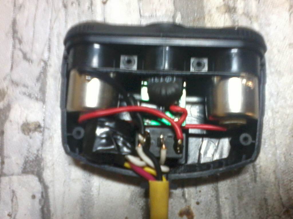

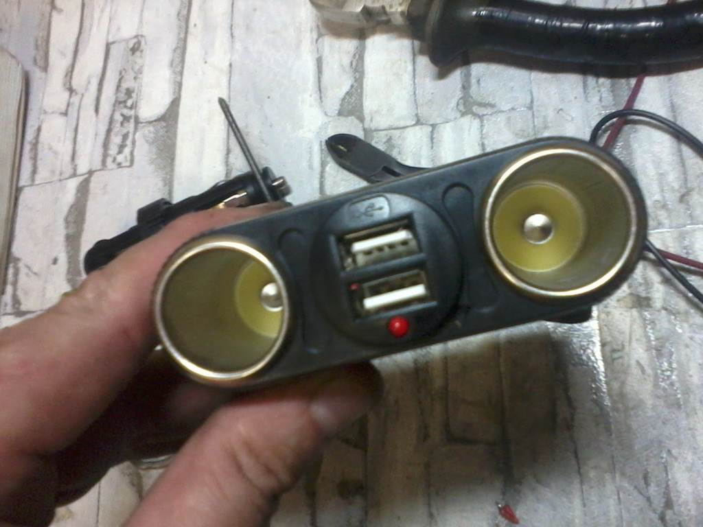

С появлением различных автомобильных гаджетов появилась проблема с розеткой прикуривателя. Суть проблемаы в том, что постоянно не хватает свободных гнёзд для питания. А ещё в наших машинах штатный прикуриватель начинает работать с режима "ACC" и при запуске двигателя питание отключается (во время прокучивания стартером). В результате все устройства, включенные в штатный прикуриватель, перезагружаются. Предлагаю вот такой вариант реализации тройника. Внешние устройства включаются в бордачке, а провода прячутся за обшивкой. Питание устройств осуществляется только во время работы двигателя!
| Вложения: |
Комментарий к файлу: Для размножения гнёзд прикуривателя был приобретён тройник.
1.jpg [ 164.51 КБ | Просмотров: 4090 ]
Комментарий к файлу: Однако торчащий вид сего устройства никак не устраивал, а также хотелось придумать автоматическое включение тройника после запуска двигателя. В результате была придумана вот такая схема
Схема.GIF [4.9 КБ]
Комментарий к файлу: В качестве "Автоматизации схемы" был использован вывод "L" генератора (жёлто/красный провод).На нём появляется +12 Вольт при появлении зарядки.
Реле можно использовать любое малогабаритное с катушкой на 12 Вольт и током коммутации не меннее 3 Ампер. Монтаж выполняем навесным монтажём.
2.jpg [ 150.9 КБ | Просмотров: 4090 ]
Комментарий к файлу: После припайки проводов к реле все тщательно изолируем и размещаем внутри тройника.
3.jpg [ 156.7 КБ | Просмотров: 4090 ]
