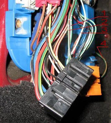

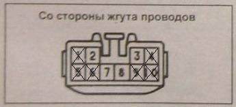

:kli_ny: Итак,кажись я их победил!Горят ПТФочки!Вот только мучают меня сомнения,всё ли правильно я сделал!?Завтра полевые испытания,буду смотреть как себя ведут контакты(греются или нет),и ещё начал помаргивать свет в салоне.Подключал следующим образом.
Вот и мучает теперь меня вопрос:сначала к фишке кнопки подключался на 7 и 8 контакты-тишина,пока(предварительно зажмурившись)с 7го контакта не перекинул на 2ой(а там + при включении габаритов появляется),и тут релюшка сработала! :shock: Подоткнул пробник-горит,подключил одну ПТФку-горит!Вторую-всё горит!!!Но всё равно,где то внутри сидит червячёк-а правильно ли!?Люди добрые-развейте мои сомнения!Или наоборот :wink:
Комментарий к файлу: из этого разъёма прицепился на 9(постоянны + с предохранителя)и 20(у меня он звонился как провод до ПТФ)
жгут.jpg [ 72.79 КБ | Просмотров: 8019 ]
Комментарий к файлу: Провода с 9 и 20 контактов подключил к контактам на реле: 9 на 3, и 20 на 5

Комментарий к файлу: а вот с управляющими и вышла непонятка,контакты с реле повесил на провода 2 и 8 контактов на фишке
фишка.jpg [9.99 КБ]

 Заголовок сообщения: Re: Противотуманные фары
На кнопке 7 и 8 контакты замыкаются при нажатии кнопки и, соответственно, размыкаются при отжатой. Я тоже использовал эти контакты для включения внедренного реле для ПТФ. Если при включении габаритов появлялся плюс на 2 контакте и ты его соединил с 7 контактом. Получается, что при нажатии кнопки, плюс с 8 контакта идет на реле птф. Метод научного тыка рулит. :D
Сережа, а лампочка загорается, при нажатии кнопки? Возможно плюс на контакте 2 для лампочки. Но, по скольку, ток в цепи включения реле не большой, проводка должна выдержать.

Да,индикация на кнопке загорается при вкл.габаритов,и 2ой контакт вроде как для этого и есть,только когда на реле шли 7ой и 8ой-толку не было :ne_vi_del:

Ессно, судя по схеме, на эти контакты должно подаваться питание с контакта лампочки и с кнопки задних птф. Ты это сделал. А на контакты 3 и 5 ты подключил отсутствующую проводку с плюсом и минусом. Вот только нужно проверить от каких предохранителей теперь зависит эта схема подключения.
СообщениеДобавлено: Вт ноя 20, 2012 10:21 am
Сообщения: 3272
Двигатель: 4A FE LB
Вот схемка расключений:
Схема ПТФ.pdf [38.42 КБ]
Судя по ней, ты правильно все скоммутировал
