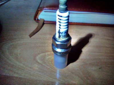

СообщениеДобавлено: Вт дек 25, 2012 10:31 pm
Одна из 4х, куплены в сентябре через Эксист

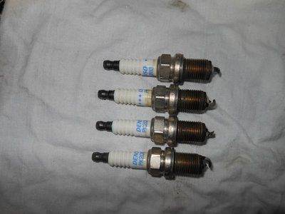

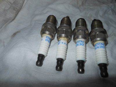

Сообщения: 220
Откуда: Витебск
Машина 7 лет в одних руках. За это время свечи не менялись 100%. На фото они. По расходу нормально, динамика отличная! Надо ли менять? Заранее спасибо.

 Заголовок сообщения: Re: Свечи
СообщениеДобавлено: Вс фев 10, 2013 2:58 pm
Сообщения: 2765
Репутация: 124 [ ? ]
Двигатель: 7A-FE lb
jeton-1
Подозреваю, что надо бы пробег за 7 лет указать :wink:
СообщениеДобавлено: Вс фев 10, 2013 3:12 pm
Сообщения: 220
Откуда: Витебск
Упс! Точно! Больше 100 тыс. это точно. Да и не факт что до меня они вообще менялись.

кто-нибудь знает что значит коричневая полоска на белой части свечи (как на фото выше), у себя тоже самое обнаружил на 3-х свечах(только полоска более выражена), на одной вообще нету(чистая)
СообщениеДобавлено: Пн фев 18, 2013 8:28 am
Повар клуба
Сообщения: 9827
Двигатель: резвый
Я слышал, ребята в Боксе 408 говорили, чтоэтоуже хреново, изолятор уже пробивает. Хотя я на таких ездил, всё нормально: динамика, расход. Я хочу свои махнуть на днях. А то ехал в выходные и иногда продёргивалась, хотя может и показалось мне. Но я не менял свою платину тыщ 100 точно. Думаю махну на новые, а эти про запас оставлю.
