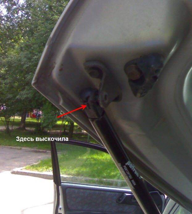

Alexej22 писал(а):
Немного по амортизаторам на сарае:
bastynda, стояли такие же амортизаторы у меня (по надписи узнал :) ). Менял их предыдущий владелец прямо перед покупкой. И поднимали они 5-ую дверь (так лихо, прям с отскоком) в общем где-то месяца четыре (а дело было в теплое время). А потом в один прекрасный день ОБА потекли и все. Месяца два искал родные, но цены поражали :o .
В итоге подвернулись б/у. Итог: крышка держиться в минус 5 (больше морозов в Минске не было пока), даже пытается подниматься)) Посмотрим, что будет в настоящие морозы
И еще, эти аморты на 660N царапали кузов (там где ниша для амортизатора), так что пришлось подкрашивать потом
У меня до сих пор живы,ничего не царапают.Заметил одну фишку(обычно страдает женское население)-НЕ нужно помогать открывать дверь!-разбиваются фиксаторы-пружинки.У меня вылетела левая,лифт выскочил из гнезда.Отсоединил шток,подогнул отверткой пружину назад вовнутрь,вставил обратно-держит как новая.
ПЫ.СЫ.:дверь придерживаю летом сверху,шоб не прыгала

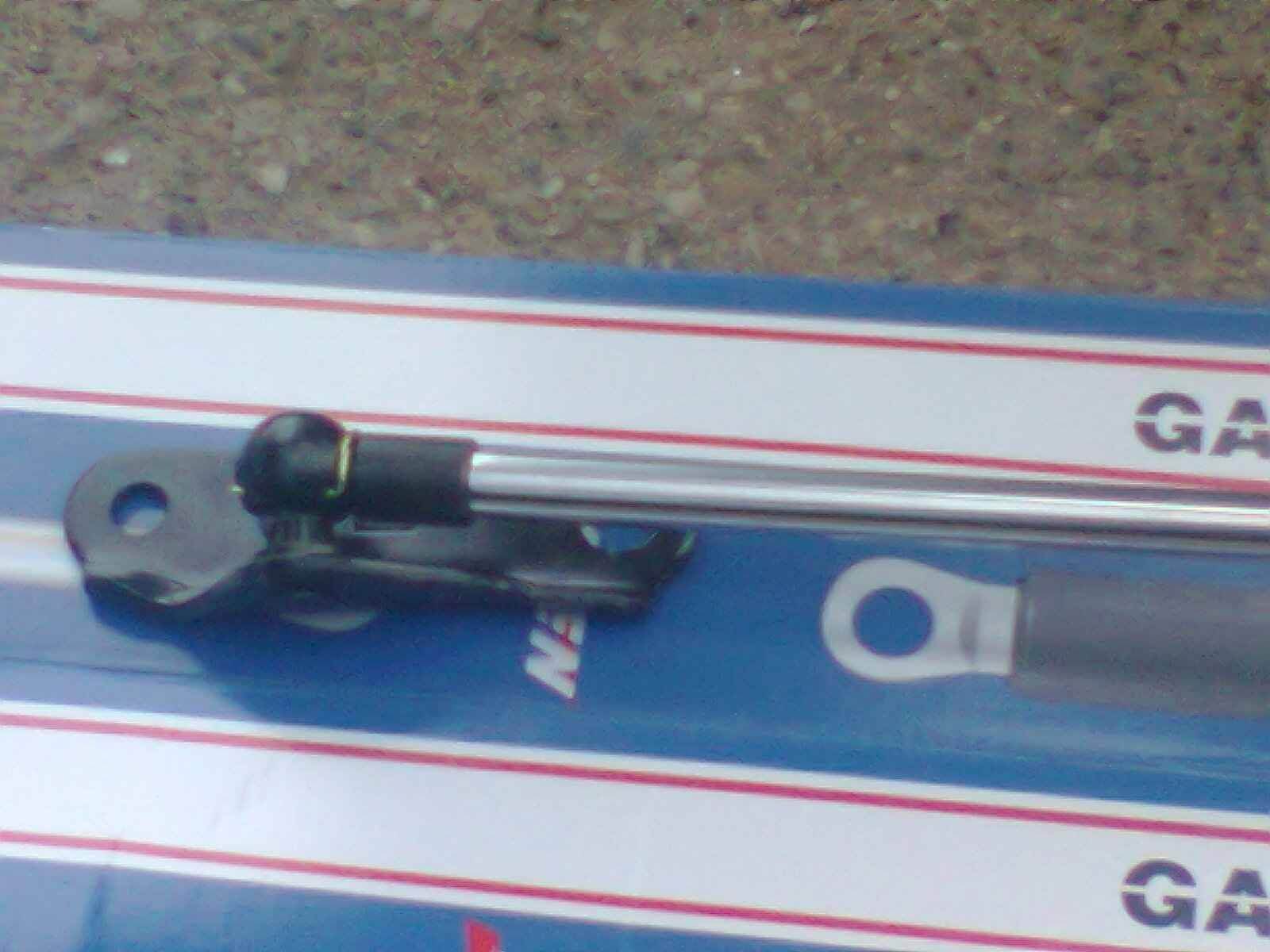

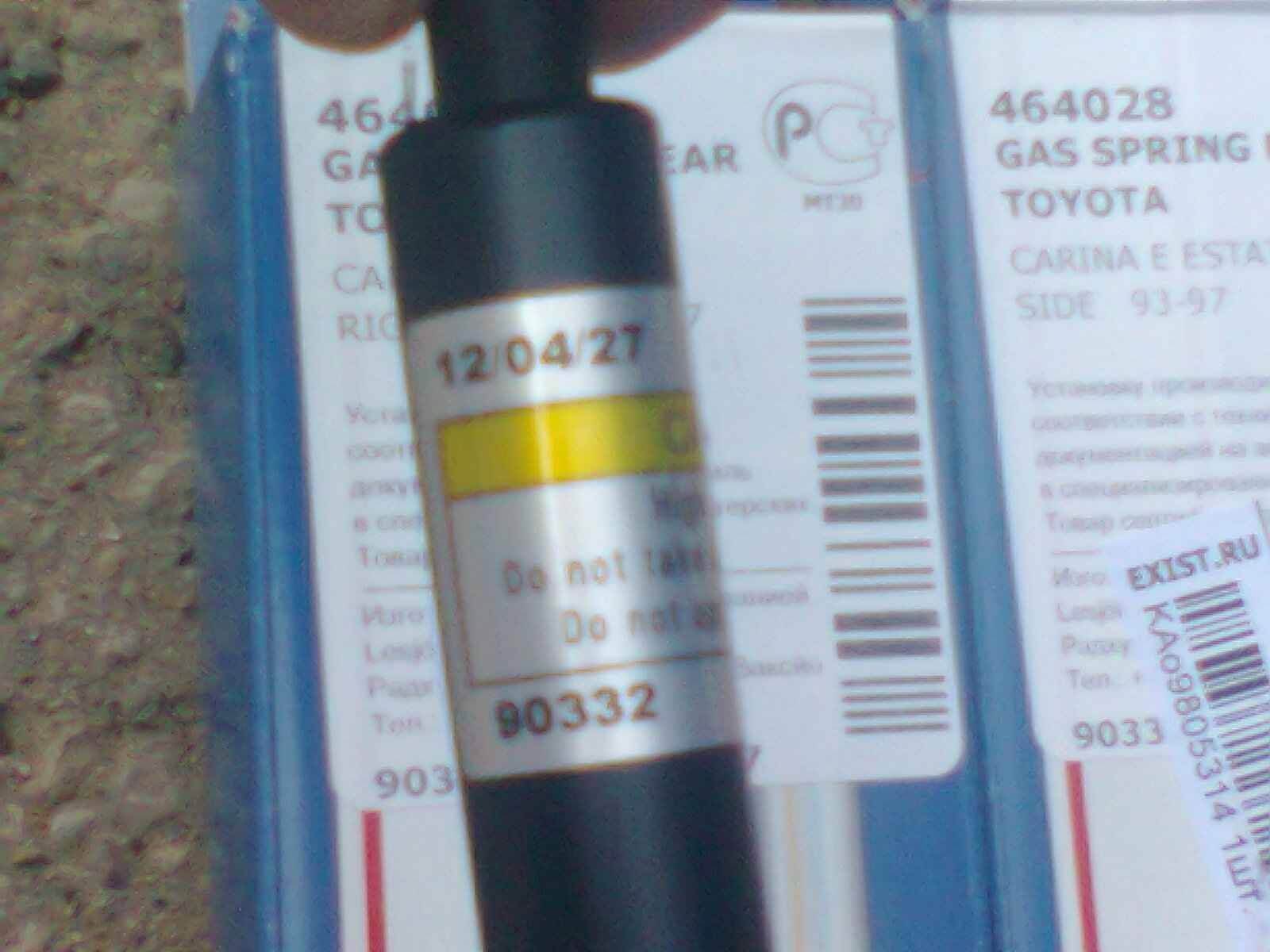

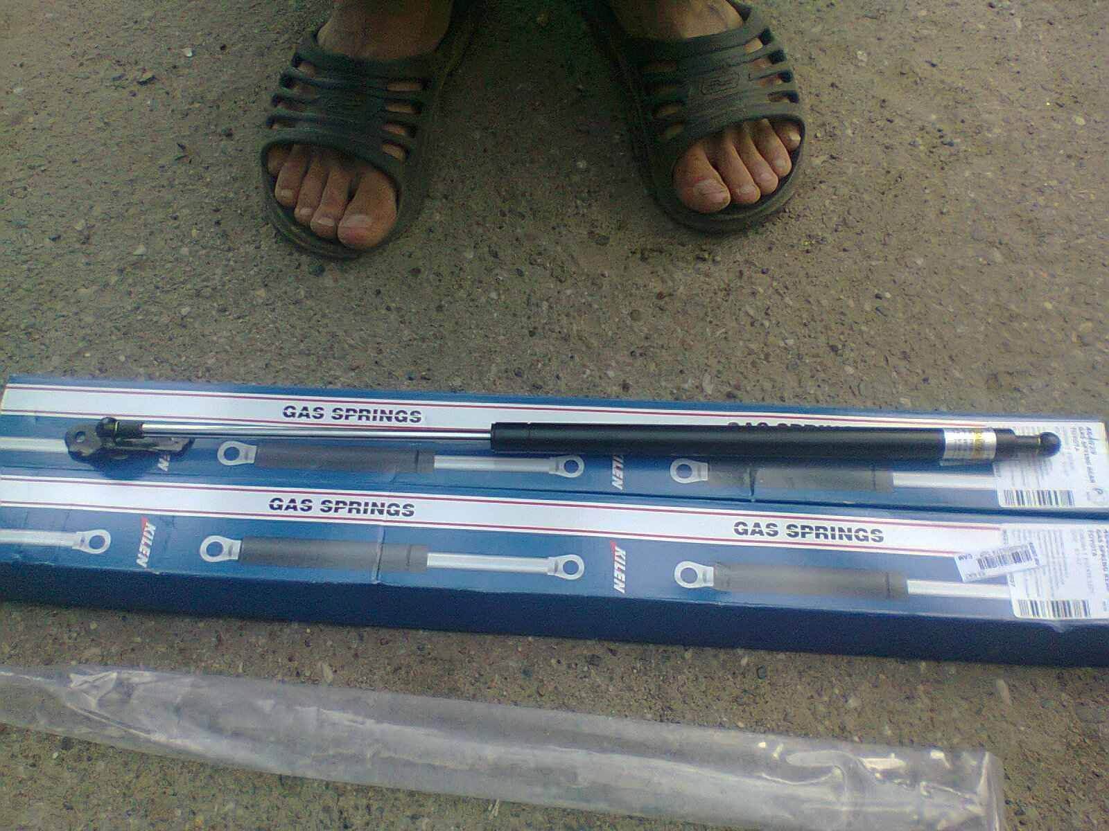

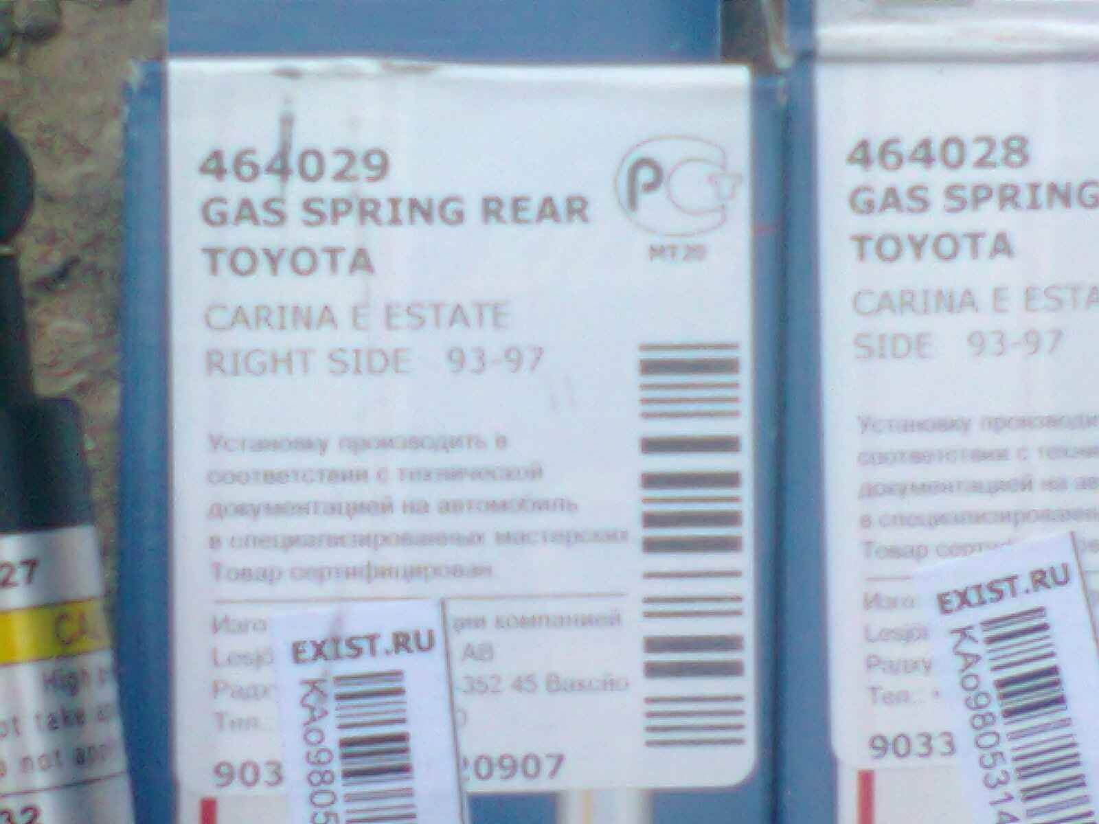

СообщениеДобавлено: Вт авг 07, 2012 12:49 pm
Сообщения: 1872
Откуда: КАЗАНЬ,26 лет
Машина: RAV 4
Двигатель: 3S-FE,АКПП
вот прикупил на сарай,1200 пара в экзисте,отлично поднимают сами,без отскоков все как надо,в месте где шарнир контрящая железка,нет фотика нормально сфоткать.в шарниры забита смазка уже. фирма Kilen номера 464029 и 464028 (правый и левый)
