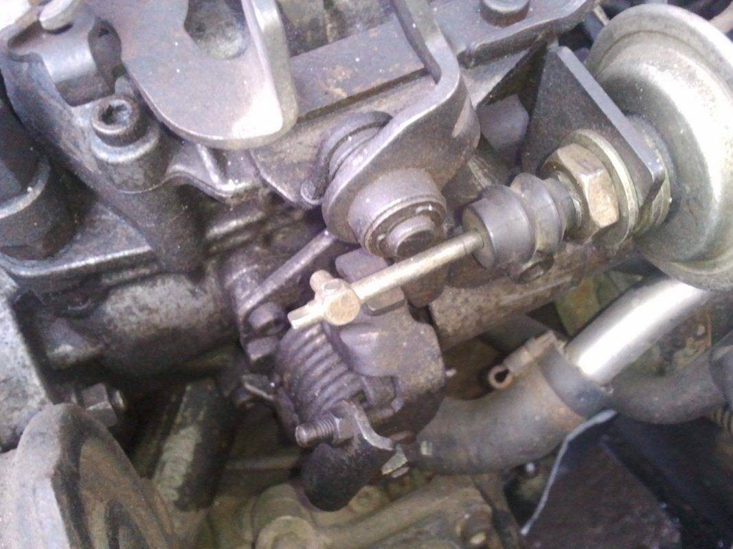

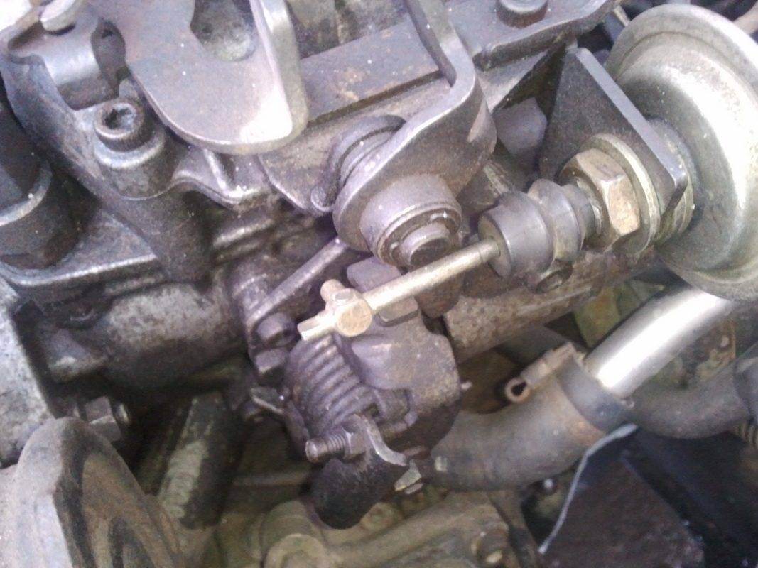

Он те обороты холодного хода должен регулировать :D
Разверни пимпку к дроселю :ts_ss:

ее хоть влево, хоть вправо, вниз и вверх поворачивать... не к чему ее примостить :du_ma_et: Фото хотелось бы правильное!!!

Это на холодном
Фо1то0438.jpg [ 249.57 КБ | Просмотров: 9099 ]
Раз уж затронули этот "агрегат", добавлю свои 5 копеек ))
У меня такой же вакуум установлен, тоже ощущение, что что-то там до меня перебирали и не так собрали (( ... как ни кручу его, он всё равно на бутафорию похож Оо, получается что рычажок газа на ХХ всегда находится впереди и на холодную и на горячую, и этот штифт ничего никогда не регулирует ...
Вцелом абсолютно не напрягает его бездействие, но интересно что да как :)
вот, картинку нашел (сорри за качество, пришлось подрисовать :? )...так у меня на холодную >>

Эта херня называется -привод системы повышения частоты вращения холодного хода при включении кондиционера.

Хм, кондиционера у меня от рождения не было :ps_ih: ... странно
СообщениеДобавлено: Сб дек 08, 2012 3:46 pm
Сообщения: 1244
Откуда: Санкт Петербург
Репутация: 19 [ ? ]
Машина: Тойота корона ст190
Двигатель:
Так написано в книжке по машине.
Кондей у тебя должен был быть.
Хотя если у тебя европейка,то может и не было.
На японцах на всех по умолчанию.
Но это не важно,эта хрень стоит везде по умолчанию.
У меня на грузовом басе тоже кондея не было он там не предусмотрен,а эта фигулина стояла.
По идее она ваукуумом втягивается и увеличивает обороты,но когда и как,хз.
Если интересно то надо весь процесс воочию глядеть,прогревать двигатель включать кондей и тд.

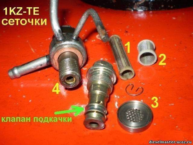

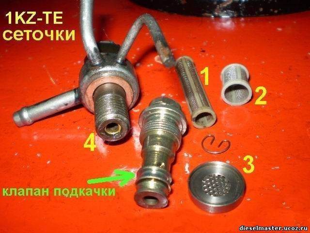

нгу вообщето при холодном пуске она тоже участвует в повышении хол хода
Добавлено спустя 5 минут 10 секунд:
vitala писал(а):

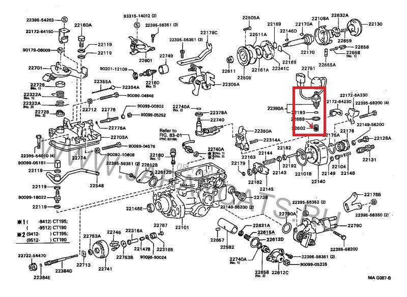

теперь понял, что это за подушка. Насколько я понимаю, там должна быть масляная подушка. А у меня снова, руки бы поодрывал предыдущему кощею, стоит колхоз, обычная подушка с бензинового двигателя.
Теперь вопрос на засыпку. Насколько я знаю в ТНВД есть сетки, т.е фильтра. Так вот одну я сегодня нашел, находится под отсекателем, была в полном гавне! Где еще одна находится? Ниже фото моего ТНВД.
вообщен сеточки три штуки, 1- под отсекателем, 2- в обратке, 3 - в подаче
но часто в подаче её уже выкидывают

Я разбирал насосы,и не те что тут,а те что сам привозил из японии,и ни одной сетки,кроме как под клапаном,там нет
В обратке вообще нет смысла ставить сетку.
Что ты имеешь ввиду под отсекателем и подачей не очень понятно,так как отсекатель как раз и стоит на подаче.
CImag1e.png [ 190.03 КБ | Просмотров: 9076 ]

незнаю, что ты привозишь но в насосах тип VE три сеточки, первую горе мастера чаще выкидывают вообще
6001211.jpg [ 46.42 КБ | Просмотров: 9072 ]

Где ты это откопал?
Может сам заглянешь в насос?
VE мне ни о чём не говорит.
На японцах точно нет,может в европе и ставят.
Посмотри разборку и покажи где они стоят,под клапаном отсечки сетка есть.
Да и на фото всё судя по всему сфотано чёхом.
Так размеры фильтров с деталями не совпадают.

ну если ты не знаешь что такое VE, то тогда не очем говорить
1-сеточка стоит на входе топливопровода в насос
2- сеточка плунжерной пары
3- уплотнительная шайба сетка из тойже головы(плунжерная пара)
4- сеточка в болту обратки
а тот рисунок с экзиста не является точным отображением схемы ТНВД, там нет половины деталей

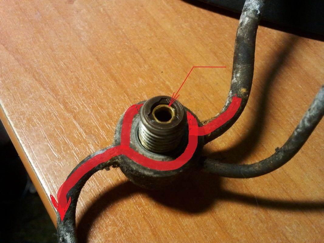

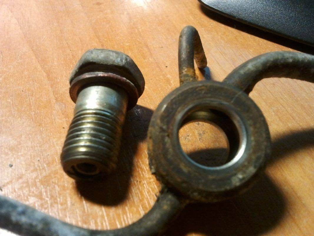

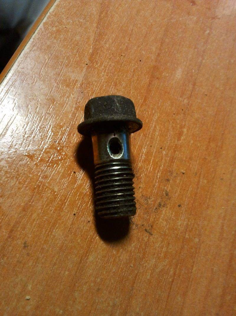

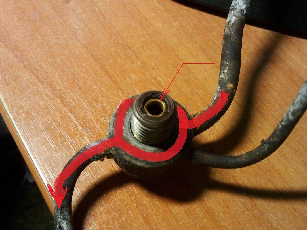

Ха-ха.
Реально там стоит какая то хрень,похожая на фильтр,но выковырять её от туда не реально,она запресована :du_ma_et:
И вообще не понятно нафига она.
По тому как в болту,нет проходного отверстия,обратка проходит мимо болта,по каналу.
НО... так как я обещал,то признаю свою ошибку и извиняюсь :D
Хе-хе.
Так что реально,на машине можно снять и почистить только один фильтр :ts_ss: :D
Комментарий к файлу: Болт с сеткой(возможно,так как не вытащить)
И как течёт солярка.
Фото0440.jpg [ 253.36 КБ | Просмотров: 9050 ]
Комментарий к файлу: Ха-ха,а это сам болт,почему то без бокового отверстия.
Фото0441.jpg [ 240.41 КБ | Просмотров: 9050 ]

этот болт как раз стоит на обратку из насоса, можешь сделать эксперимент, заглушку вместо него поставь, и посмотришь на результат

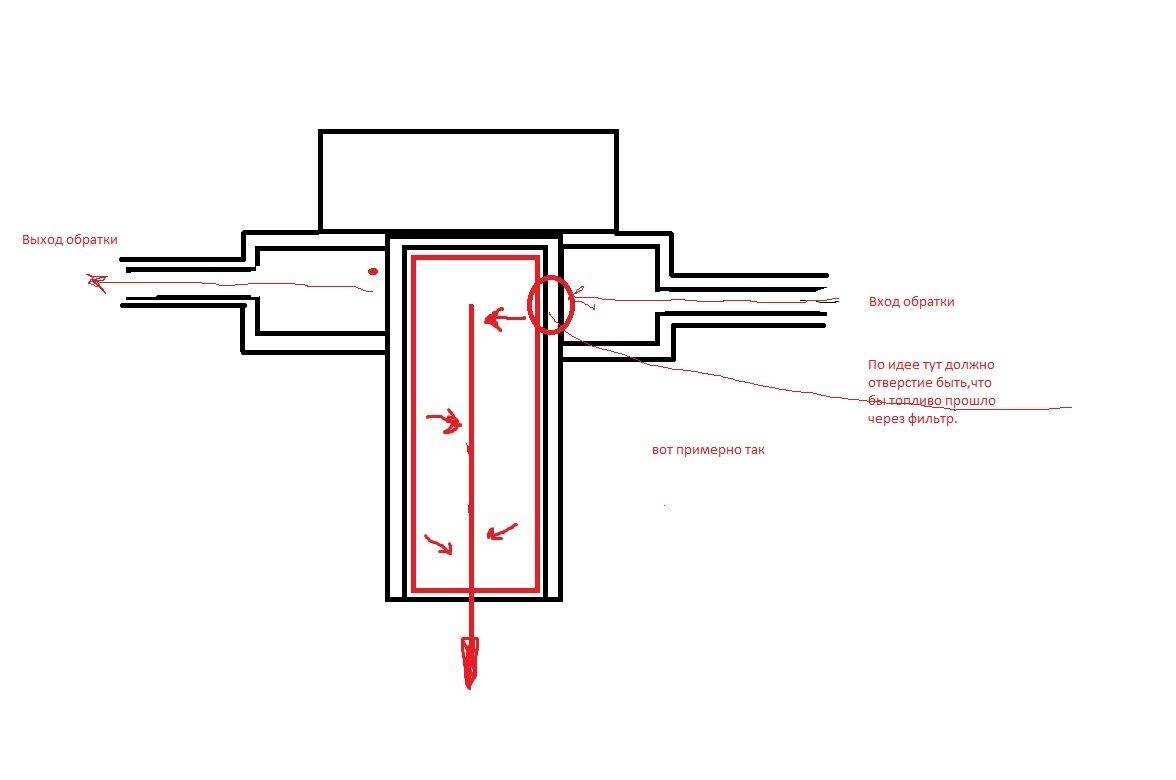

Так в болту нет сквозного отверстия,а обратка,
она ведь идёт не из насоса,а через форсунки,грубо говоря,осечка лишнего.
Так что связи,между внутренней полостью насоса,и трубками,нет.
По идее тогда в болту,должно быть боковое отверстие,и тогда понятно зачем фильтр,что бы грязь не попала в насос.
А так она не в насос идёт ,а обратно в бак,мимо насоса.
Комментарий к файлу: Болт по идее должен быть таким.
Фото0442.jpg [ 294.21 КБ | Просмотров: 9045 ]
Комментарий к файлу: Вот примерно так должно быть
Обратка.jpg [ 67.79 КБ | Просмотров: 9043 ]

с форсунок, салярка в обратку можно сказать не идет а капает, а вот из насоса излишки идут примерно таким же напором как он её и закачивает, сними шланг с обратки и в бутылку, и с обратки форсунок в другую бутылку, заведи , поработай сек 30 и увидишь разницу
СообщениеДобавлено: Вс дек 09, 2012 6:42 pm
Сообщения: 1244
Репутация: 19 [ ? ]
Двигатель:
Ты видимо не понял.
Для работы фильтра надо, что бы соляра проходила через него.
В данном случае,роль фильтра не понятна,так как там стакан.
То есть нет сквозного отверстия.
И если соляра пусть и течёт из насоса,но в бак,фильтр тут не нужен.
Я же говорю,было бы сквозное отверстие,вопроса бы не было.
Кстати,в обратку,топливо из насоса может попасть только через резьбу.
СообщениеДобавлено: Вс дек 09, 2012 6:45 pm
Сообщения: 1092
Откуда: ЗАПОРОЖЬЕ
вот упертый, поставь заглушку и убедись
СообщениеДобавлено: Вс дек 09, 2012 6:48 pm
Сообщения: 1244
Репутация: 19 [ ? ]
Двигатель:
Тут не упёртость,и что мне заглушка даст?
Это обычная механика.
Сам посмотри,и объясни,как работает,наглядно с картинкой.
Я же не возражаю,просто говорю что фильтр не работает как фильтр,и там не нужен.
СообщениеДобавлено: Вс дек 09, 2012 6:53 pm
Сообщения: 1092
Откуда: ЗАПОРОЖЬЕ

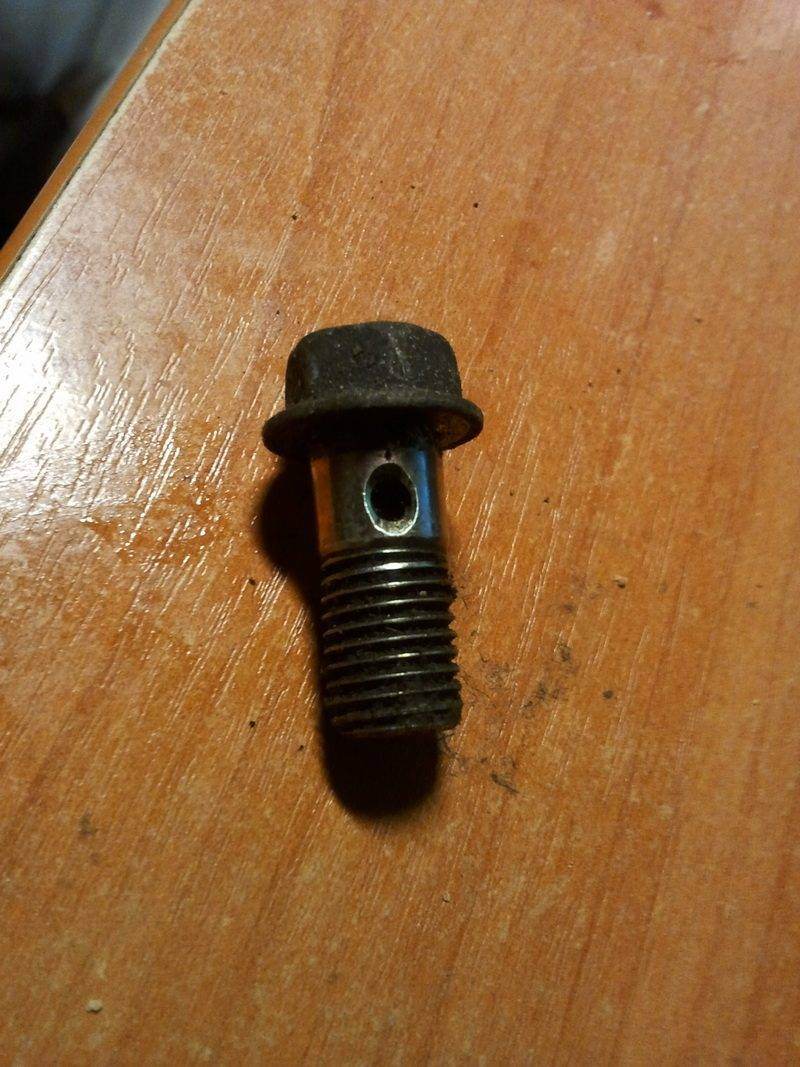

яж тебе написал, что через болт сбрасывается лишняя саляра из насоса, а не с форсунок, у меня на машине с форсунок сброс идет вообще в другую трубку напрямую в бак, на твоем рисунке просто объединили магистраль обратки насоса и обратки форсунок
СообщениеДобавлено: Вс дек 09, 2012 7:03 pm
Сообщения: 1244
Репутация: 19 [ ? ]
Двигатель:
Это на всех движках 2с ну не знаю,года до 93го.
И на басах у меня так было и на короне.
Ведь вопрос стоит не о обратке.
А о том,как фильтр работает.
В данной схеме,он не нужен.
Покажи как у тебя.
И ещё.повторюсь,из насоса(пусть так и будет) в бак,нет необходимости в фильтре.
Так как обратно в насос он попадает минимум как через 4 фильтра,1 бак,2 общий топливный фильтр,3 на входе в насос и отсечка.
СообщениеДобавлено: Вс дек 09, 2012 7:07 pm
Сообщения: 1092
Откуда: ЗАПОРОЖЬЕ
у тя болт бракованный :D , там отверстие с боку есть
Начать новую тему Ответить на тему  [ Сообщений: 2869 ]  На страницу Пред.  1 ... 29, 30, 31, 32, 33, 34, 35 ... 115  След.
