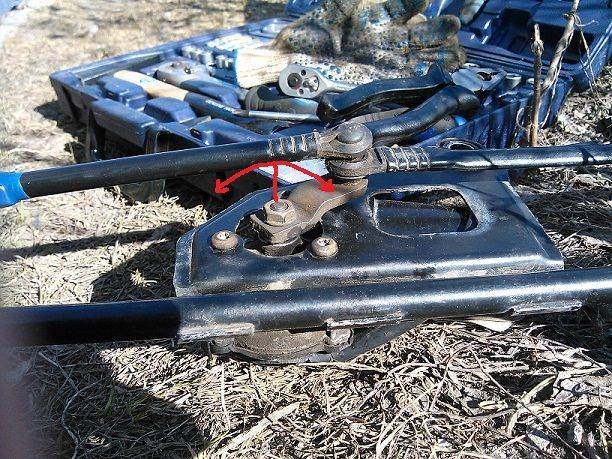

Ребята подскажите пожалуйста. Ось редуктора болтается из стороны в сторону как шарнир. Кто сталкивался с этим? Можно ли это вылечить? Или покупать нормальный редуктор?
IMG_20130411_111906.jpg [ 199.9 КБ | Просмотров: 7293 ]
