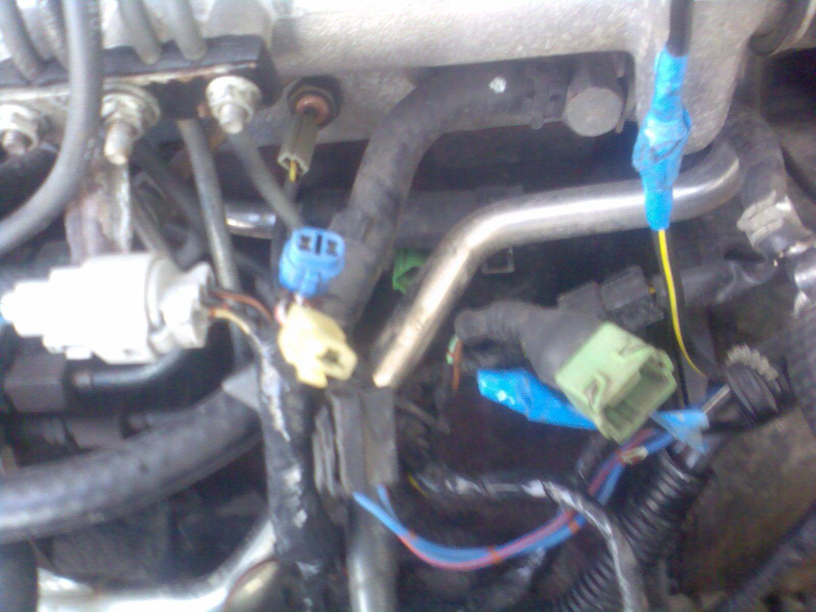

снял сегодня стартер и отвез мастеру. Пока снимал, обратил внимание на множество фишек, которые торчат с косы и никуда не приконектены. предыдущий хозяин ставил контрактный двигатель и как видно много чего лишнего торчит ди и еще изоленты колхозной. Можете посмотреть у себя какая фишка куда конектится. Да и еще на фото ниже виден датчик температуры,зеленого цвета, к ниму тоже ничего не подключено.
Фото008.jpg [ 302.01 КБ | Просмотров: 5939 ]

vitala
Зелёная фишка,это датчик температуры ОЖ в блоке.
Вт на тот датчик идет зеленая квадратная фишка, но у тебя стоит датчик уже нового образца(овальная фишка) поэтому они друг к другу не подойдут! купи на разборке фишку с проводами(нового образца) -овальная зеленая не обязательно с дизеля, на инжекторе она точно такая-же и перепаяй провода - полюсовка значения не имеет! Этот датчик идет на контроллер свечей накала...
