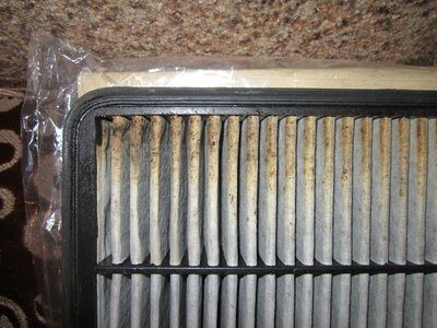

Машина: Карина Е 2.0

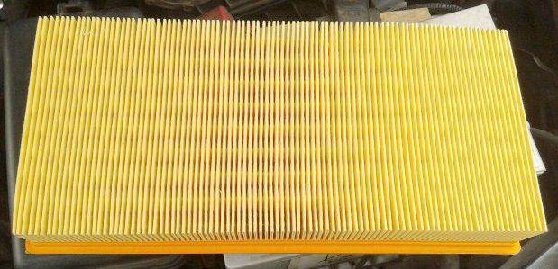

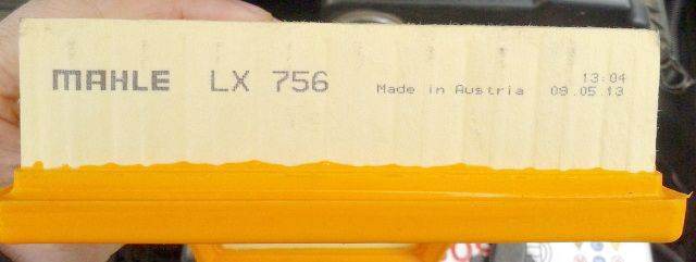

Вот какой сегодня достал из машины воздушный фильтр. Это небольшое маслянное пятно перед гофрой к дросселю. Откуда???
Фильтр.jpg [ 202.98 КБ | Просмотров: 8087 ]
Фильтр1.jpg [ 238.47 КБ | Просмотров: 8087 ]
 Заголовок сообщения: Re: Про воздушный фильтр
СообщениеДобавлено: Пт дек 14, 2012 10:15 pm
Сообщения: 3941
Откуда: МО, г. Серпухов
Если это именно масло, то раз докидывает аж до фильтра, это говорит о сильном износе ЦПГ. Расход масла каков?
СообщениеДобавлено: Пт дек 14, 2012 10:31 pm
Сообщения: 731
Откуда: г.Брянск
Silence... писал(а):
Расход масла каков?
Около литра на 8000 км.
именно масло
Ну не совсем в жидком виде. Но на ощупь - как застывшее маслянное пятно.

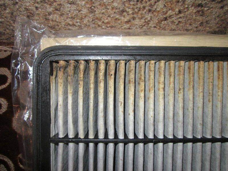

Под фильтром на дне "короба" всегда скапливается пыль? Раньше на это внимание не обращал как-то. Фильтр используется всегда мягкого типа.

Отвечу сам! А с чего ей там не скапливаться, от того там и фильтр стоит, чтобы не пускать весь этот шлак дальше в систему!

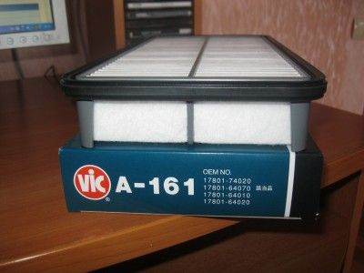

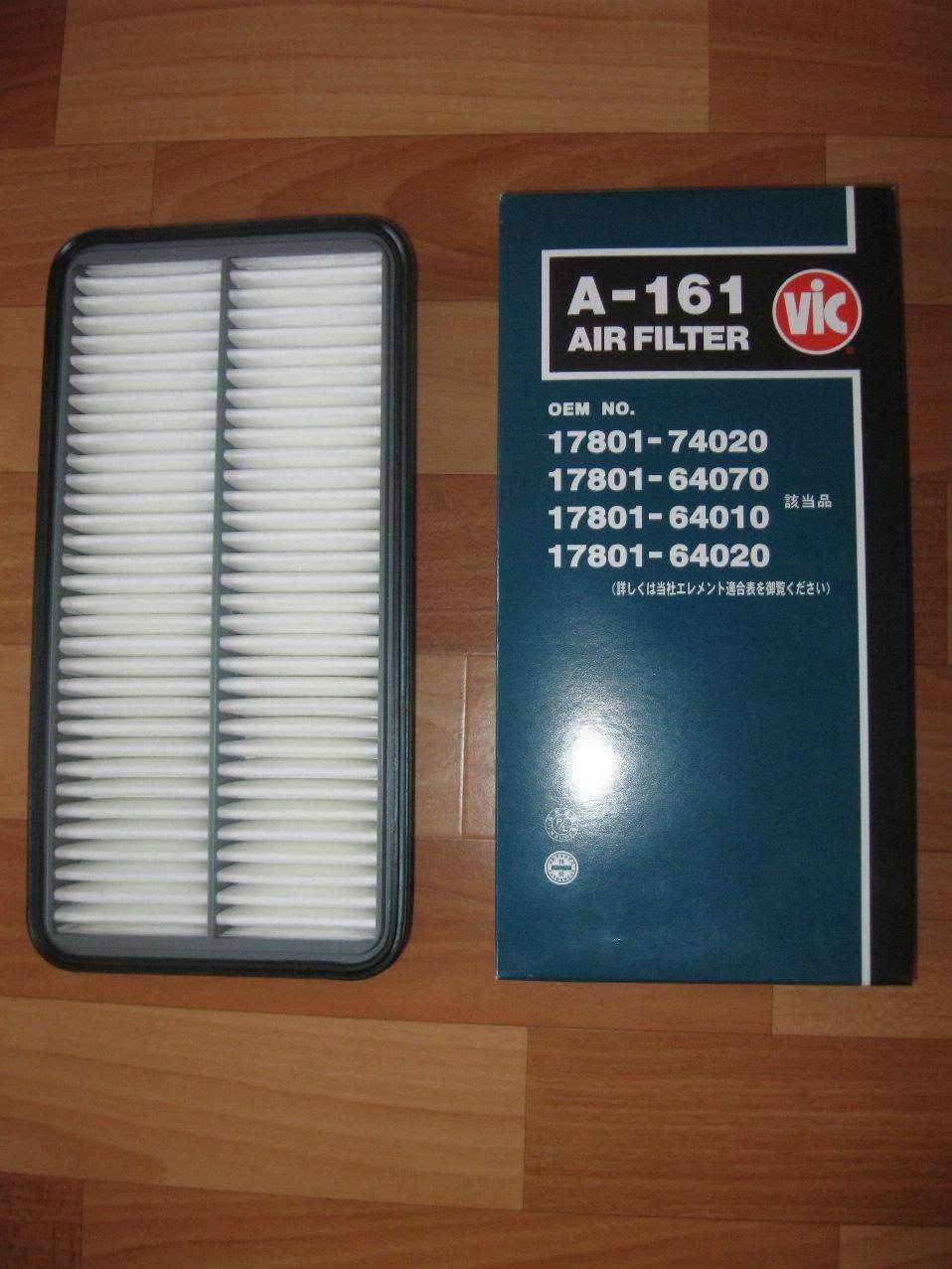

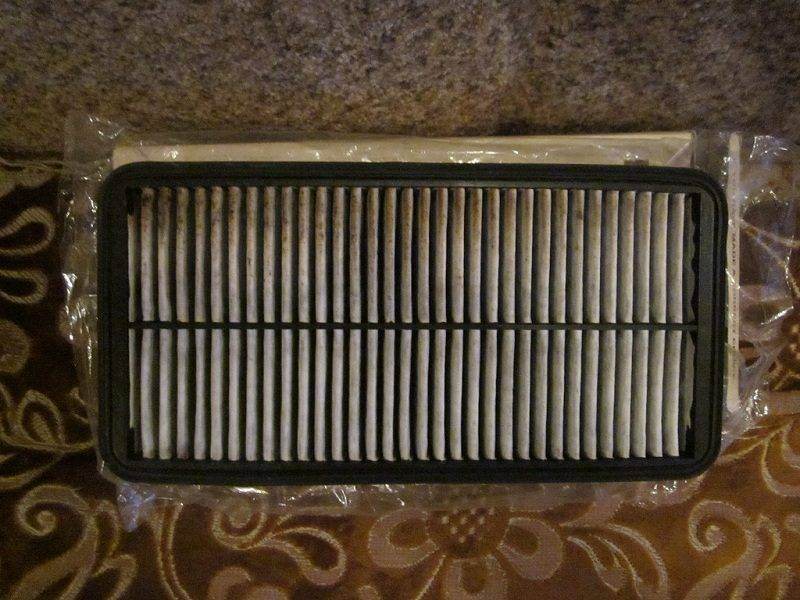

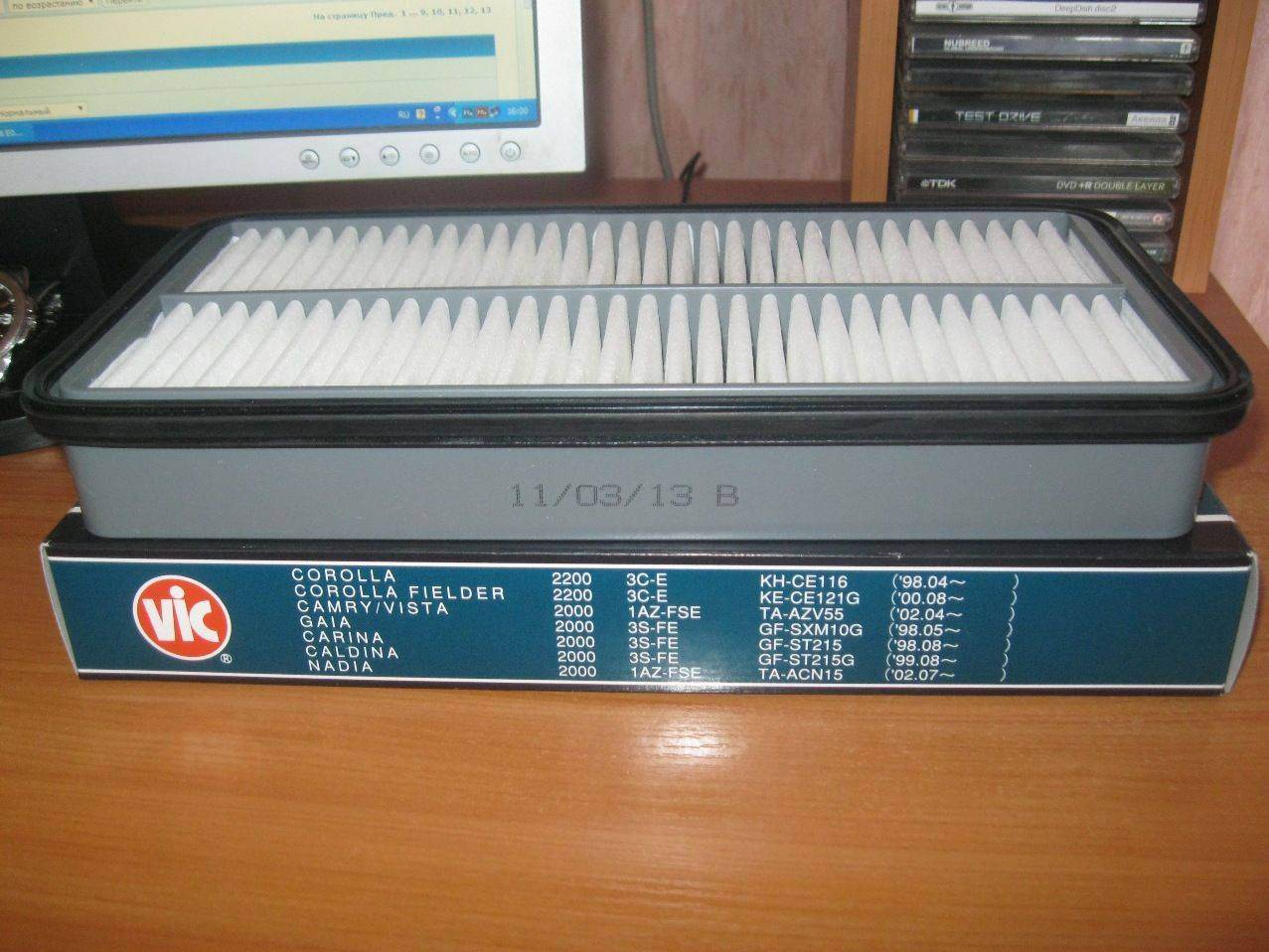

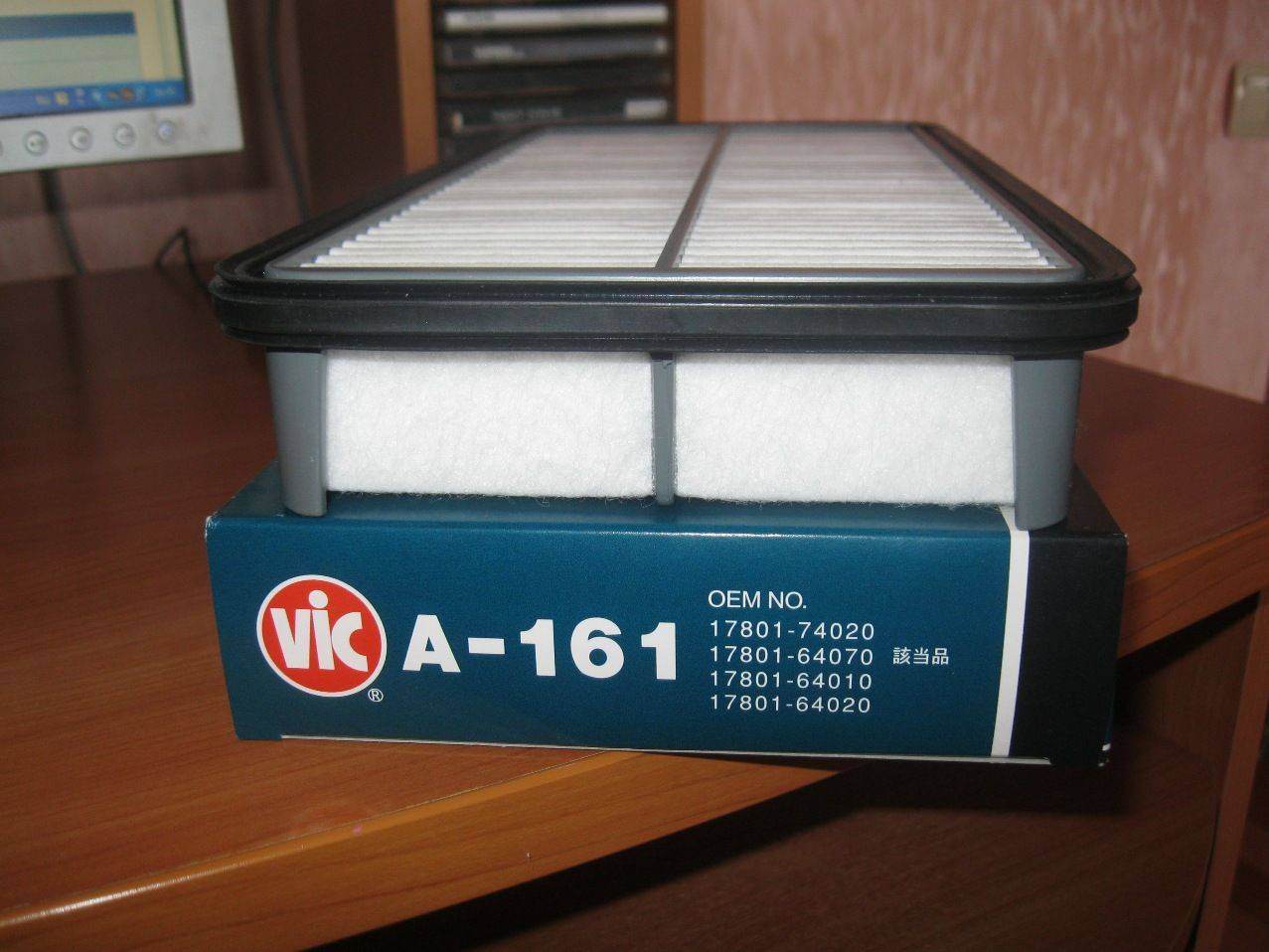

Сегодня поменял воздушный фильтр. Заказал Vic A-161 G.
Качество супер, встал идеально, маде ин жапан, ценник - всего 400 рублей :)
IMG_3268.JPG [ 280.35 КБ | Просмотров: 7803 ]
IMG_3269.JPG [ 263.42 КБ | Просмотров: 7803 ]

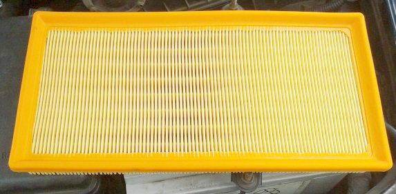

Поставил вот такой...
20140412_112232.jpg [ 161.46 КБ | Просмотров: 7704 ]

ты б фотку самого фильтра еще прикрепил..
СообщениеДобавлено: Вт апр 15, 2014 12:39 pm

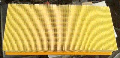

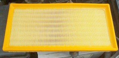

да пожалуйста...
20140415_095506.jpg [ 81.85 КБ | Просмотров: 7640 ]
20140415_095512.jpg [ 97.98 КБ | Просмотров: 7640 ]
20140415_095519.jpg [ 48.11 КБ | Просмотров: 7640 ]

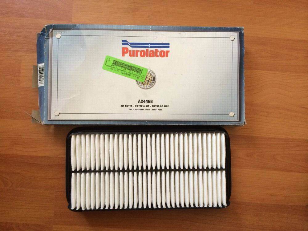

Rash писал(а):
на наших машинках применяются два вида воздушных фильтров: первый - "мягкий", гнущийся, с острыми (не скругленными) углами. Второй - "жесткий", в пластмассовой рамке, со скругленными углами.
--Верно,сення проверил :заказанный жесткий Пуролятор МЕНЬШЕ по размеру и никак не встанет(провалится) в посадочное место воздухозаборника .А бьется почти на все Карины .Заборники значит немного разные
-у меня такой

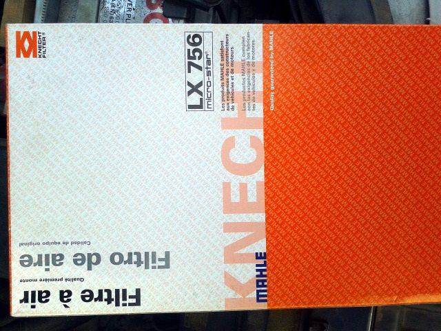

LX 756
Purolator A24468.JPG [ 93.76 КБ | Просмотров: 7394 ]
СообщениеДобавлено: Сб июл 26, 2014 7:26 pm
Мягкий тип фильтра ставится на англичанки, жесткий - на японки.
т.е. корпуса воздушных фильтров у них разные
--во,точно,ща пробил-на японо-Каринах стоят заборники Королла-Селика-Рав,а с виду-хрен отличишь

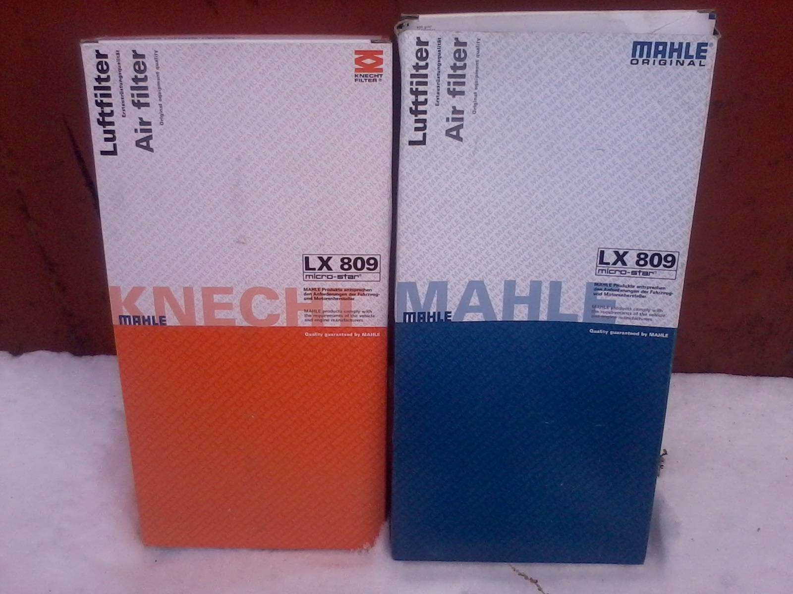

СообщениеДобавлено: Ср ноя 19, 2014 7:15 pm
Сообщения: 1413
Машина: TOYOTA CALDINA ST191
О как....
Фото-0338.jpg [ 191.42 КБ | Просмотров: 7275 ]
