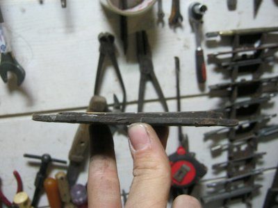

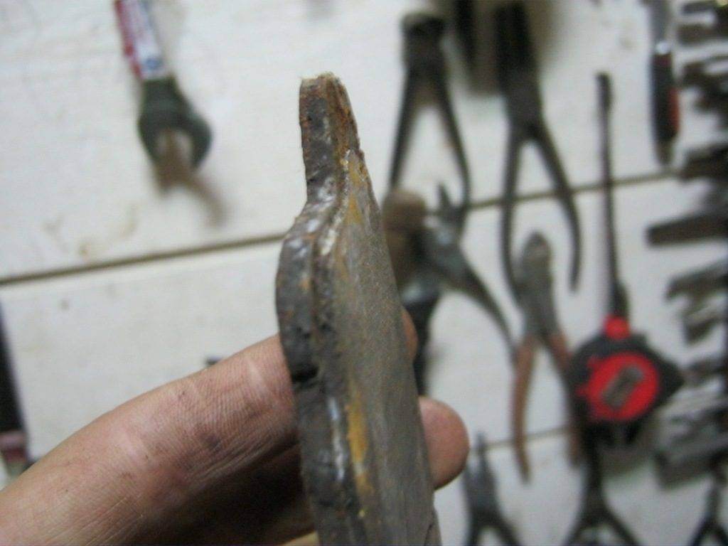

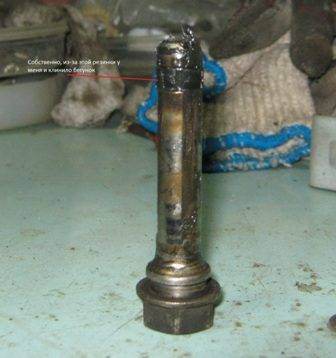

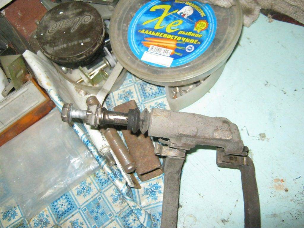

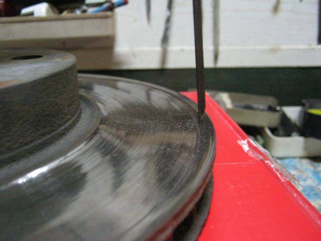

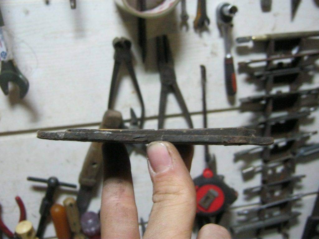

Ну вот, как и обещал, выложу небольшое пояснение, как у меня обстояло дело с суппортом.
Комментарий к файлу: Вот этот бегунок, который у меня клинил! Кстати, я его так и не смог вытащить, когда фотал.

Комментарий к файлу: Она толи разбухла, толи вылезла, короче, шандец!

Комментарий к файлу: Вот до такого состояния я довел колодку, что она у меня ажно вылетела из суппорта!

Комментарий к файлу: Вот эта сторона, которая клинила.

Комментарий к файлу: А вот в таком состоянии старые диски, когда я их поменял на новые.
