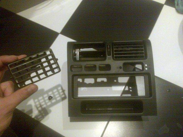

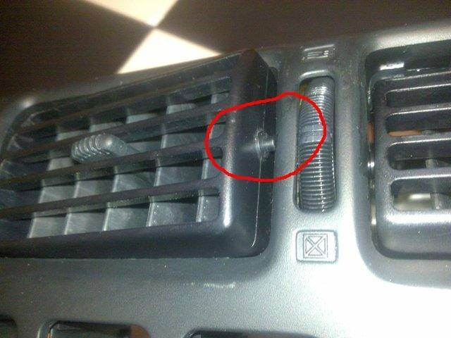

Как вставить центральный дефлектор?
Купил новую панельку, без одного дефлектора, хочу вставить свой.
Боюсь поломать, т.к. не заходит у меня он туда))
Кто нибудь сталкивался с такой ситуацией?

Попробуй дефлектор в морозилку положить, а панель феном разогреть перед установкой :)

Разбирал помню свою, паралоном обклеивал, да тоже стремно было, вообщем как то загнал туда, описывать процесс тоже самое получиться, если пробовать описать замену внутресалонного фильтра на наших машинках :-)

феном согласен, а Вот морозилка это перебор :) дефлектор ведь тоже лопнуть может

Ну тогда просто в холодильник, там плюсовая температура или на балкон, если погода уже на потепление идет :)

Вспомнил, чтобы вставить эти дефлекторы нужно тебе снять перегородки на которых еще паралон приклеен,
тогда ты получишь доступ к установки этих дефлекторов, по другому точно никак не поставить.
Перегодки потом поставишь, проблем нет особых.

для чего? Не настолько уж она и сожмется в размерах от охлаждения. А Вот проблем может быть гораздо больше

я вынимал как то его, назад по ножечку завел и все ок.

шлицевой отверткой с жалом обмотанным изолентой... 8)

Для установки этих дефлекторов нужно отсоединить воздуховод от рамки, тогда они усилием руки достаются и вставляются. Воздуховод крепится к рамке на защелках. Не знаю как у других, мои защелки все были запаяны пластмассой, кроме верхних. Боковые в процессе сломались ( они тонкие), нижние целые.

у всех есть пайка, она идёт ещё с завода.
Именно так, все и сделал, купил консоль на разборке за 500р. с небольшой трещинкой( моя совсем рассыпалась) и одним сломанным дефлектором, пробовал отверткой( стремно), в итоге у воздуховода ножом срезал напайки, потом отщелкнул защелки рамки, кстати боковые тоже сломал,( и без них все крепко сидит) потянув дефлектор на себя, легко достал, заменил на свой, целый, и собрал обратно, на все минут 20-30. Да, дефлекторы у нас одинаковые ,что левый, что правый , я примерял .
