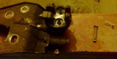

разобрал колдуна. как вставить его фото ? есть вопрос.

Я сей девайс разбирал.Порни в нём застопорены -выковырять сложно!Поршни должны ходить!!!Внутри под поршнями штоки,резинки,пружинки.Грязь присутствовала,поршни почти колом стояли!Поршни вынул-полирнул,стволы внутри полирнул-собрал-всё поставил-настроил-всё работает!Пыльник можно от шаровой какой вкорячить или из силикона отлить.По заниженной подвеске тоже нет проблем-там всё можно настроить шпилькой за которую пружинка цепляется!

эти поршни должны ходить вверх-вниз от руки, то есть пальцем нажал и они утонули?

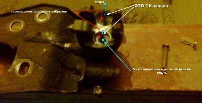

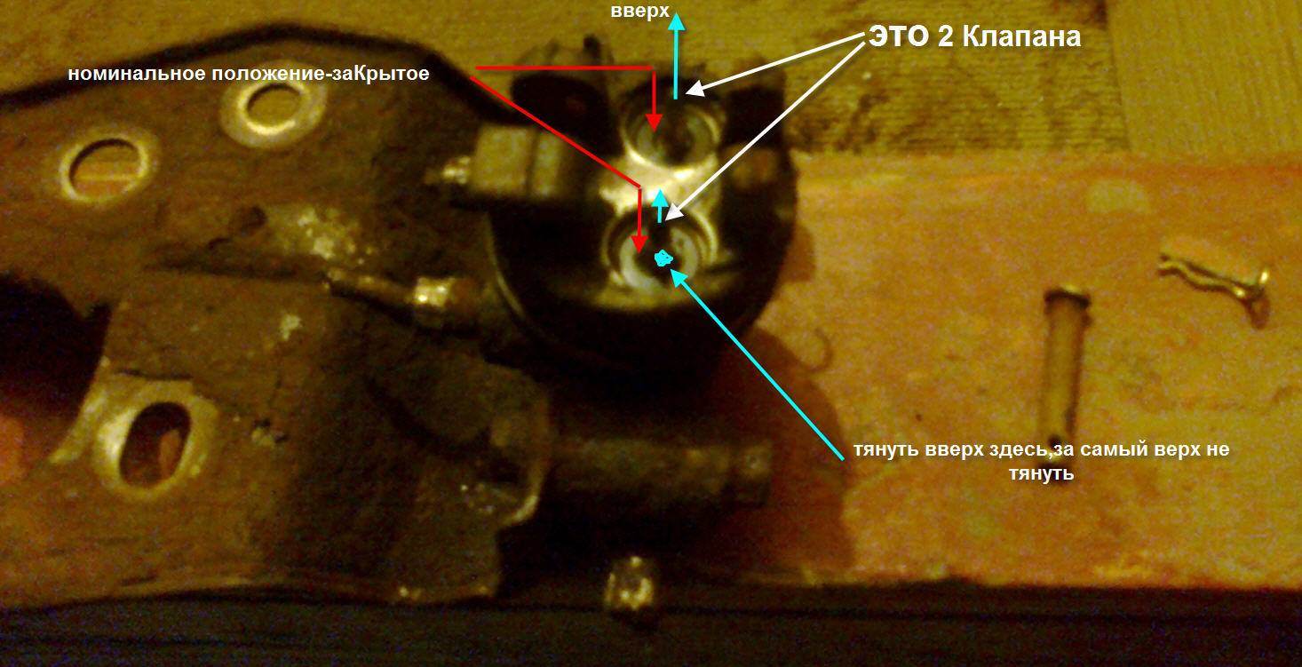

нет,наоборот -потянуть вверх ,открывается магистраль.Номинальное положение-закрытое .Тянуть пальцами врядли получится,если ты не кузнецом работаешь :D .Тонкими плоскогубцами за шток (не за пулеобразный обтекатель-оторвешь)

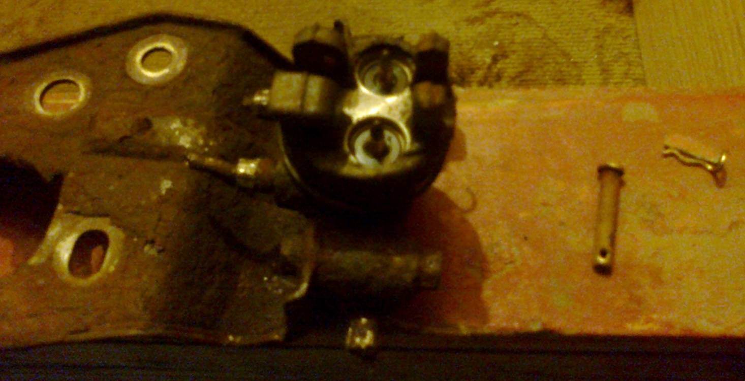

Смайлик не в тему:- я в кузницах 10 лет работал, могу и кузнецом. Спасибо!

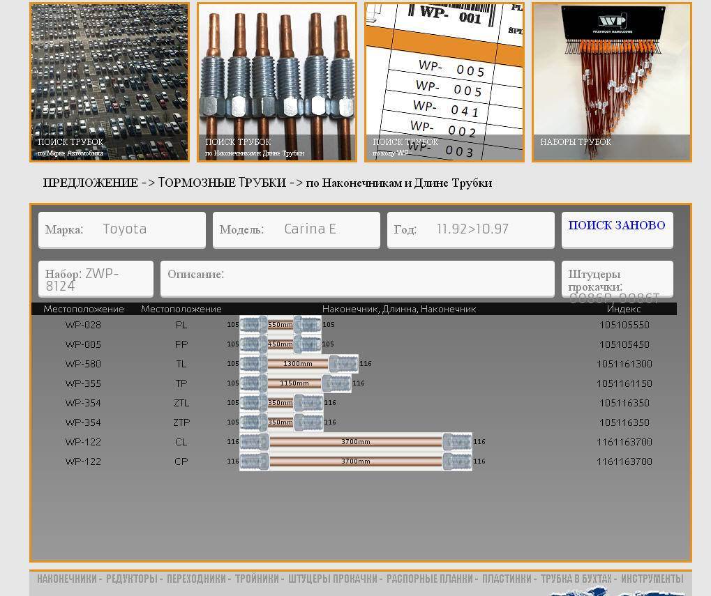

Штуцера я открутил. длинные трубки купил. Какая длина трубок от колдуна до шланг?
уточни
-какой кузов
-с АБС или без или без
а вообще трубки польские с запасом идут

Седан. АБС. Сзади барабаны. Я могу купить б/у трубки в хорошем состоянии.
бери самые длинные,свернешь под капотом . Польские трубки сделаны с запасом,все равно сворачивать придется .
