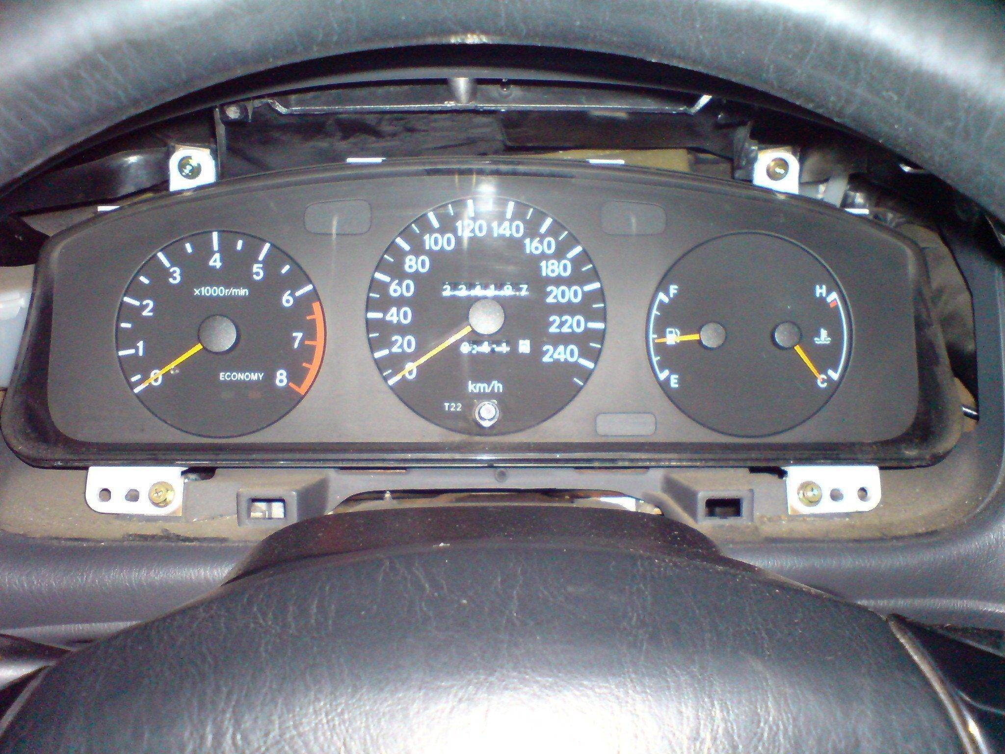

А вот панель приборов(где спидометр и тахометр и т.д.) хз как снять.
Придётся торпеду всю снимать?
Изображение Изображение
СообщениеДобавлено: Пн янв 19, 2009 6:50 pm
Сообщения: 1935
Репутация: 60 [ ? ]
сверху над приборкой 2 самореза, вынимаешь окантовку приборки( для удобства руль вниз опусти), далше выкручиваешь ещё 4 самореза, и всё - приборка в твоих руках.....только не забудь отключить 3 разъёма сзади....
P.S. руль снимать не нужно, как некоторые советуют, достаточно опустить его вниз....
на фото виден саморез в рамке (над тахометром), и фото со снятой рамкой....

Буду разбирать.
Спасибо.
