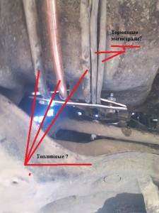

Доброго дня. Подскажите по фото, где какие трубки.
843075.jpg [ 131.46 КБ | Просмотров: 10506 ]
Carina E 1.6 xli , 4A-FE, LB, МКПП (Японка) 1992г.
 Заголовок сообщения: Re: Замена топливных магистралей
СообщениеДобавлено: Ср янв 31, 2018 4:54 pm
Сообщения: 4540
Это какой-то "колхоз" наверное, там защита должна быть.
Мои не так выглядят, а куда и откуда идёт не разглядеть? Тормозные вроде тонкие :) ...
