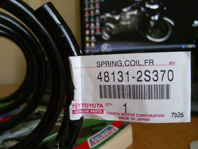

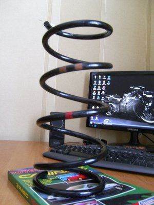

Ash писал(а):
Кто-нибудь ставил на S мотор новый оригинал, интересует артикул пружины и фотка как машина сидит.
Или хотя бы владельцы двух литров (можно и с акпп) пробейте по вину артикулы.
Я недавно поставил такие 48131-2S370. По вин коду пробивались 48131-2S350. У них все отличия в диаметре прутка. 48131-2S370 толще на 0.3мм. До замены от центра ступицы до крыла было 35-36см, стало 37см. Да, я еще амо новые поставил.
PIC_0574.JPG [ 162.43 КБ | Просмотров: 6581 ]
PIC_0575.JPG [ 164.6 КБ | Просмотров: 6581 ]

Aleksey R писал(а):
48131-2S370
Это для пакета плохих дорог. Спасибо еще за один номер

48131-2S370
Длинна-349мм
Толщина-13мм
 Заголовок сообщения: Re: Пружины в стойки.
