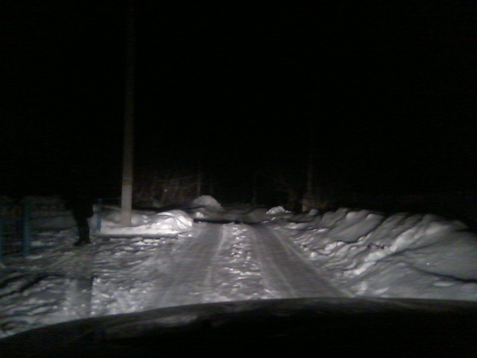

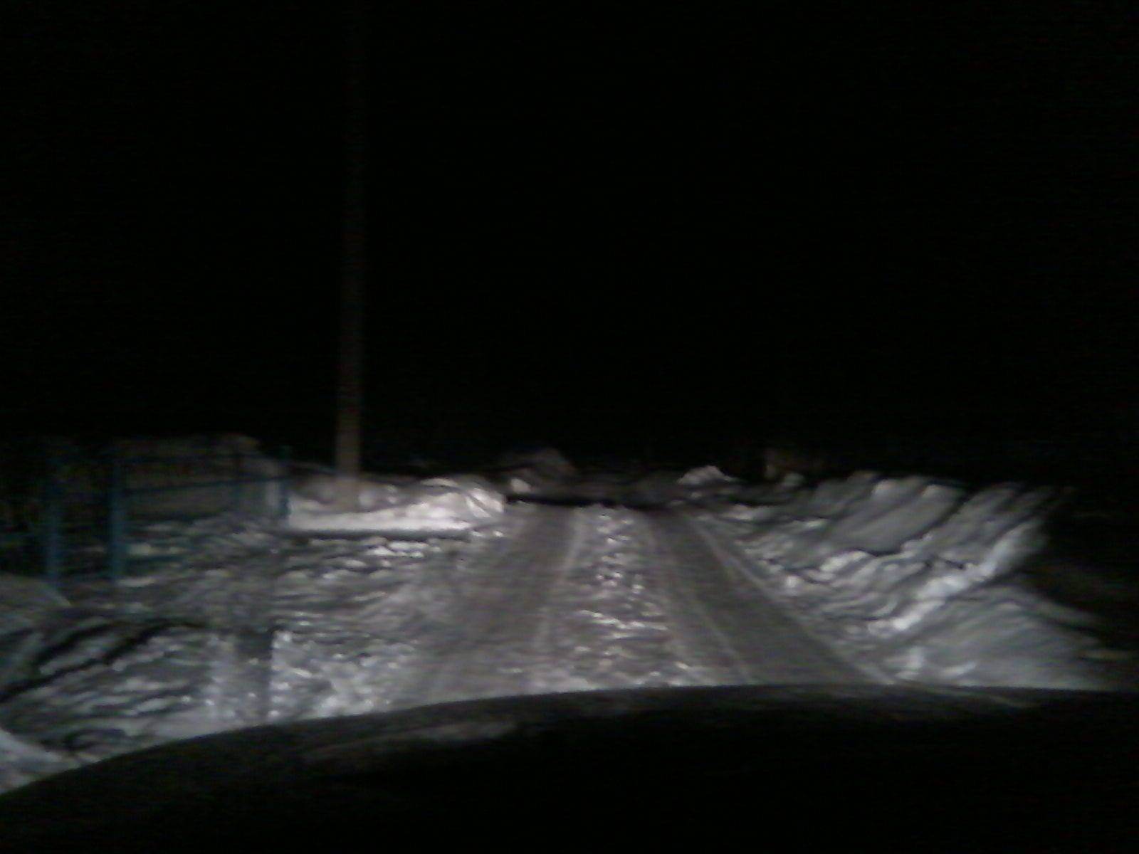

По просьбам "телезрителей" выкладываю фото как светят, фоткал на телефон LG с камерой ???МЕГА пикселей, поэтому качество снимков так себе, в реале на порядок ярче :-|-:
Комментарий к файлу: Ближний
P080213_2029.jpg [ 100.68 КБ | Просмотров: 5321 ]
Комментарий к файлу: Дальний
P080213_2029[01].jpg [ 110.66 КБ | Просмотров: 5321 ]

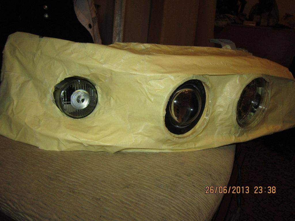

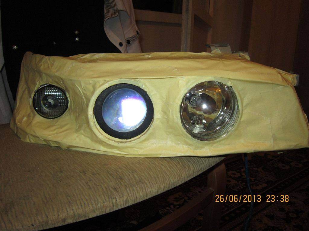

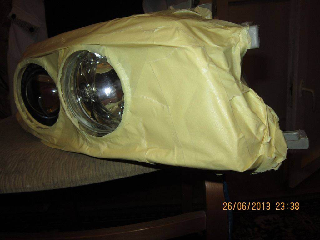

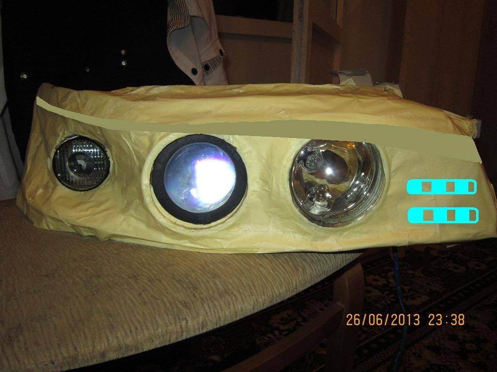

Ну что сказать, проект снова продолжается, так сказать сдвинулся с мёртвой точки. :twisted: Вылепил из малярного скотча так сказать болванку, но пошла уже третья неделя,а я смотря на это своё творение понимаю что чего-то нехватает. Может у кого есть свежие идеи? Мне кажется что, что-то нетак между модулем дальнего и предпологаемой решёткой радиатора. :du_ma_et:
IMG_1905.JPG [ 166.93 КБ | Просмотров: 5141 ]
IMG_1906.JPG [ 155.29 КБ | Просмотров: 5141 ]
IMG_1907.JPG [ 128.86 КБ | Просмотров: 5141 ]
СообщениеДобавлено: Ср июн 26, 2013 10:37 pm
Сообщения: 1807
Откуда: Белгород
Репутация: 36 [ ? ]
Двигатель: Yamaha 3S-GTE
ДХО вставь

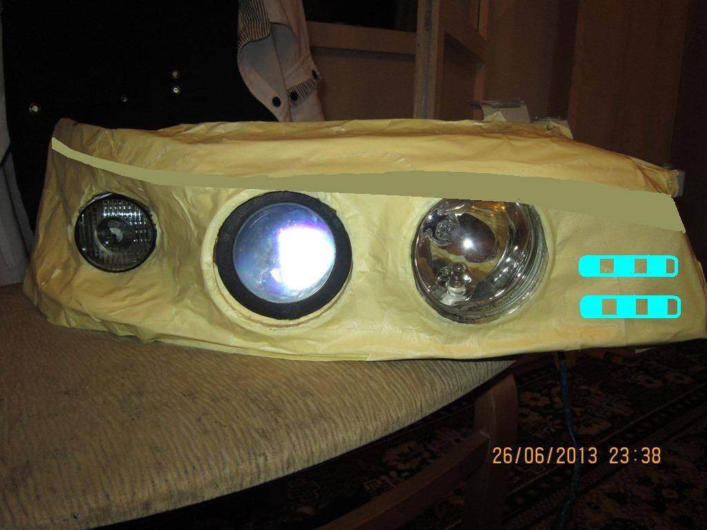

СообщениеДобавлено: Чт июн 27, 2013 12:57 am

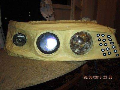

ну я не художник )))) в Painte
IMG_19051.JPG [ 86.87 КБ | Просмотров: 5111 ]
СообщениеДобавлено: Чт июн 27, 2013 2:31 am
Сообщения: 1807
Откуда: Белгород
Репутация: 36 [ ? ]
не не так,а пирамидой диоды выставить!)

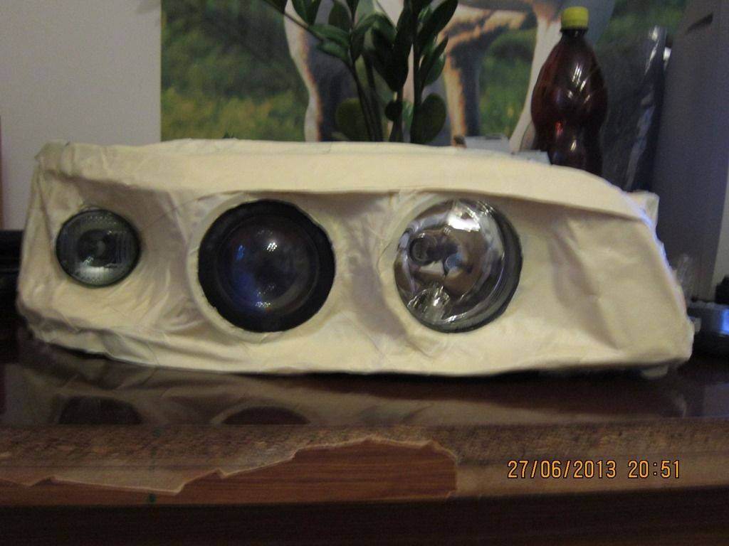

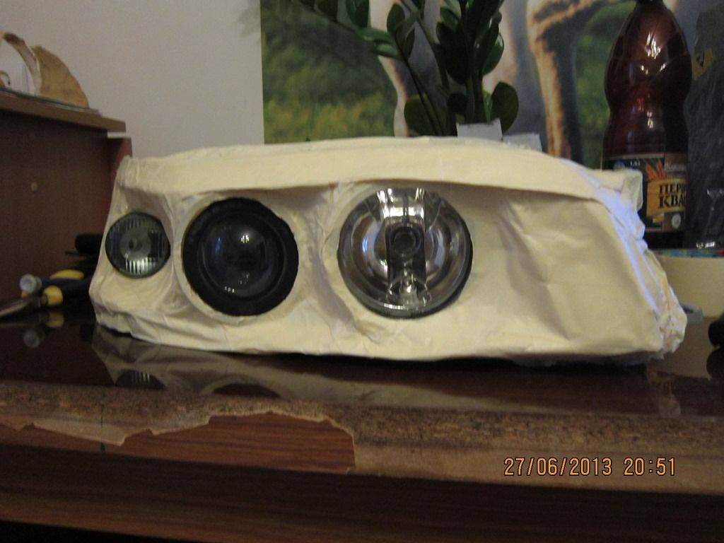

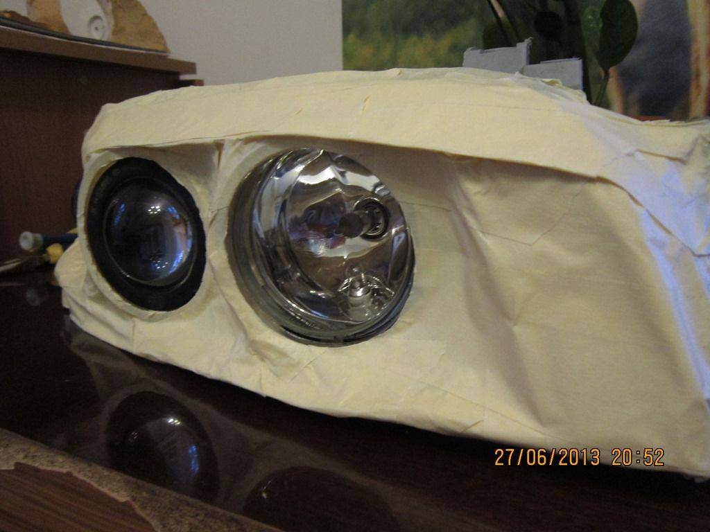

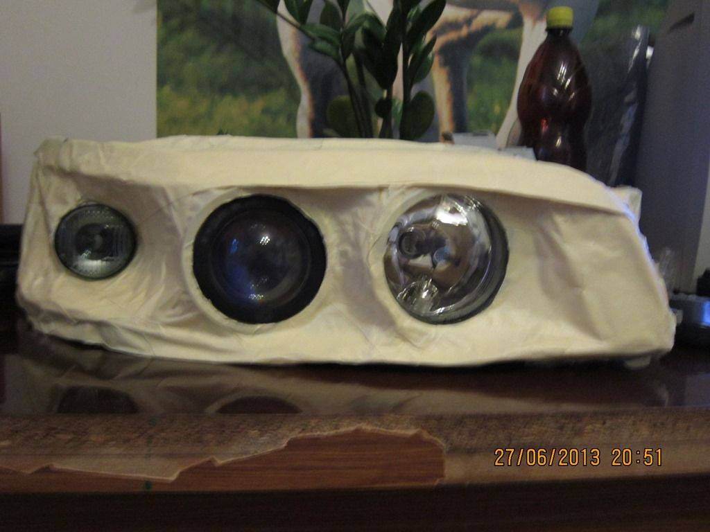

Вобщем подумал и решил что не буду ставить ДХО в фары. Проделал маленький "ребилд" и вроде что то получилось. Фото на обозрение: :?
IMG_1909.JPG [ 149.17 КБ | Просмотров: 5054 ]
IMG_1910.JPG [ 146.27 КБ | Просмотров: 5054 ]
IMG_1913.JPG [ 144.33 КБ | Просмотров: 5054 ]
