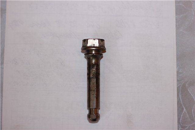

Вот так выглядит убитый палец,он же направляющая суппорта :)

slk
У меня хуже выглядит, живого места нет, но ниче не стучит и все работает!
drive2.ru, Мне 35
 Заголовок сообщения: Re: стучат направлящие суппорта
СообщениеДобавлено: Ср окт 24, 2012 4:19 pm
Skif1980
он будет работать даже когда от него спичка останется,если туда смазки набить.Но с тормозами решает каждый сам для себя. :-edu-edu-:

slk
если смазки нет и пыльники в говно, то его клинит. Но в принципе - перебрал, смазал и в путь. Ничего страшного тут нет.
