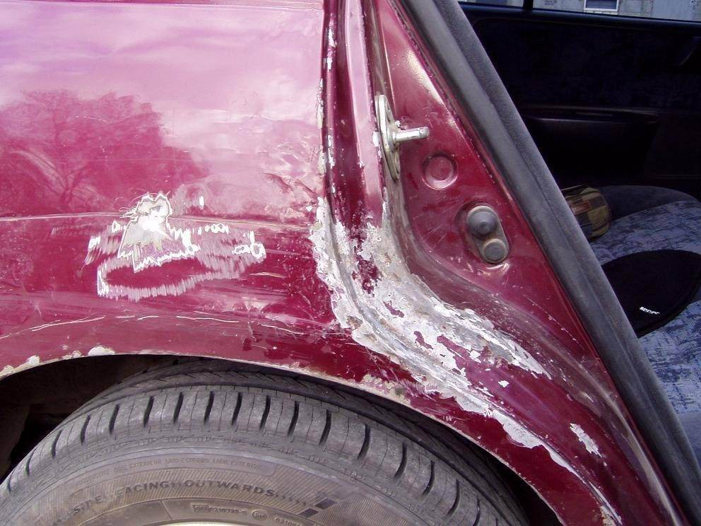

Выплатили мне бабосы 34800 из которых почему-то сбербанк 300 взял в виде процента за обналичку, (якобы у них нет договора со страховой) ну да ладно.
Поставили мне дверь от короны, и рехтанули крыло, а заодно замятый предидущим хозяином порог.
Пока без покраски обошлось 3000 дверь+5800 работа (800 за порог).
Осталось покрасить, оценил в 15500 с порогом и сзади под номером небольшой ремонтик.
Итого ориентируюсь на 24500.
Только вот когда делали железо, каким-то образом поцарапали мне лобовое стекло (сами не признаются как). Когда забрал обнаружил вертикальные царапины по лобовухе в большом кол-ве. Ну вот решил на оставшиеся деньги поставить новую лобовуху, т.к. она и так с лопиной по низу и вся затертая.
Вот такие пока результаты. Сфоткаю без покраски выложу!

Нет конечно, говорят, что мы спереди типа ничего же и не делали. Я вообще не понимаю чем можно стекло покорябать! Ну да ладно бог с ним, будет повод заменить его.

Мужики вопрос возник.
Кстати машину я покрасил, все суппер.
Фотки выкладывать смысла думаю нет, т.к. получилось все отлично.
Вопрос: в том месте где был удар, дверь поменяли, а крыло выправили. Так вот стоит ли чем нибудь обработать крыло изнутри от ржавения и как это сделать. Дед мой по старинке предлагает обработать канатной смазкой, или может мовилем каким, только вот как туда подлезть в крыло то, может через отверстия для крепления ушка замка.

Лучьше всего я думаю мавилью. Там вместе с балоном сразу шланг маленький к комплекте, его в дырку запихнешь и смело пшикай.

Я к лету ближе хочу сделать, ну а через че? Через отверстия от ушка замка или еще как пролезть туда можно?

Есть карман снутри багажника, но он не доходит до того места, где был удар, там закрыто металлом все.

Хотя когда железо вытягивали, как то же они его выстукивали от туда.

они не выстукивают, а приваривают штыри и вытягивают.

да ну! это пороги так делают

все так делают, что выстучать из нутри не могут.. крюки отрезают болгаркой, нередко от этого образуются дыры, которые скрывают шпатлевкой и которые потом всю жизнь ржавеют изнутри.

А вообще есть смысл чем нибудь там мазать? Или нивига ничего не будет с ней.

преобразователем ржавчину в грунт фирмы НАТЭП мазать надо.
