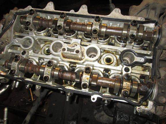

у меня вот так.
ГОЛОВА.jpg [ 107.29 КБ | Просмотров: 17699 ]
СообщениеДобавлено: Вс фев 24, 2013 10:16 pm
Сообщения: 1609
Двигатель: 4A-FE, Bosh
Engine08
на каком масле двиг. работал? Даже лаковых отложений нет, удивительно.

Последнее время на Ликви Молли.

Ну это то понятно, я даже где то на форуме здесь фотки видел как он влияет по истечении времени на поверхность цилиндра (или поршня - не помню уже)...
Но КАК объяснить идеальную чистоту и состояние Женькиного мотора?! (на фото выше) :du_ma_et: :st_ruskiy: :?:

Liqui moli Synthoil High Tech 5W-40
вот такое пользую.
