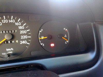

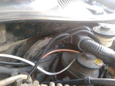

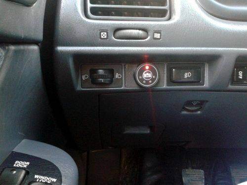

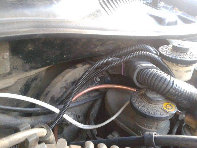

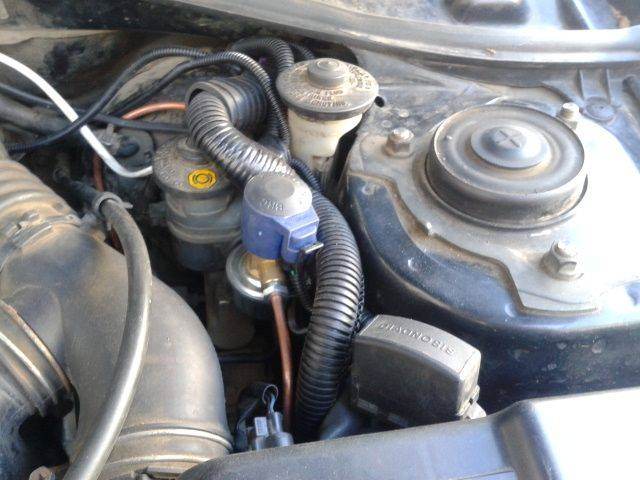

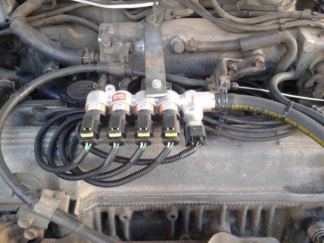

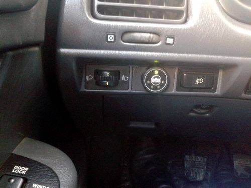

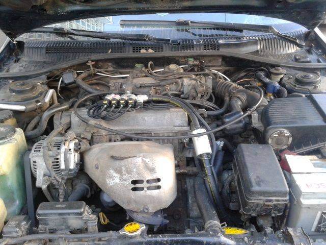

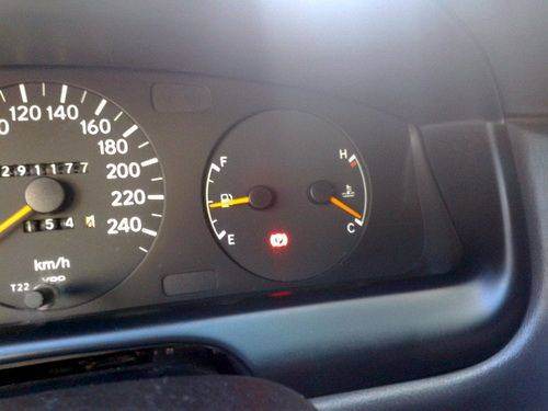

Ну вот наконец решился и поменял второе поколение ГБО (отработало 11 лет и начало периодически вонять, увеличился расход, требовалось менять диафрагму, шланги, трубки, фильтр) на четвертое! Качество работы специалистов сервиса на отлично! Только настройка ГБО заняла около часа! И на холостых и при нагрузке, и в статике и в динамике! В результате момент переключения газ-бензин и обратно вообще не ощущается, потеря мощности - нулевая! Динамика не изменилась!!! Покатался три дня, ощущения превосходные! Поразило количество параметров, которые настраивались после установки! Переключение бензиг-газ при нагреве ОЖ 42 градуса, при падении давления в газовом балоне (когда он кончается) автоматическое переключение газ-банзин. Кто то меня убеждал, что на BRC отдельно одна форсунка от рампы не меняется - полная чепуха! Отсоединяется одним стопорным кольцом! Если кого заинтересует мое мнение по поводу фирмы и производителя - это только BRC и установка только у дилеров! Оставили от второго поколения заправочный узел, балон. Цена вопроса - 20.000=
Ставил тут
20130308_154520.jpg [ 168.07 КБ | Просмотров: 9434 ]
20130308_154501.jpg [ 160.97 КБ | Просмотров: 9434 ]
20130308_154506.jpg [ 133.79 КБ | Просмотров: 9434 ]
20130308_154513.jpg [ 118.08 КБ | Просмотров: 9434 ]

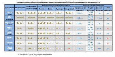

Олег, а почему столь ультимативно и без вариантов?! :shock: :du_ma_et:
Есть же ряд производителей ГБО ну никак не менее авторитетных и с именем?! :wink: :-ok-: :co_ol:

Kentavr писал(а):
Все оборудование должно быть расчитанно на определенные параметры. И как можно состыковать разных производителей? Да и зачем?
ответ на этот вопрос можно найти на форуме http://gazmap.ru
А кратко: потому что у одних получается отличный блок управления и программа к нему, у других форсунки и т.д. Не могут они сделать все в одном. А также на некоторые двигатели нужны определенные форсы(с определенными хар-ками), вот и берут форсы одной фирмы. А от другой мозги и прогу, которая содержит в себе возможность регулировки(установки) параметров, которые не поддерживаются другой фирмой. Например не все редукторы работают в очень холодном климате. Ширпотреб часто приходиться ремонтировать, ну конструктивно не рассчитаны. Ну и так далее....
 Заголовок сообщения: Re: ГАЗ-Бензин!
СообщениеДобавлено: Сб мар 09, 2013 10:42 pm
Алексей60
+1 :a_g_a: Поэтому то мне установщик порекомендовал поставить "вечный" редуктор Landi Sprint опираясь на собственный опыт. Ну это к примеру...
Вообще в сколько контор по установке ГБО ни звонил и ипал моск им с пристрастием - мнения относительно тех или иных брендов почти всегда были противоположными конкретно. У одних дескать форсунки хамнище редкостное, у вторых другой компонент... :nez-nayu: Так что...

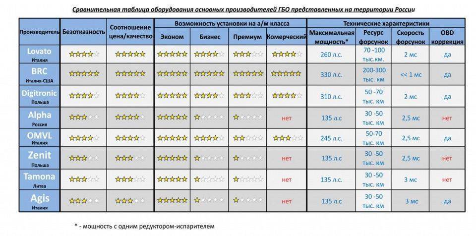

Откатал неделю! Пока только одни положительные эмоции. То что расход газа увеличится - не сомневаюсь, уж больно резвая стала машинка, так и хочется втопить!!! Пробовал сравнить динамику на бензине и газе, так на газе однозначно выше! На 2-м поколении на бензине под нагрузкой иногда позванивали пальчики, теперь вообще не слышно. Пробовал трогаться да же с 3-й и тишина!!!
Нашел хорошую статью на Drive-2:
Теперь более подробно принципе работы 4го поколения.
Четвертое поколение — это системы распределенного последовательного впрыска газа в каждый цилиндр отдельно, с электромагнитными форсунками. Эта система управляется электронным блоком, который снимает сигналы с штатного блока автомобиля. Подача газа осуществляется через форсунки которые устанавливаются во впускной коллектор параллельно бензиновым.
В системах четвертого поколения используется одноступенчатый редуктор (пропан), либо двух ступенчатый (метан). В отличие от систем 2-го поколения в этих редукторах отсутствует дозирующая диафрагма, а основной задачей редуктора есть удержание стабильного давления газа (1.2 bar – на пропане, и 1.8 bar – на метане) на всех режимах работы двигателя. С редуктора газ поступает к фильтру тонкой очистки, который предотвращает попадание грязи в форсуночную планку, за тем очищенный газ поступает на газовою форсуночную планку, которая дозирует количество подаваемого газа в двигатель, с форсуночной планки газ поступает к штуцерам-распылителям, которые установлены на впускном коллекторе в непосредственной близости от впускных клапанов. Принцип действия газового инжектора заключается в следующем: блок управления газового инжектора получает сигнал с бензиновых форсунок, в котором содержится информация, собранная со штатных датчиков автомобиля (лямбда-зонда, датчика положения дроссельной заслонки, датчика температуры охлаждающей жидкости и т.д.), обрабатывает этот сигнал (создавая определенную коррекцию в виде коэффициента), и коммутирует его на газовую форсуночною планку, таким образом, что бы последовательность работы газовых форсунок соответствовала бензиновым. Так же система использует дополнительно установленные датчики, такие как датчик температуры газа, установленный на магистрали низкого давления либо непосредственно на форсуночной планке, датчик температуры редуктора, установленный на корпусе редуктора, датчик давления газа, который следит за давлением газа на форсуночной планке, и в случае его понижения до критического переводит работу двигателя на бензин.
С помощью специального программного обеспечения 4-е поколение ГБО развивается в сторону самоадаптивности, и может без вмешательства мастера адаптироваться под разные условия эксплуатации двигателя переоборудованного для работы на газе (манера езды, качество газового топлива, дорожные условия, состояние отдельных элементов ГБО и двигателя). В основном существует две концепции самоадаптации ГБО:
1. Адаптация относительно штатной диагностики автомобиля OBD II, EOBD по так называемым долгосрочным и краткосрочным (LIFTи STFT) коррекциям. Таким образом блок управления ГБО отслеживает краткосрочные и долгосрочные коррекции, и в случае отклонения их от нормы, корректирует подачу газа.
2. Адаптация относительно эталонной карты впрыска бензина. Блок управления ГБО автоматически собирает эталонную карту впрыска бензина, и относительно её настраивает карту впрыска газа. В случае, если в процессе эксплуатации автомобиля карта впрыска газа отличается от карты впрыска бензина, система автоматически перестраивает карту впрыска газа. Таким образом, достигается стабильная характеристика эксплуатации двигателя на газе, и снижается необходимость наладочных работ.

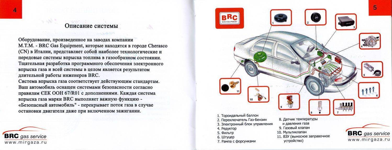

СообщениеДобавлено: Пт мар 22, 2013 11:54 am

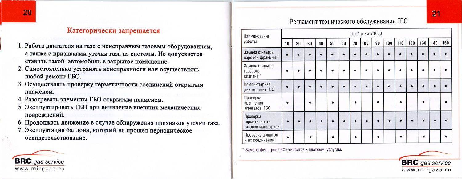

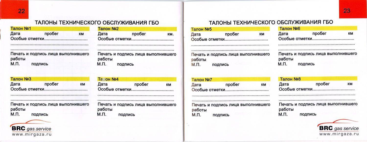

Вот оно сегодня и пришло...
Добавлено спустя 39 секунд:
Сервисная книжка...
0_1.jpg [ 328.75 КБ | Просмотров: 10094 ]
02_03_1.jpg [ 303.91 КБ | Просмотров: 10094 ]
04_05.jpg [ 320.42 КБ | Просмотров: 10094 ]
06_07.jpg [ 323.74 КБ | Просмотров: 10094 ]
08_09.jpg [ 292.73 КБ | Просмотров: 10094 ]
10_11.jpg [ 269.74 КБ | Просмотров: 10094 ]
12_13.jpg [ 316.31 КБ | Просмотров: 10094 ]
14_15.jpg [ 300.56 КБ | Просмотров: 10094 ]
16_17.jpg [ 310.08 КБ | Просмотров: 10094 ]
18_19.jpg [ 300.24 КБ | Просмотров: 10094 ]
20_21.jpg [ 289.04 КБ | Просмотров: 10094 ]
22_23.jpg [ 276.01 КБ | Просмотров: 10094 ]

Всем установившим у себя ГБО 4 поколения настоятельно рекомендую поставить себе вариатор типа такого http://gbo.ua/ru_articles_175.html :wink:
Как известно, даже при самой хорошей подгонке параметров и настройке процентов 10-15 газа тупо не сгорает и вылетает в трубу. Эта штуковина позволяет добиться практически 100% КПД при работе на газе. И едет машинка гораздо веселее - проверено лично! :a_g_a:
