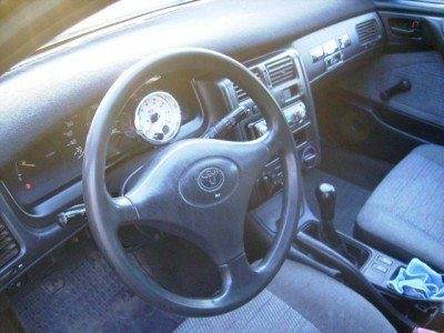

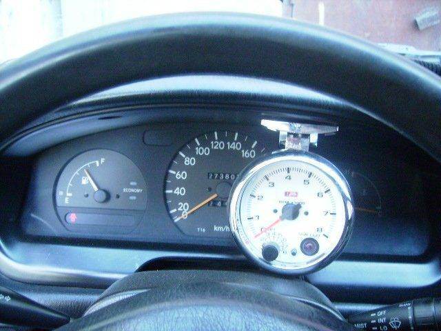

ну у меня так стоит,обзорности приборки мне не мешает,единственное,загораживает указатель поворота на приборке на правый поворот,но меня не напрягает,белый потому,что хотел цвет в родной поменять тоже на белый,но сейчас передумал,у них в линейке сейчас появились черные и подсветка по белый,у меня в приборке освещение тоже белым,мож попозже деньгами разживусь поменяю,в темноте вообще сливаться будет со штатной приборкой и подсветкой
с виду
Добавлено спустя 6 минут 14 секунд:
если также ставить и таким же размером,я его в корпусе переворачивал к верх ногами,сверху на скотче двухстороннем,снизу тоже скотч по дехе и тахометр поджал колонкой рулевой,по проводам там инструкция есть,один масса,два на плюс,у меня пока плюсы вместе на зажигании висят,по идее один надо на габариты вешать под подсветку,конкретно на этом семь цветов подсветки,последний провод я подцепил с диагностического разъема,куда тыкать,можно в книге посмотреть,там на тахометр вывод есть
