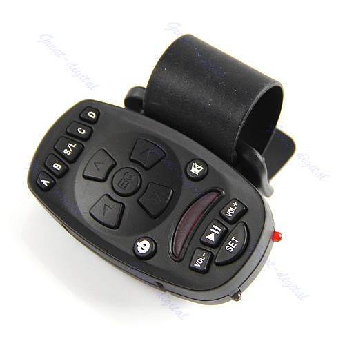

А если вместо джойстика (или дополнительно к нему) зделать ИК приёмник, что бы можно было установить такой девайс, и подвязаться к нему. Данный джойстик позволяет програмировать (завязать) любые кнопки на любые функции. Как вам такая идея?

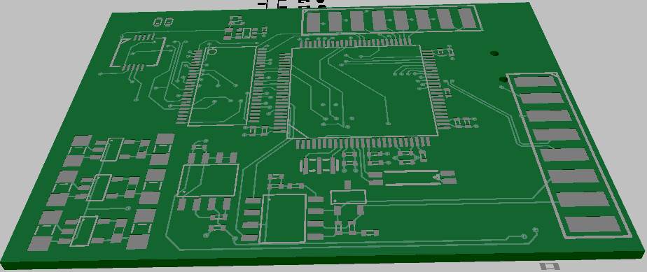

СергейS, точно не в первую итерацию: не вписываюсь по срокам.

СообщениеДобавлено: Сб мар 16, 2013 11:37 pm
Это две разные платы или отверстия не обозначены?
Это одна плата. Это я закончил проверку того, что на нужной площади платы (35x50) хотя бы принципиально получится разместить все компоненты :) Дорожек с переходными отверстиями ещё нет. Чую слоев будет не меньше 4х все-таки... хотел в 2 уложиться.
СообщениеДобавлено: Вс мар 17, 2013 12:03 am
artem.levenkov писал(а):
Ну в кетае если заказывать не дорого будет ;)

Ещё одна страшилка...
upccar_board_5.png [ 38.79 КБ | Просмотров: 4747 ]

Плата вроде бы закончена. Сдавать в произодство надо, а страшно :) Вдруг ошибка какая-нибудь... хотя уже раз пять все перепроверил.
СообщениеДобавлено: Чт мар 21, 2013 11:26 pm
закажи несколько в Мск тестовых. оно дороже, но по крайней мере время экономится в случае чего
