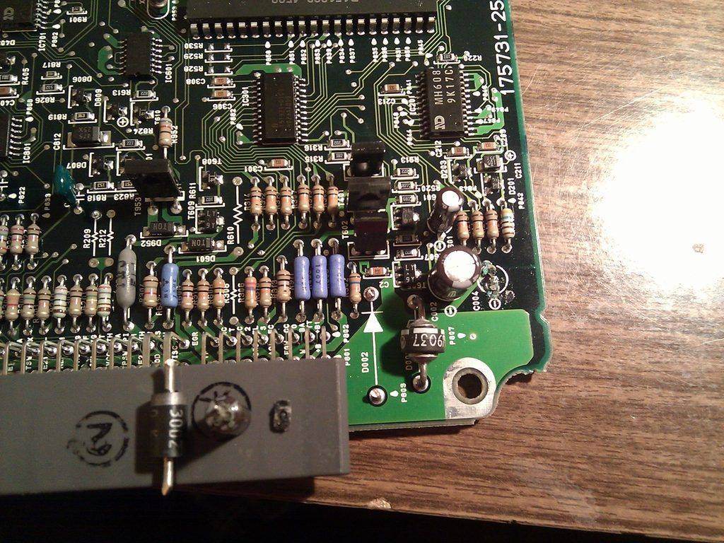

СообщениеДобавлено: Ср мар 20, 2013 1:02 am
Сообщения: 624
Откуда: 77, Москва
Машина: Nissan Patrol W260
Двигатель: RD28T
sash001 писал(а):
видимых нет боюся невидимые могут быть
Итак, коротили сами мозги. Так что ещё раз проверь, что ты там с релюшкой накрутил: возможно все было правильно, а ты испортил.
Под замену как минимум два диода и кондер. Один маленький (про который ты говорил "резистор"), второй большой. Второй выглядел совершенно целым и при подаче тока в 2 ампера даже не грелся. Но исходя из логики решил, что при переполюсовке гореть должен в первую очередь он и выкусил его из платы. Прозвонил - горелый! коротыш в оба направления, как и полагается хорошему самурайскому защитному диоду: сам сгорел, но все остальное спас.
Кондер, кстати, был совсем даже не входной, а периферийный и он не сгорел, а протек и его кислота со временем разъела ему ноги. Так что он у тебя уже давно такой должен быть.
Завтра закажу диоды (кондер у меня есть), через пару дней все должно быть готово.
