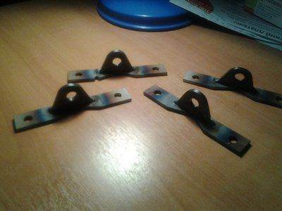

вот такие штуки мне сделали
____0076.jpg [ 132.47 КБ | Просмотров: 13595 ]

СообщениеДобавлено: Пн апр 01, 2013 11:16 pm
Зарегистрирован: Вс июн 14, 2009 8:48 am
Сообщения: 284
Откуда: Обнинск
Машина: карина е
такие же делал , буду ставить . Посмотрим ,что выйдет :du_ma_et:

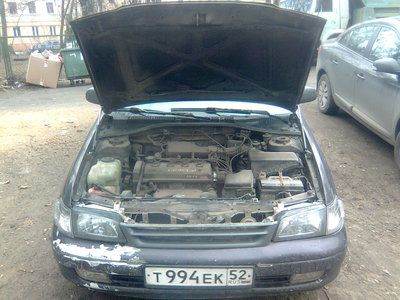

Теперь у меня так:
я доволен :)

Alex310584
Ещё б не доволен! Себе как сделал - стал под капот чаще заглядывать! :D

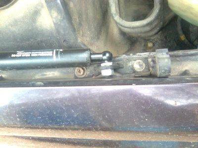

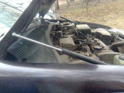

Вот и я инсталлировал сей девайс:
Фото1000.jpg [ 384.59 КБ | Просмотров: 13416 ]
Фото1001.jpg [ 368.14 КБ | Просмотров: 13416 ]
Фото1002.jpg [ 293.5 КБ | Просмотров: 13416 ]
"кочергу" для всякого оставил.
А в целом - очень удобно!!!
:spasibo--: Alex310584 за изготовление кронштейнов!!
