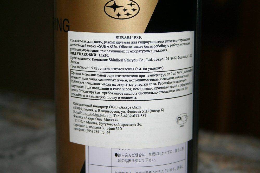

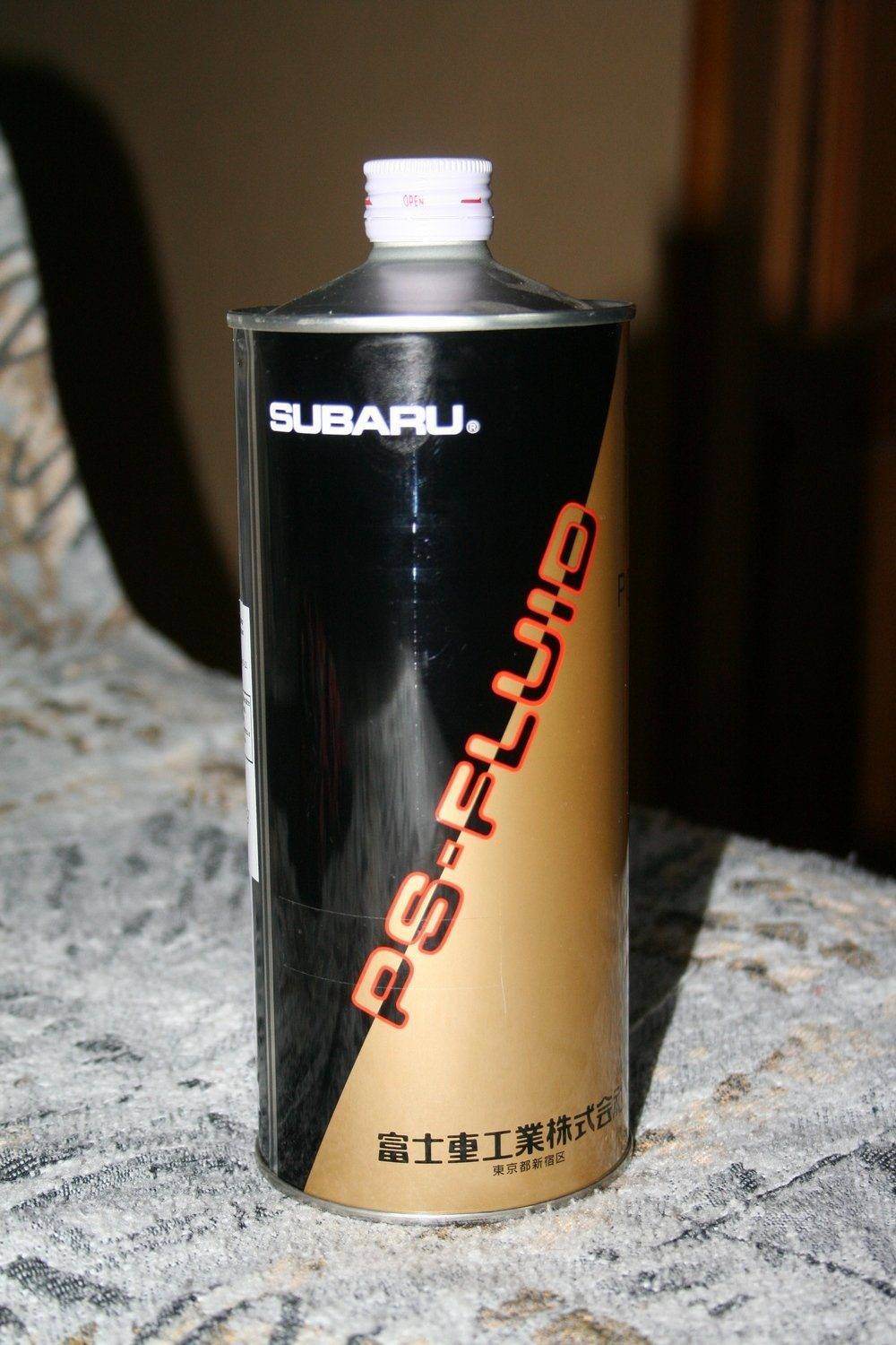

Подскажите, pls.
Хочу заменить PSF, чтоб закрыть этот момент, так как не знаю что лил прошлый хозяин и когда он это делал последний раз.
Потому решил менять жидкость полностью.
В магазинах не советуют лить dextron, так как "хоть состав схожий с PSF, но в декстроне нет спецприсадок, улучшающих смазывание рейки".
Однако, PSF Toyota в своём городе не нашёл, но посказали, что PSF Subaru вполне покатит. Взял литрушку (660р).
А сейчас прочитал эту тему и легионовскую книжку - везде декстрон пишут. СтОит ли лить купленное или всё же декстрон?
Комментарий к файлу: PSF Subaru
psf1.jpg [ 553.51 КБ | Просмотров: 8956 ]
psf2.jpg [ 272.98 КБ | Просмотров: 8979 ]
Последний раз редактировалось dma Вс фев 01, 2009 12:15 am, всего редактировалось 2 раз(а).
СообщениеДобавлено: Сб янв 31, 2009 4:59 pm
Сообщения: 3255
Откуда: Самый Север МО
заливай, раз уж купил. хотя и декстрон обычный тоже ничего будет. менять его только надо периодически.
СообщениеДобавлено: Сб янв 31, 2009 5:05 pm
Зарегистрирован: Вс янв 04, 2009 1:07 am
Сообщения: 44
Откуда: Зеленоград, Москва
Сдать его обратно - не проблема. Этот момент ясно обговорили при покупке.
Хочу понять вот что: если dextron - это просто более дешёвая альтернатива PSF, то это одно и лучше уж залью PSF, раз купил.
И совсем другое - если PSF нельзя лить категорически, а можно лить только декстрон.
СообщениеДобавлено: Сб янв 31, 2009 5:12 pm
Сообщения: 3255
для гура пофиг. вот для автомата уже критично.
