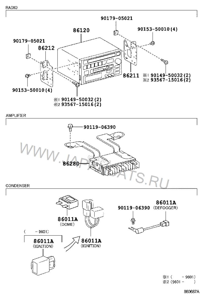

Allegator писал(а):
Прошу ответить на мой вопрос на предыдущей странице.
Это так лишнее для карюхи, на калдинах там штатный усилок ставился от магнитолки.

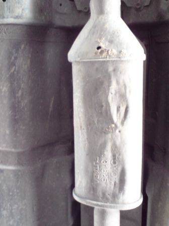

Шо це за зверь , Не катализатор ли ?
И в чём разница резонатора и катализатора ?
DSC00464.JPG [ 69.88 КБ | Просмотров: 11965 ]
Теперь Caldina
Была Carina E
Был Subaru Legacy TwinTurbo
СообщениеДобавлено: Вс мар 31, 2013 1:04 am
Зарегистрирован: Пн ноя 22, 2010 12:15 am
Сообщения: 84
Откуда: Рыбинск
Машина: CARINA E LIFTBACK
Двигатель: 4AFE 1600CC
sol-minor
Это резонатор. Катализатор дожигает топливо , резонатор уменьшает шум выхлопа. А еще между ними разница в цене :)

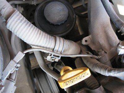

Что это за разъём? без дела прикреплён и болтается)
IMG_3339.JPG [ 199.99 КБ | Просмотров: 11899 ]
СообщениеДобавлено: Ср апр 10, 2013 4:41 pm
Evgeniyo
Разъем массы на двигатель
СообщениеДобавлено: Ср апр 10, 2013 4:43 pm
Зарегистрирован: Ср ноя 21, 2012 8:12 pm
Сообщения: 285
Откуда: Россия.Оренбургская обл. г.Орск
Машина: Toyota Carina-E седан
Двигатель: 1.8 7A-FE LB 107л.с.
Rash
Спасибо! у меня всё впорядке, так куда его воткнуть то ?
СообщениеДобавлено: Ср апр 10, 2013 4:44 pm
Evgeniyo писал(а):
куда его воткнуть
от блока двигателя в этом же районе должен отходить контакт. туда и втыкать
СообщениеДобавлено: Ср апр 10, 2013 4:45 pm
С двигателя ответная часть разъема должна быть.

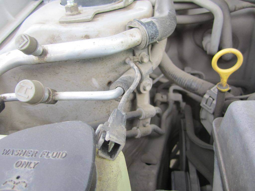

Хорошо, а схемки нету откуда его искать на двигателе?
СообщениеДобавлено: Ср апр 10, 2013 7:29 pm
Какая схема? :shock:
На впускной коллектор эта масса идет! :wo)(ll:
юэрэл
СообщениеДобавлено: Чт апр 11, 2013 3:38 pm
IMG_00770.JPG [ 232.45 КБ | Просмотров: 11829 ]
СообщениеДобавлено: Чт апр 11, 2013 3:43 pm
Сообщения: 285
Rash
спасибо :snim_shl:
