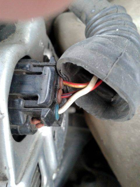

Забыл написать что генератор БОШ
Toyota Carina E 1.6 л. 116 л.с. 03.1994 г.в. темно зеленая 742 [ Изображение
 Заголовок сообщения: Re: Генератор. (Объединенная тема)
СообщениеДобавлено: Вс мар 24, 2013 12:41 pm
там без разницы, фишка одна... я заменил Бош на Денсо (см. мои фотки на две страницы раньше...)

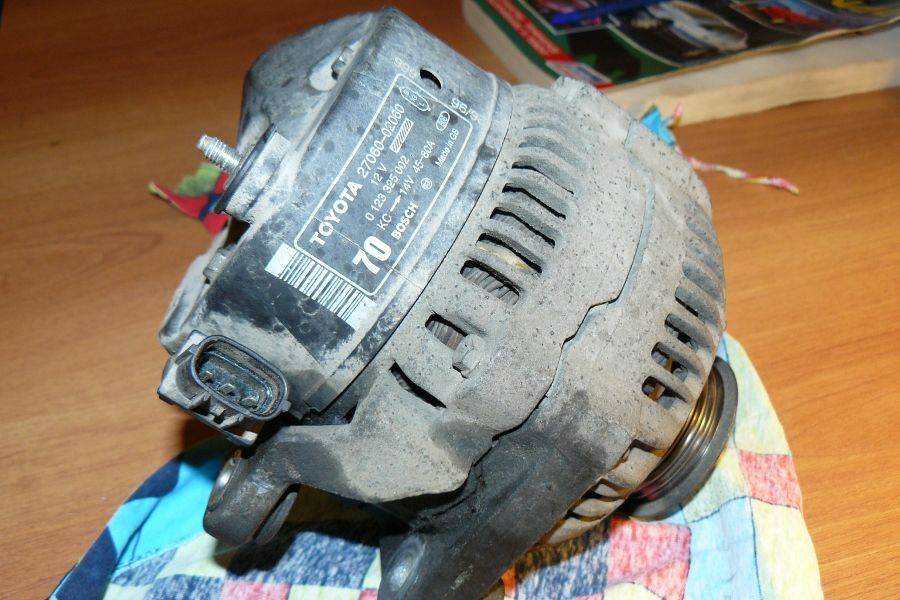

Генератор: Bosch 27060-02060, мотор LB.

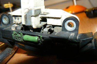

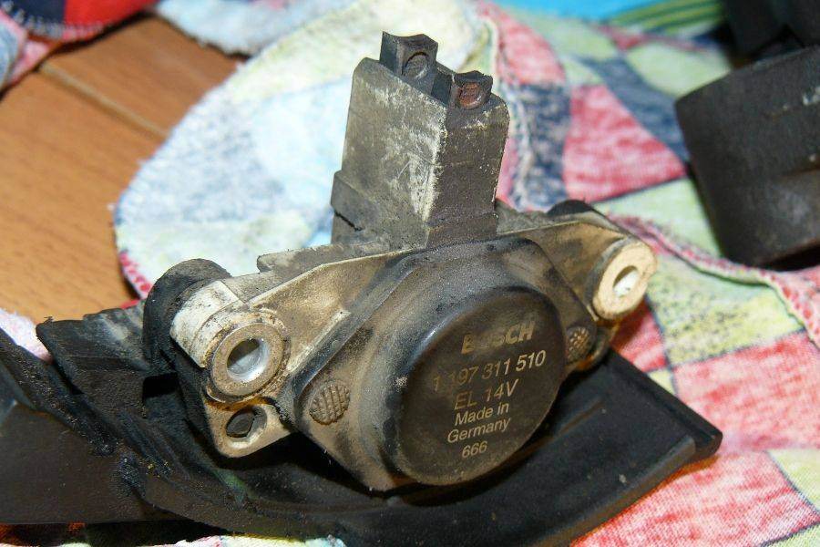

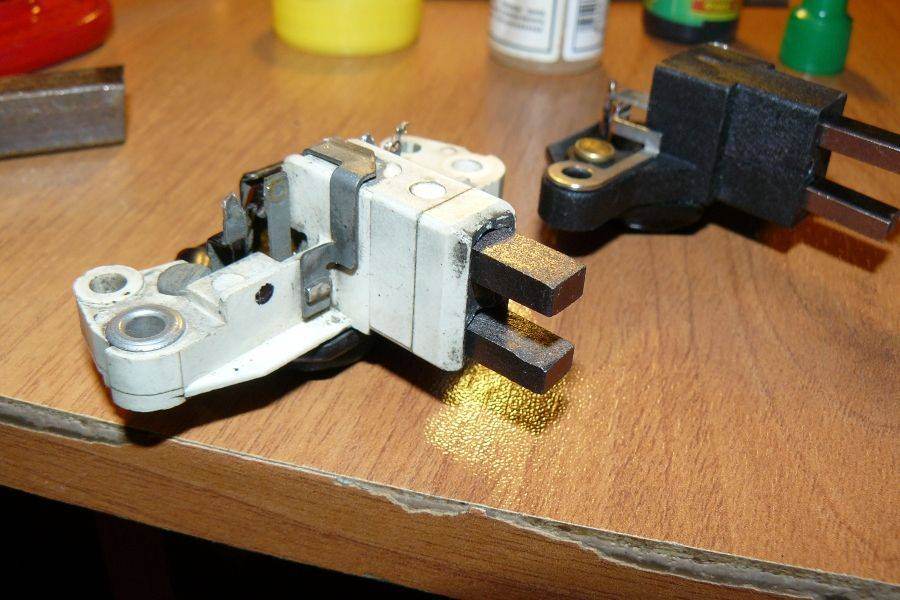

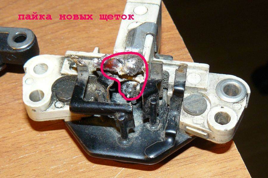

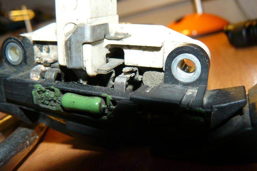

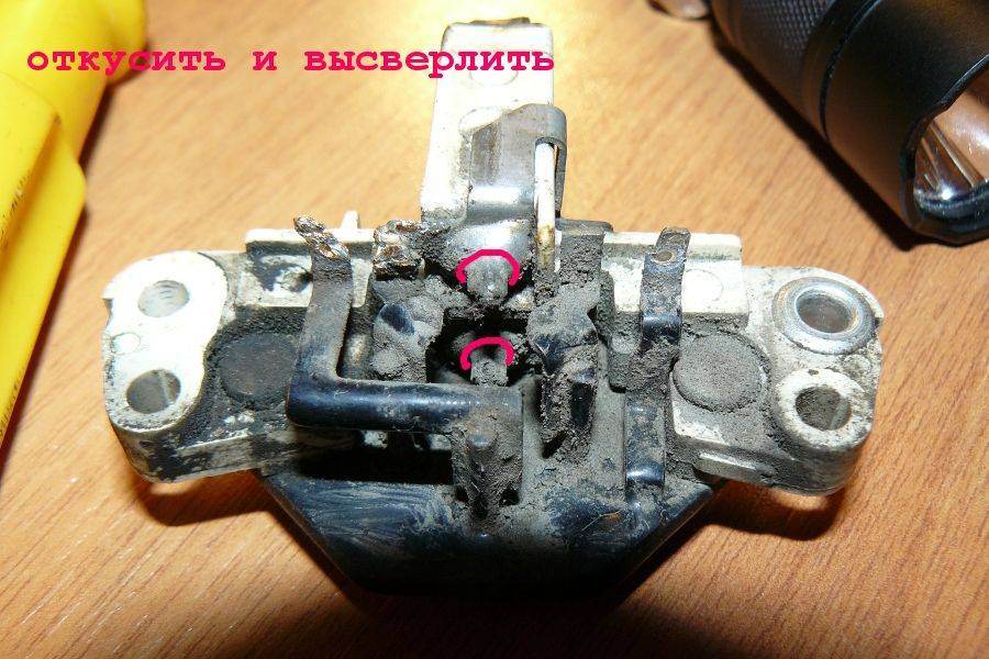

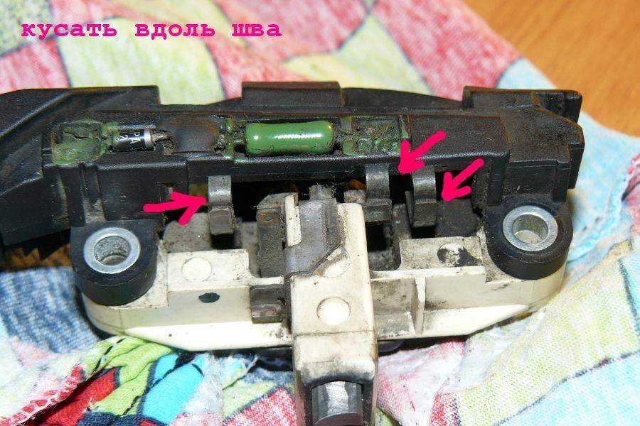

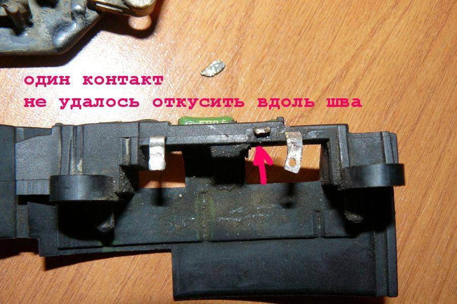

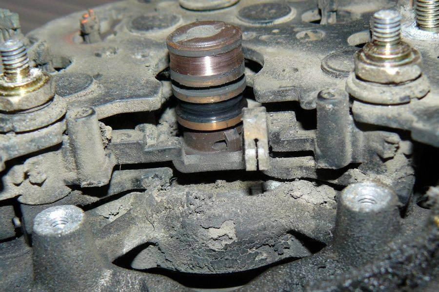

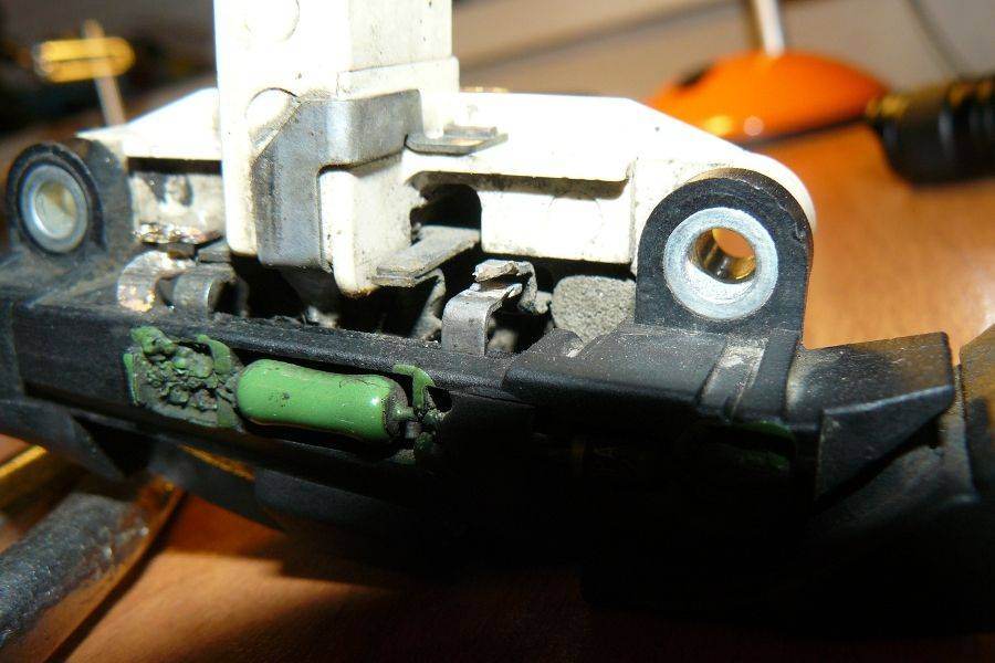

Щетки генератора были изношены. Ближнее к центру контактное кольцо изношено сильнее, как и щетка которая его касалась.
Проблема непостоянства работы генератора была именно в этой паре щетка-кольцо. Причем если крайнее кольцо равномерно по всей поверхности блестело медью, то более изношенное было частями покрыто графитовой пылью. А это значит, что сильно изношенная щетка касалась кольца лишь в некоторые моменты времени — отсюда и тусклое свечение ламп аккумулятора и восклицательного знака на приборной панели.

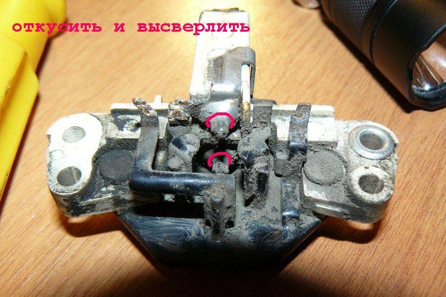

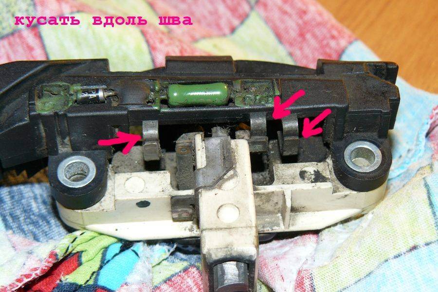

Чтобы щетки можно было заменить, щеточный блок вместе с регулятором нужно отделить от пластмассового кронштейна — откусыванием контактов.
Но кусать нужно в плоскости касания по шву. Все три контакта поддаются такого рода размыканию, но один я все-таки сломал из-за перегибов туда-сюда.

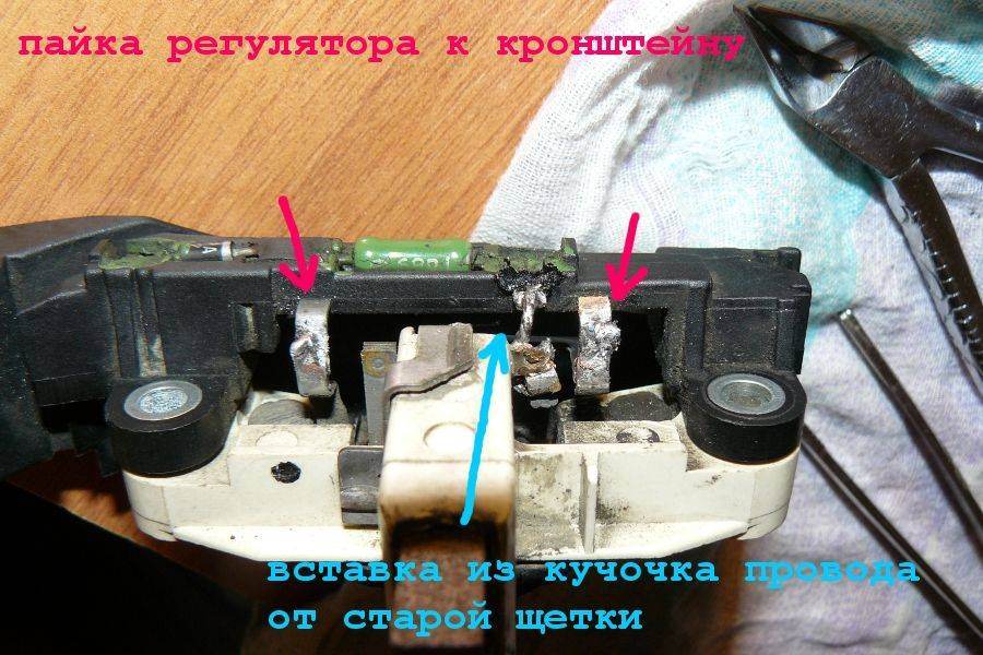

Регулятор и щеточную группу я размыкать не стал. Просто отогнул ножки регулятора так чтобы можно было подобраться кусачками, дрелью и паяльником к дальней щетке.

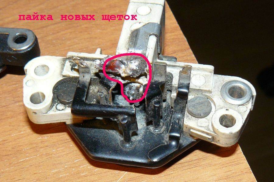

Кончики проводов в оригинале обжаты и пропаяны. Выпаять мне их так и не удалось. Поэтому я откусил обжимку как можно ближе к основанию и просверлил 1.5мм, а потом 2мм отверстия в месте входа проводов щеток, и освободил старые щетки.
Новые щетки были куплены по 10руб. Они подходили по длине, но не по ширине. Поэтому они были доведены наждачным способом.
Установка и пайка щеток никаких сложностей не вызвала. Вылет щеток: 10мм, как написано в руководстве.
Сборка кронштейна и регулятора с щеточным блоком была произведена пайкой, с предварительным лужением контактов. Тот контакт, что обломился, был нарощен кусочком провода от старой щетки.
После установки генератора на автомобиль, лампы горели штатно, после того как мотор завелся погасли штатно.
