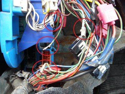

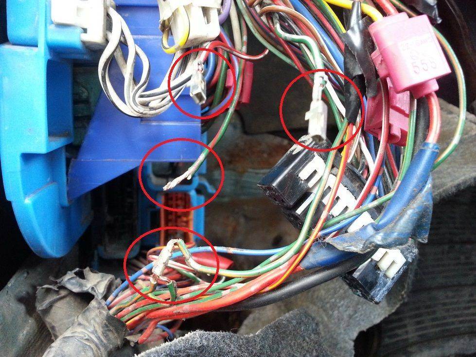

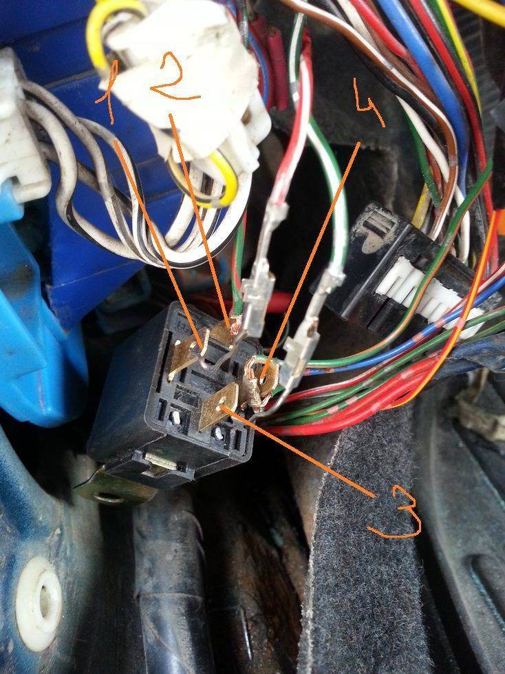

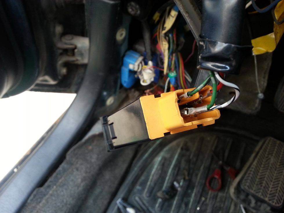

С Вами снова горе-электрик...
что имеем на сегодня:
1. Фото откуда я снял 3 проводка (9 - кр/зел, 19 - кр/бел, 20 - бел/зел)
2. Фото как подключил кнопку (пока без фишки) (пин1 - зел/чер, пин2 - кр, пин3/4 - зел, пин5 - бел/чер)
3. Фото имеющихся 4 проводов 9, 19, 20 + из косы оранж/зел)
4. Фото демонстрирует как я подключил реле по инструкции...
Код:
1. провода с клеммами идущие от проводов с контактов 9 и 20 разъема
соединяем с клеммами реле 3 и 5 в любом порядке
2. провода с клеммами идущие от проводов с контакта 19 и от зеленого с оранжевой полосой соединяем с клеммами реле 1 и 2 в любом порядке
3. крепим реле
P.S. Реле проверял - рабочее, т.е. щелкает ...
Добавлено спустя 59 секунд:
и вообще, что это за разъемы я вытащил... вся электрика работает...

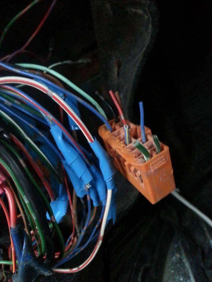

Доклацался... СОС!!!!
Поворотов нет, аварийки нет, задней птф нет и не заводится.. спасайте!

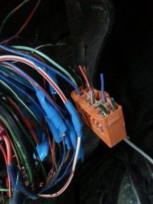

Нашел проблему... теперь у меня оранжевый разъем выглядит так...
и не спрашивайте почему/зачем я это сделал...
Осталась проблема в нерабочем с правой стороны габарите и заднего правого фонаря
