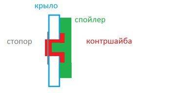

Вот такой вопрос, уши спойлера, те что на крыльях, на концах как крепятся? Там торчит пупырышка, на неё одевается защёлка, так вот эта защёлка крепится между крылом и спойлером на какую нибудь защёлку, или эта защёлка одеваеться на пупырышку спойлера со внутренней стороны крыла?

Я думаю со внутренней стороны крыла. У меня таких колпачков не было. Нужно у владельцев GTi спросить, что бы заглянули под обшивку багажника, это место должно быть видно.

Там должна быть металическая шайба с прорезями, при надевании шайбы на этот штырек, внутренние лепестки шайбы выдавливаются наружу, при попытке снять шайбу лепестки впиваются в штырек и препятствуют снятию, по сути крепление одноразовое, поэтому штырьки на спойлерах короткие, даже если будет шайба то она врятли поможет(мне не помогла). Лучше эти штыри срезать и кузов не дырявить.
Она находится в пластмассовом корпусе?

Набери в поиске "контршайба" - от такая там и стоит!

Вобщем получаеться что то типа этого?
Добавлено спустя 25 минут 17 секунд:
Сейчас снова посмотрел ухо спойлера, мне кажется вс таки будет так :du_ma_et: :

У меня эти пупыршики были отломлены - доработал напилнегом и просто приклеил хорошим двухкомпонентным клеем, налив побольше отвердителя чтобы долго не схватывалось. Получилось изумительно. :-ok-: :co_ol:
