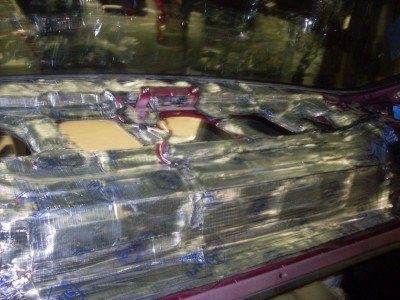

по-тихоньку проклеиваю машину.еще поставил саб с усем и дребезжащая задняя полка начала раздражать. её проклеивать надо только изнутри салона? или и со стороны багажника тоже проклеивать?
вот в соседней ветке нашел.
полка.jpg [ 227.84 КБ | Просмотров: 4443 ]
СообщениеДобавлено: Пн июл 12, 2010 11:33 am
Зарегистрирован: Пн мар 15, 2010 3:13 pm
Сообщения: 93
Thoron
мое мнение надо и отверстия проклеивать, т.е. целиком... чтоб и шум из багажника давить... единственно не М1, а сплэном или подобным материалом

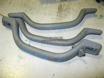

Вопрос. Хочу ручку поставить с водительской стороны над дверью. Скажите, там резьба есть?

АлАлекс
да, есть

Sеrёга писал(а):
АлАлекс
да, есть
Спасибо!
