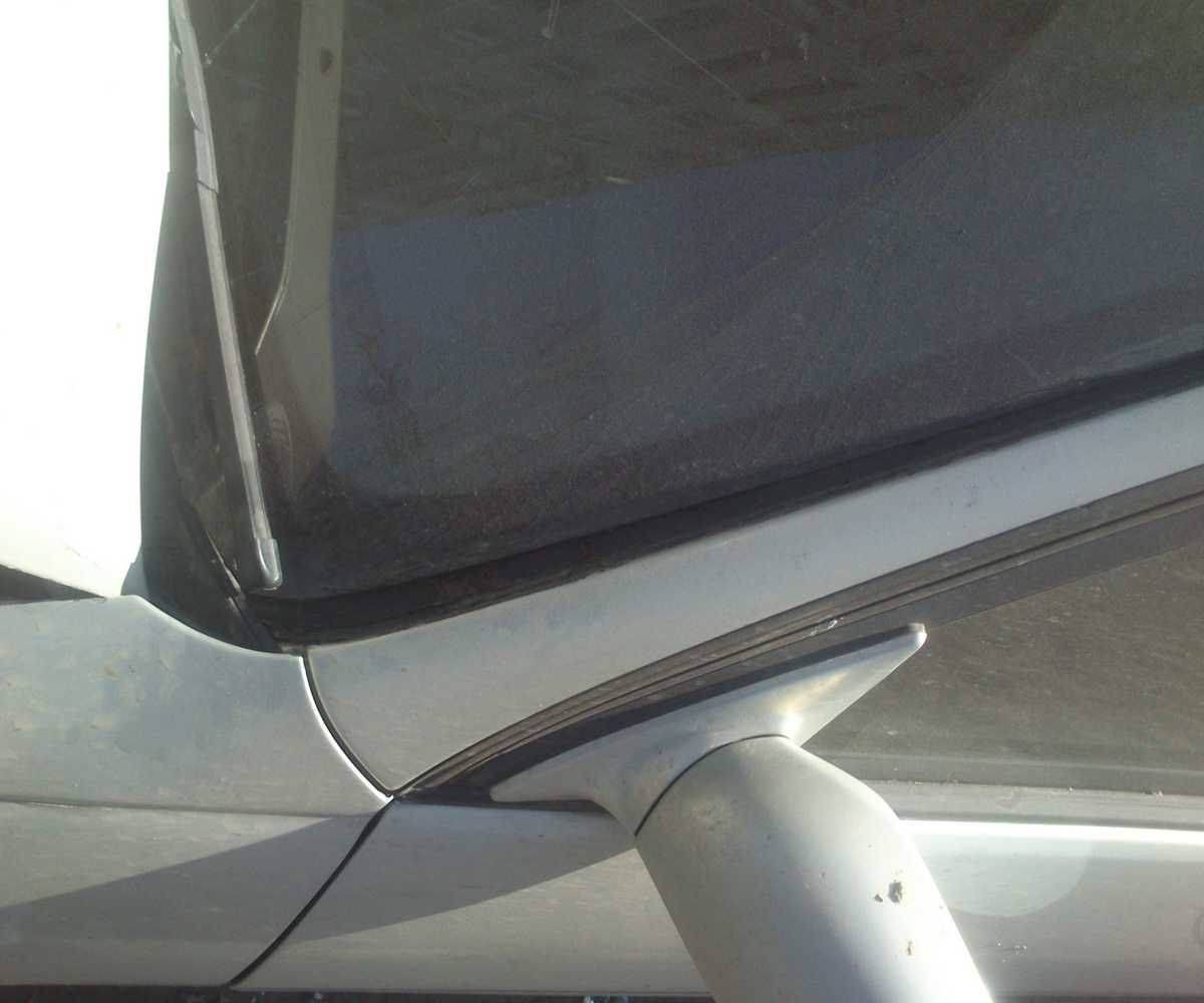

и все таки фотки машины нужны,а именно крыши со стороны удара и порога,тоже со стороны удара.Телек,капот,лобовое-точно на смену.

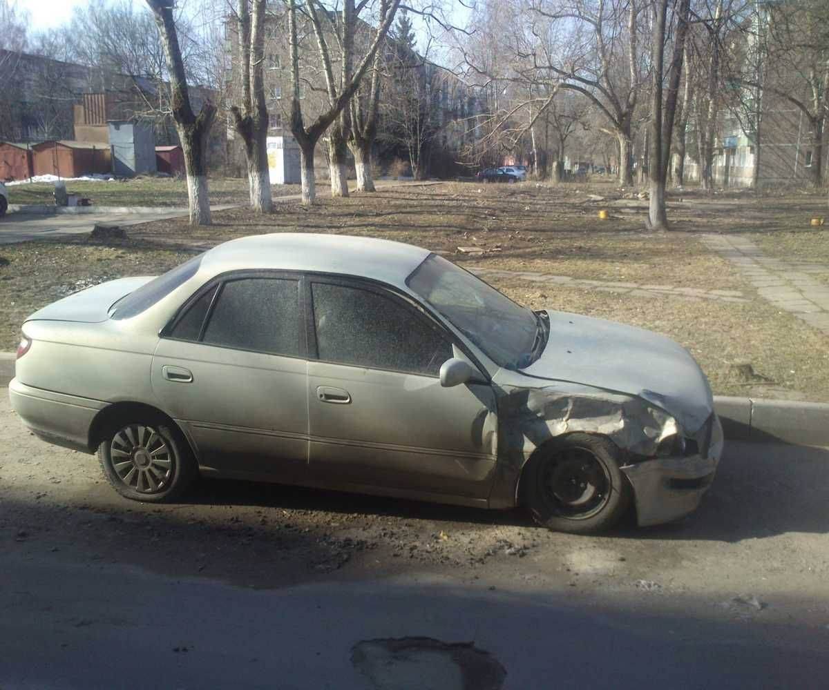

мда.... удар совсем неприятный

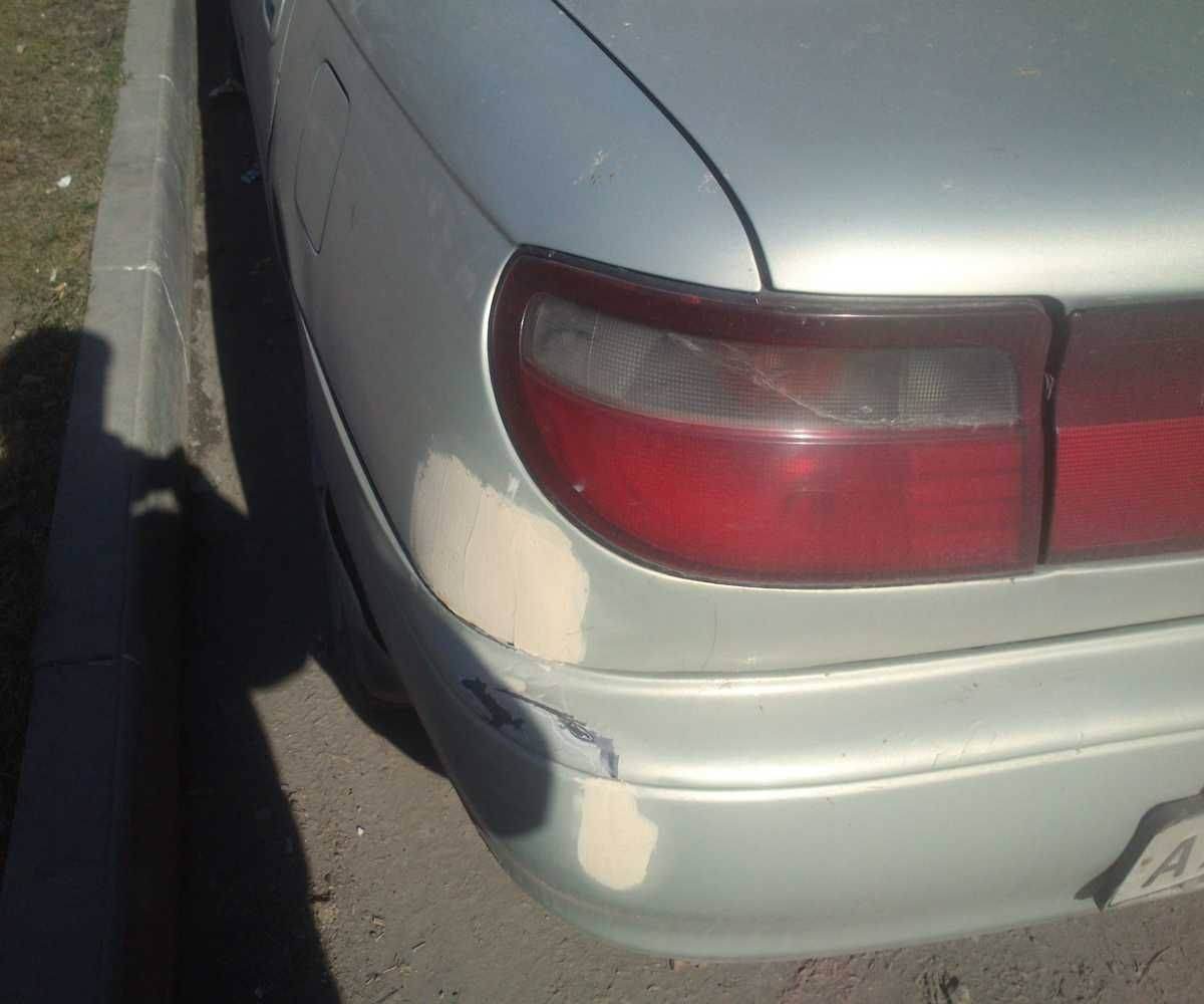

11 фото....фонарь задний с трещиной-до аварии эта трещина была?Если нет....то ох как плохо :-facepalm-:
Кузов сыграл нормально...я думаю тут одним ноускаутом не отделаешься...да и вообще не так то просто этот ноускаут найти за маленькие деньги.Понял это когда искал на свою капот и все остальное.

нужно померить диагонали от стакана до угла крыла, посмотреть насколько кузов ушел

на фотографии под 11 номером изображен задний фонарь и на нем видна трещина....она появилась после аварии?
хотя сам думаю что да...так как задняя хлопушка,судя по фото под номер 1,Сыграла.

Задняя хлопушка видишь как сыграла....фонарь опять же задний.
То есть судя по повреждениям машина "сплясала" против часовой стрелки всем кузовом....или же по диагонали-собственно покуй...и то и другое печально!
Теперь представь сколько будут стоить работы,которые развернут кузов этой улыбки обратно,уже по часовой стрелке...
Можно конечно сделать и мало бюджетно...типо "ну тянет руль вправо ну и к с ним...ну жрет резину,да и ладно..."..но зачем так?
Яж говорю дождаться решения суда,если он будет и потом смотреть что в руки дали и принимать решение.

фото 11. Это повреждение было ДО аварии.
