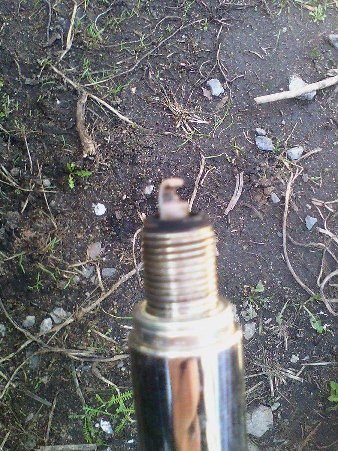

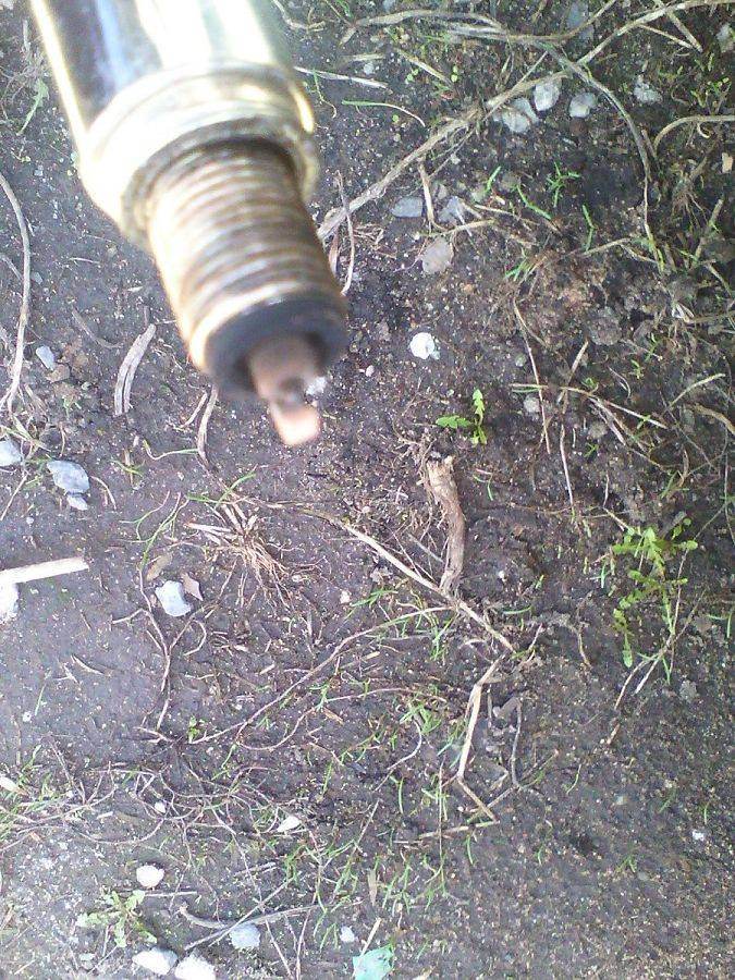

вот свечи и масло, пробег свечей 20 тысяч платиновые(оригинал) 2-3 свеча с нагаром, а вот 1 и 4 свеча прекрасна, масло пахнет маслом :)

Расход масла есть?
Свечи намекают на то, что уже есть.

расход есть но не понятный! эльф синтетика 5на40 жрал по расписанию 1 литр на 1000 км, залил мобил только что можно сказать стал меньше и от оборотов 500 гр. на тысячу но если не заходить в отметку 4,5 тыс. обротов то грам 100 на тысячу. примерно, посоветуй те что нибудь из синтетики и вязкости? читал тут много и все говорят разное и постоянно меняется мнение об одном и том же масле, а что со СВЕЧАМИ??
СообщениеДобавлено: Чт май 02, 2013 2:51 pm
это че, с переходом на мобил в 10 (десять) раз меньше жрать стал ?!?!

Хотя если кольца залегли, то возможно уже "поздно пить боржоми".
Но я бы все-же попробовал: присадку АР1 (с правильными дозировками) 2-3 смены масла подряд. И промывочное масло между заменами.
Пока у 90% наблюдался ощутимый положительный эффект, хуже ни у кого не стало.

кольца залегли?? это как? типо им хана и надо менять?? а что за страшные фото
а по поводу бюджета пофиг!! могу купить любое масло) я бесплатно достаю , могу менять хоть раз в квартал)
СообщениеДобавлено: Чт май 02, 2013 3:04 pm
Я не смогу тебе помочь, пока не научишься читать что тебе пишут
viewtopic.php?p=580541#p580541
То, что у тебя сейчас на поршнях происходит.

Закоксовка, никогда мгновенно не происходит.
